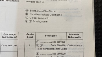

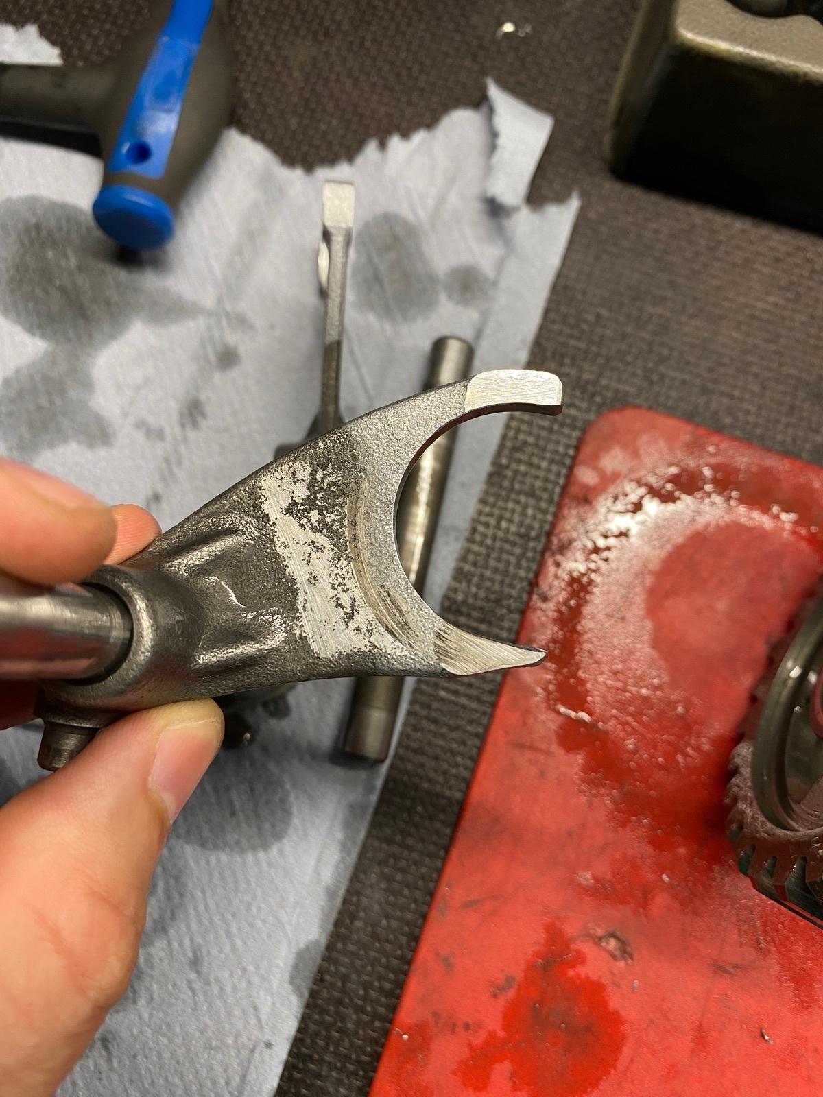

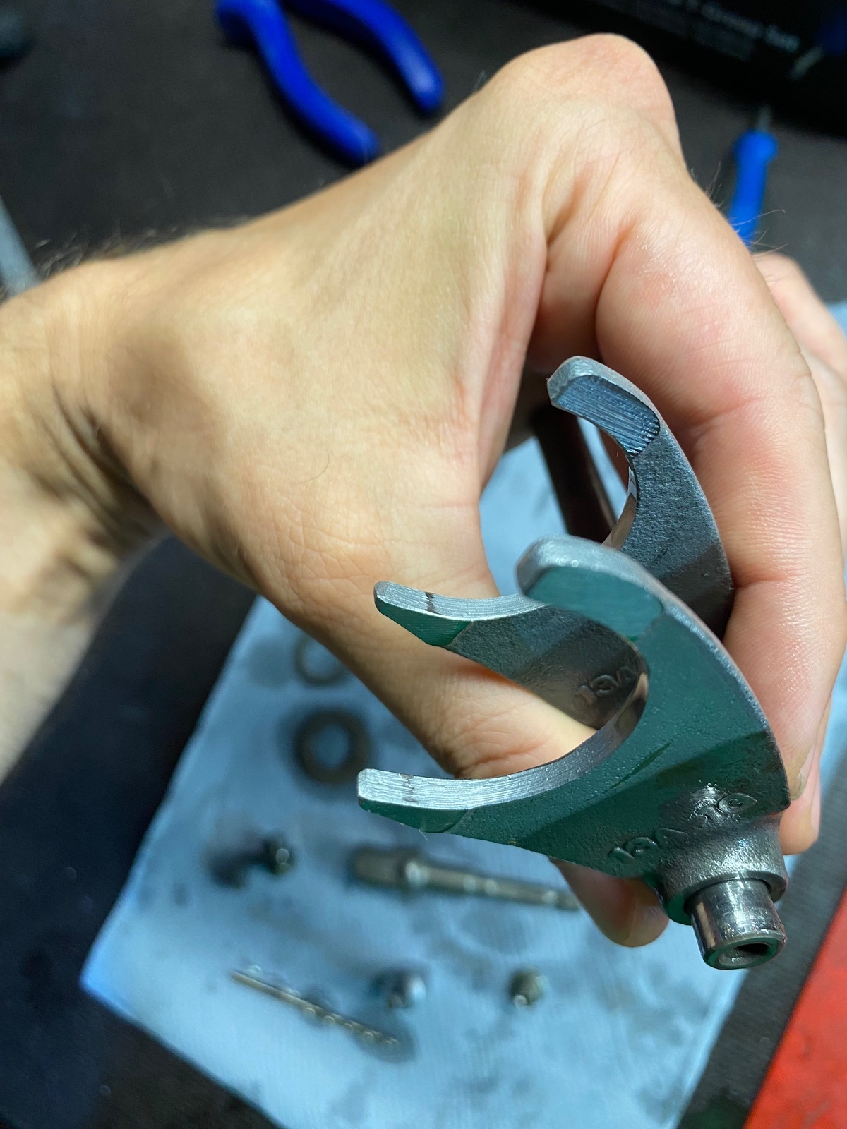

    aus gegebenem Anlass bräuchte ich eure Hilfe. Meine Schaltgabeln sehen optisch nicht mehr sehr gut aus und ich möchte überprüfen, es sich messtechnisch auch bestätigen lässt. Leider finde ich in meinem original WHB keine Angaben zu Toleranzen oder Messungen.
    Kann jemand helfen?
    Außerdem scheint es zwei verschiedene Getriebearten gegeben zu haben (A/B), bei welchen sich das „Zahnrad 6. Nebenwelle“ unterscheiden soll. Weiß jemand wie sich dieses Zahnrad unterscheidet?

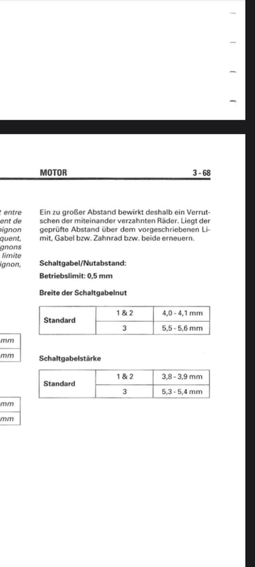

  • Hier die Dicken der Schaltgabeln.
    Mit ner Fühlerlehre Gemessen sind 0,5mm Spiel die Grenze, bis dahin sind die Gut
  • War es aber nicht so dass eine Variante der beiden vermeintlich baugleichen Gabeln das Zahnrad vom 6. Gang etwas intensiver in den 2. Gang einrückt?
