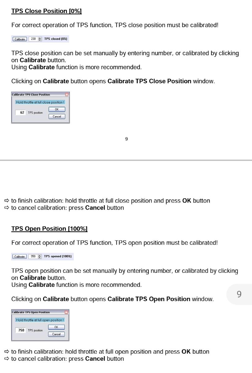

    Nach 2 Jahren habe ich es endlich geschafft, die Zeeltronic PDCI20V in meine RS250 einzubauen. Heute habe ich mich dann mit dem Programm und den Einstellungen befasst und dabei zu meinem Erstaunen folgendes Problem gehabt: Beim kalibrieren des TPS stand bei geschlossenem Gashahn der Wert 1008 und bei voll offen 1019 entgegen den erforderlichen 2?? bei 0% und 9?? bei 100%. Ist mein TPS kaputt ? Und wenn ja, wo bekomme ich auf die schnelle einen neuen her ?

  • Ich verstehe deine genannten Werte nicht. Hast du die Kalibrierung für offen und geschlossen so ausgeführt wie im Handbuch beschrieben?
    Und dann steht bei 0% 1008 und bei 100% 1019?
    Was zeigt er an wenn du auf Monitor gehst und Gas gibst?
    Kann es sein dass er dein geschlossen wert nicht gespeichert hat?

  • Auf dem Monitor steht bei geschlossenem Gas dann eben 100%, weil mein TPS Werte über 1000 liefert. Aber laut Installationsanleitung dürfen die Werte nicht über 1000 liegen - somit klappt auch das kalibrieren nicht und die Zeeltronic nimmt die von Borut gespeicherten Werte. (unter 1000)

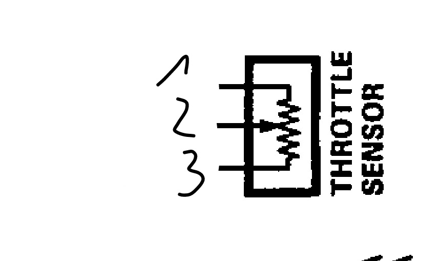

  • Prüf doch erst mal das Bauteil, ob es defekt ist.
    Wenn du den tps isolierst (abstecken) musst du zwischen Pin 1 und 3 Widerstand unendlich und zwischen Pin 1 und 2 sowie 2und3 einen mit deinem Gasgriff veränderbaren Widerstandswert bekommen.
    Ist diese Messung erfolgreich, so hast du falsch verkabelt.
    Btw Kabelfarben sind Schall und Rauch.
