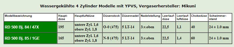

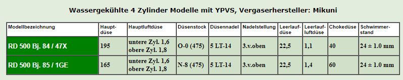

  • kann jemand diese Tabelle bestätigen ?
    ... Zipfelklatsch......

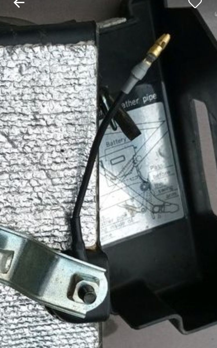

  • ... werde jetzt mal die Power Valve- Einheit unten, hinter der Batterie freilegen,
    und alles mit Kontaktspray einsprühen ...
    Batteriespannung prüfen und die Stecker und Massenanschlüsse durchgehen...
    Zu fett kann sie nicht , hab die 165 ér Düsen drin..
    Könnte gut der letzte Elektrische Kick fehlen...
