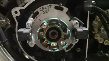

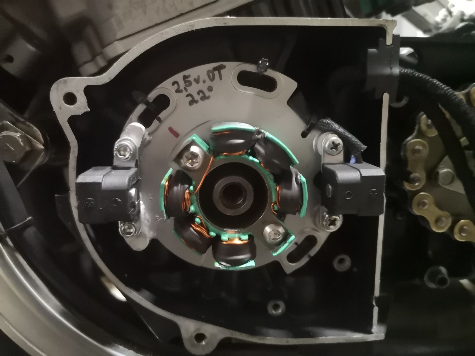

  • Man könnte auch extra was anfertigen. Ich habe mir auch eine kleine lichtmaschine mit 60mm Rotor besorgt und 180° versetzt noch einen zusätzlichen pickup gesetzt. Das kann man auch alles passend für die 3xv machen. Lichtmaschine neu gewickelt bringt in der Größe 85-100w
