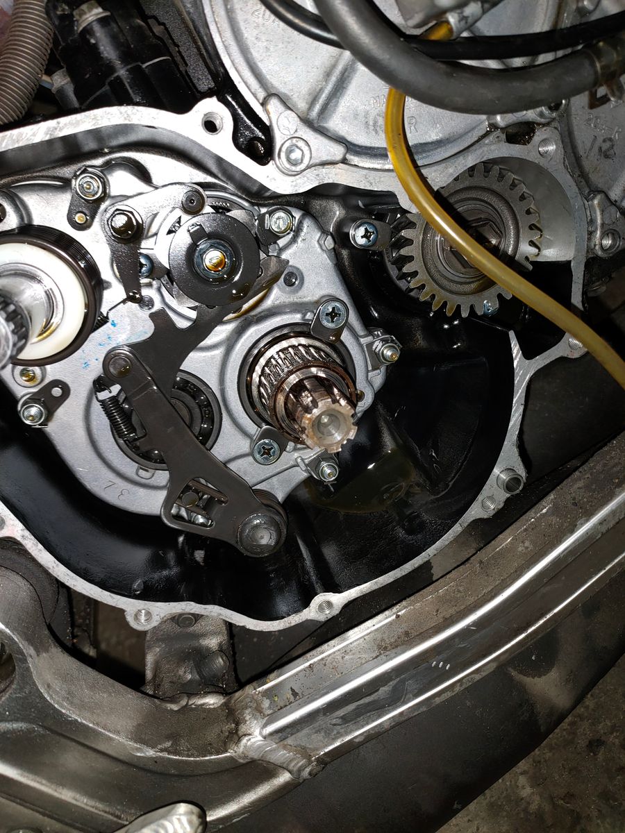

  • Habe mir die Angelegenheit von innen besehen. Erstens war die dicke Mutter locker - das Blech noch umgebüdelt, aber die Mutter war definitiv nicht fest und ließ sich fingerspitz abschroben. Zweitens gab's Rattermarken am Korb inklusive paar scharfkantige Grate. Habe das Gröbste weggefiedelt und bisl geschliffen. Sieht nun nicht hundert Prozent schier aus, aber kaum mehr was zu spüren fingertastenerweise.
    Alles wieder zusammen und mit frischen Öl 800 ccm betankt. Kupplungszug inspiziert und eingestellt - alles tacco.
    Schon beim losfahren mit sämiger Selbstbelobigung festgestellt : Kupplung trennt chicco und das nervige knarzen beim anfahren auch hinfort. Schöne Runde durch die Heimat - läuft.

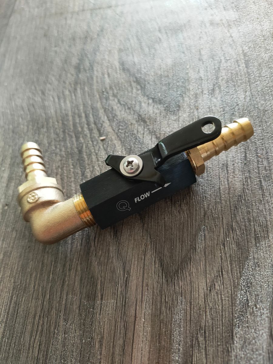

    Da mir das Gewese mit den Schnellverschlüssen lästig geworden ist, bastel ich solchewelche Hähne dazwischen.
  • Habe das auch mit ähnlichen Hähnen seit vielen, vielen Jahren so. Querschnitt zwischen den Schläuchen wird zwar ein wenig verkleinert, aber bei meinen gibts kein Problem.
    Wie groß ist der Innendurchmesser bei deinen?
