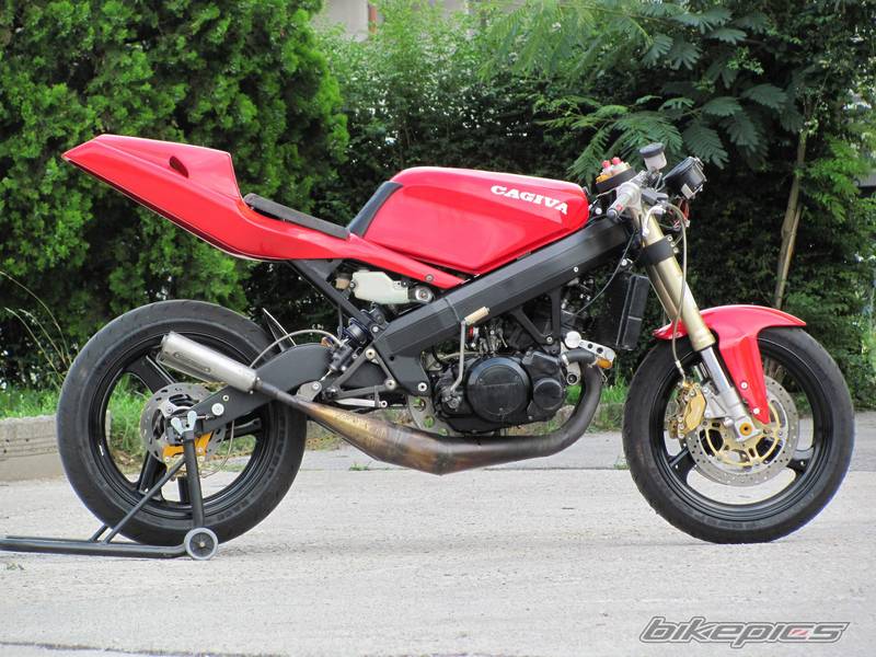

  • Moin Allerseits,
    mit ganz vielen Fragezeichen besteht unter Umständen eine Möglichkeit, die Mito 125 mit einem RG 350 YPVS Motor legal zugelassen zu bekommen. Eine normale Zulassung scheidet bekanntlich aufgrund Geräusch und Abgas aus, aber es ginge vielleicht die Zulassung als zeitgenössischer Umbau entweder mit H-Kennzeichen oder mit einem roten 07er.
    Um da weitermachen zu können, benötige ich möglichst (viele) Unterlagen aus denen hervorgeht, dass solche Umbauten zum damaligen Zeitpunkt gemacht wurden. Am besten sind Artikel in irgendwelchen älteren Motorradzeitungen u.ä., wobei es hierbei egal ist, aus welchem Land diese kommen; muss nicht mal aus der EU sein.
    Wenn Ihr mir da irgenetwas schicken könntet, dann kann ich weitermachen.
    Danke und Gruß Hein
