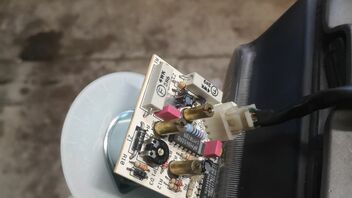

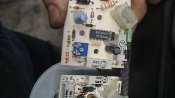

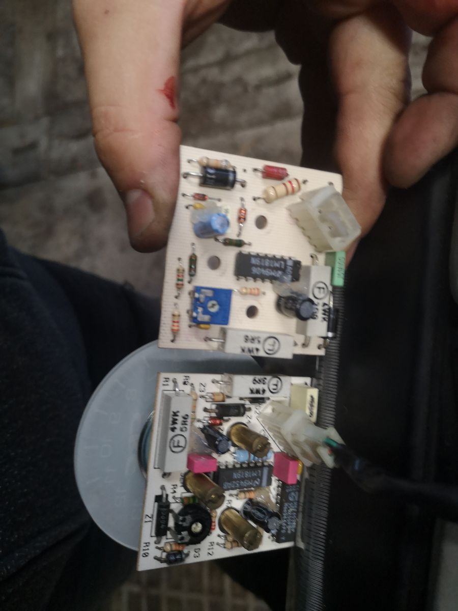

Kommt ein koso Kombi rein oder soll es Original bleiben? Der Originale Tanksensor ist ja nur ein NTC Widerstand der bei fehlender Kühlung durch den Sprit leitend wird und die Birne aufleuchten lässt, der braucht zwingend eine 1,2 Watt birne für den Heizstrom, eine LED hat zu wenig Stromaufnahme und würde dauerhaft leuchten.

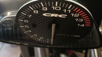

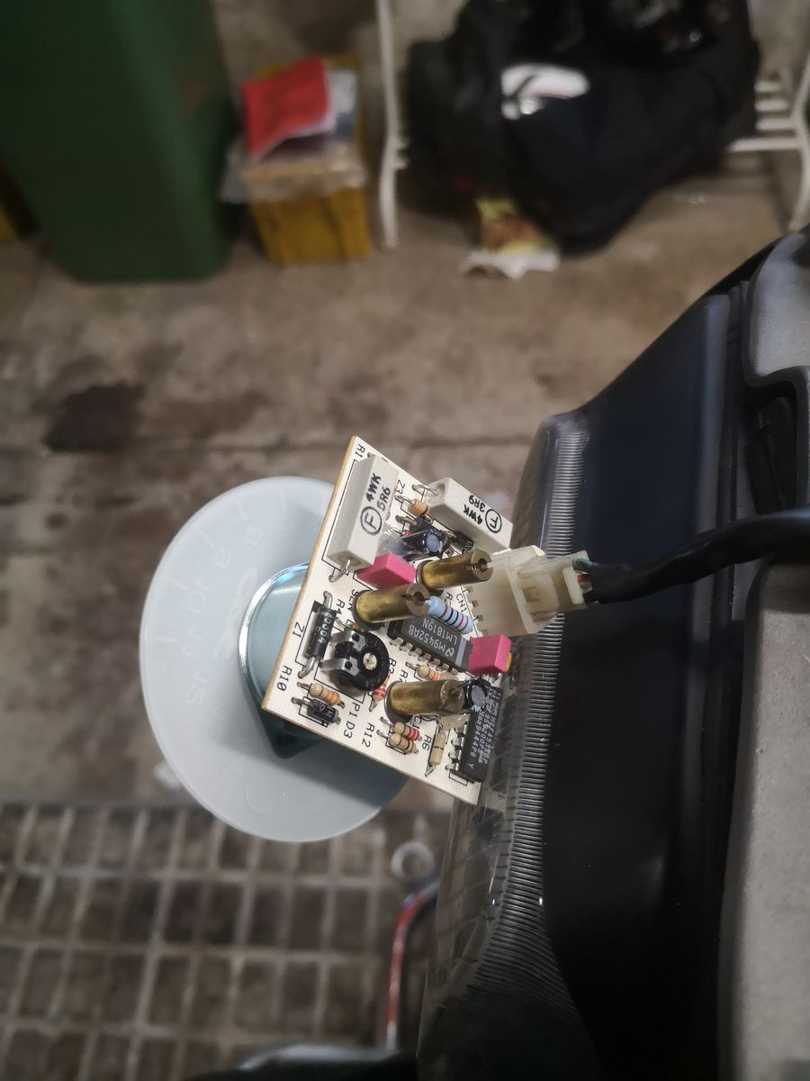

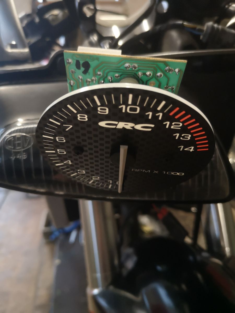

Der Drehzahlmesser würde sich für einen Stepper Umbau anbieten ![]()
