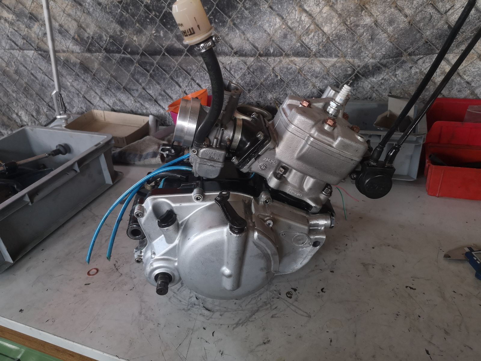

Hier tut sich so langsam was....
Das Komplette Fahrwerk muss inkl. Aller Lager einmal neu gemacht werden. Dazu kommt ein Öhlins Dämpferchen der Suzuki RGv 250 zum Einsatz. Das muss natürlich umgebaut werden damit ich mit der Länge hinkomme (320mm). Vorn werkelt in Zukunft eine ducati 748 Gabel. Plug&play passt sie, benötigt wird nur der passende Brembosattel und ein angepasstes setting.
Motormäßig bleibt kein Stein auf dem anderen. Eigenbaukurbelwelle, bearbeiteter Zylinder + Kopf und ignitech obendrauf.
gestört aber geil was du immer baust
bin gespannt was bei rum kommt.
das rechte ist die neue KW? das Pleuel wirkt oben so filigran
Das Pleuel ist von der Honda nsr 150. Das wurde nur poliert und verdichtet, ansonsten kein Materialabtrag. Ich denke das hält schon eine Weile ![]()
P&P in den original Gabelbrücken, oder auch die Gabelbrücken der 748?
Passt komplett in die Mito Brücke und auch Achse und Vorderrad passt.
Interessante Zündanlage ist die von ner Husqvarna ?
Nein das ist eine Rennzündung für ein 150er Daytona Motor (Pitbike). Da gibt es immer wieder was günstiges bei Kleinanzeigen.
Gestern lief das Ganze das erste Mal. Ging gut zu starten mit dem Kicker. Fahrwerk ist komplett zusammen und fühlt sich vom ersten Eindruck passend zum Fahrzeuggewicht an, ich hab auf jeden Fall schon statischen Durchhang vorn und hinten. Zündung mit ignitech funktioniert auch auf Anhieb. Servo Ansteuerung auch. Es müssen noch paar restliche Elektriksachen gemacht werden (Drehzahlmesser Signal) der Cagiva Dzm funktioniert mit dem Output der ignitech nicht, auch nicht mit der Klemme der Zündspule. Der Tanksensor spinnt auch noch.
