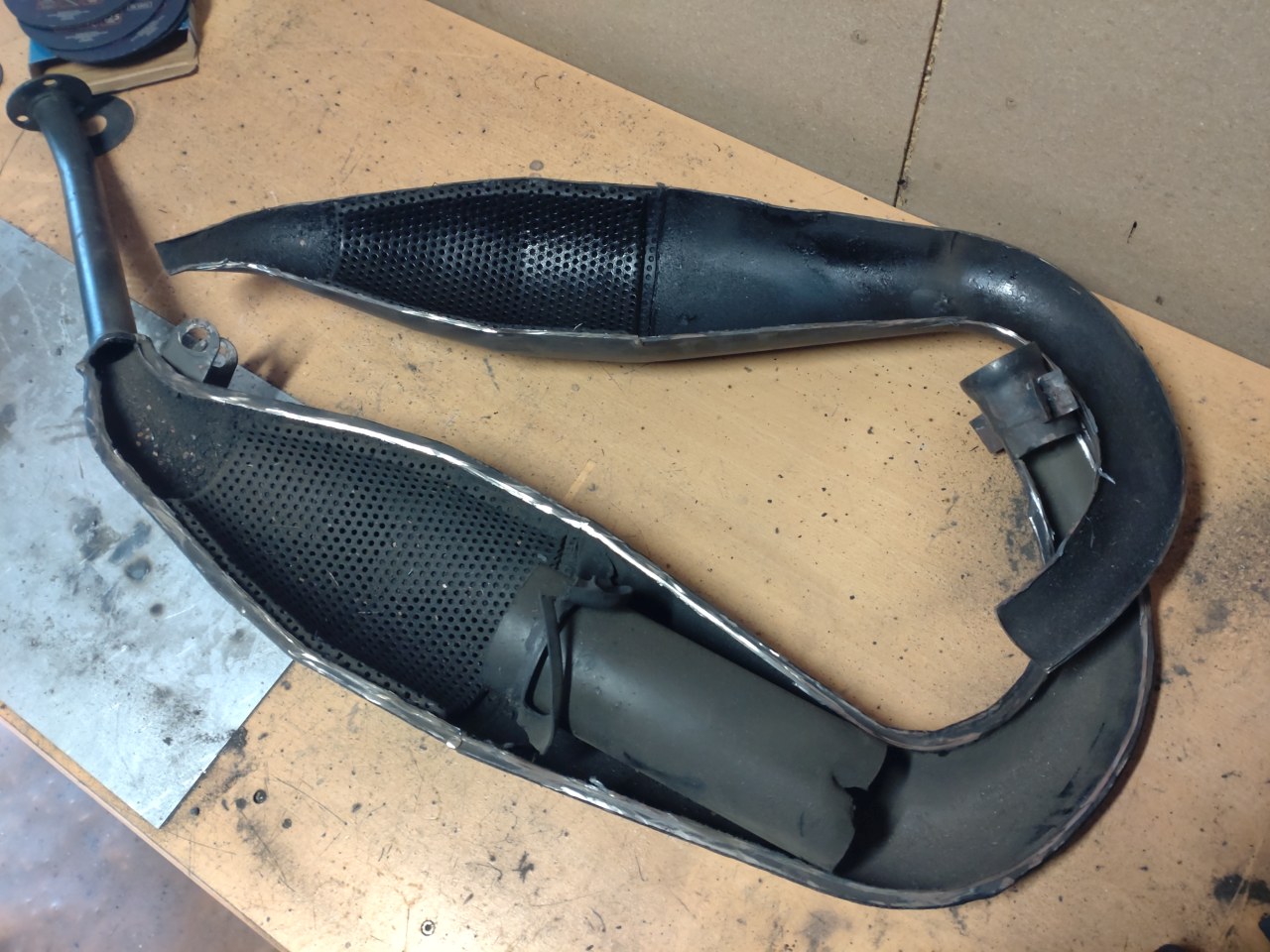

  • Blöd ist aber, dass in diesem Gutachten der falsche Auspuff drin steht. MPA0 ist gedrosselt.
    Ich hab das dem Sachverständigen auch so erklärt und ihm gesagt, dass das im Gutachten aufgeführte "Ausbau der Drosselhülse" bedeutet, dass auch das große Rohr im Krümmerbauch entfernt wurde, anders kommt man nicht auf die 22 kW. Das war für ihn ok. Hatte für das Gutachten einen MPA1-Auspuff drunter, den ich als entdrosselt gebraucht gekauft hatte. Das hat er mir dann so abgenommen, statt MPA1 hat er mir dann versehentlich MPA0 in die Papiere eingetragen und ich hab's dann auch übersehen...
    Dass die Drosselhülse aufwändig ausgebaut war, war ok, die Eintragung mit dem geänderten Auspuff wollte er aber nicht weglassen, weil es im Gutachten steht. Warum auch immer, ich hab nicht nachgefragt und war froh, dass es überhaupt klappt :winking_face:
    Am Ende hat sich jetzt herausgestellt, dass derjenige, der den Auspuff entdrosseln wollte, das Rohr nicht rausbekommen hat und ihn einfach wieder zugeschweißt hat.

  • Hallo Viktor, wie auf den Bildern zu sehen hast du ja auch das Gitter raus gemacht.
    Ist das beim normalen offenen Auspuff auch nicht drin? Oder ist das alleine aus Lärmschutz nicht grundsätzlich verbaut?
    Ohne wird das doch ganz schön blechernd klingen?
