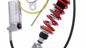

Ich habe letztes Jahr ein YSS Federbein mit Ausgleichsbehälter für meine Aprilia RS 250 gekauft. Ich will das FB unter der Sitzbank einbauen, dort wo das Originale verbaut ist.
Leider die geht sich das beim meinem YSS nicht aus, da der Fitting vom Federbein und vom Ausgleichsbehälter in einem anderen Winkel stehen, als beim Originalen Federbein. Ebenso ist die Leitung vom Ausgleichsbehälter zum Federbein zu lang.

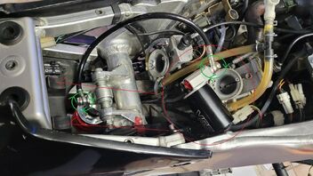

So passt das alles nicht zwischen den Heckrahmen unter die Sitzbank. Eine Möglichkeit wäre die äußere Montage. Dafür müsste ich von der Verkleidung was wegschneiden oder was dranbasteln und das will ich nicht.
