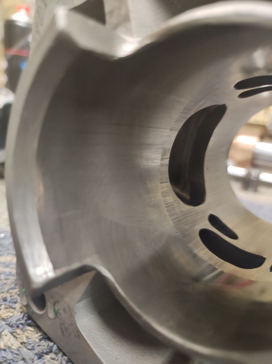

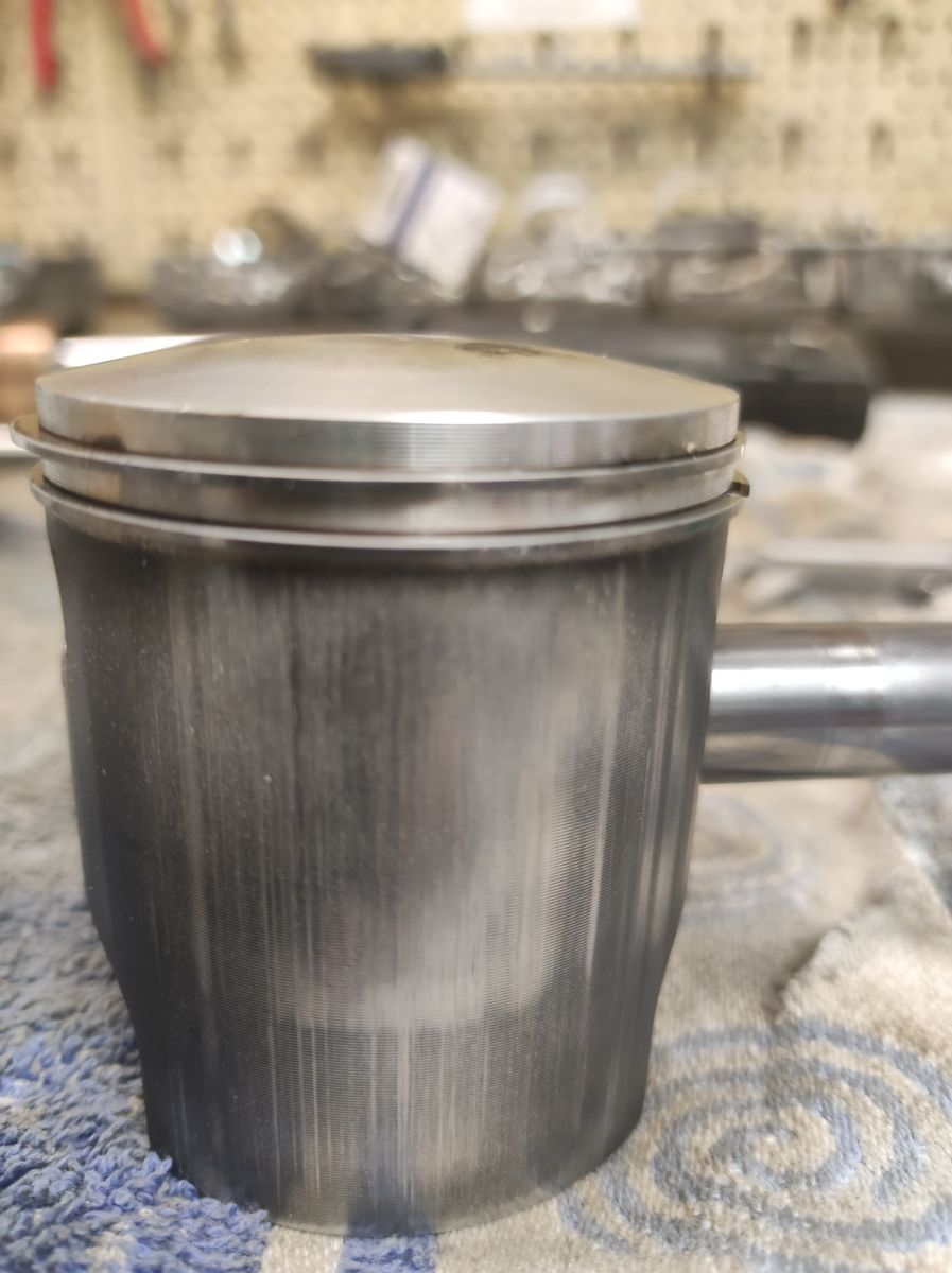

Zylinder und Kolben sehen nun so aus.

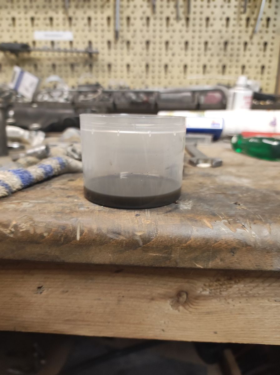

Im Kurbelgehäuse und Auspuff stand durch die ganzen Startversuche reichlich Brühe, auf dem Bild ist das aus dem Kurbelgehäuse.🙈
Bist du dir da mit den 6/100 sicher? Dem ists ja rundrum etwas eng geworden, so wie das ausschaut.
Sieht interessant aus, entweder hat sie ne zeit lang kein Öl bekommen und ist durch die sanfte Einfahrroutine nicht gleich fest gegangen, oder sie hat 200 gramm rohen Fließenkleber durchgezogen oder es waren wirklich nur 1/100 Einbauspiel. Mit 5 Bar sollte sie aber noch anspringen und laufen.
Edit: Der Schaden an der Lauffläche ist wesentlich im Laufbereich der Kolbenringe zu sehen, irgendwas ist da faul ![]()
Einbauspiel passt. Fahre 1:40 Gemisch.
Marc meint es könnte sein das sich die Ringe nicht mit der Beschichtung vertragen haben.
Ich weiß auch nicht wo dran es liegt , hab sie nicht überdreht und auch nicht zu untertourig gefahren.
Das ist derzeit ein großes Problem. Viele Kolbenringe sind Hartverchromt und passen nicht gut zur Nikasilschicht, zudem sind viele Aftermarket Nikasilbeschichtungen nicht so Hart wie die werks Ginisil Beschichtung.
Gut möglich das hier die extremste Form von Nikasil Teufeln vorliegt.
Wie richtige Ringfresser ![]()
Ringspaltmaß ick hör dir trapsen...?
