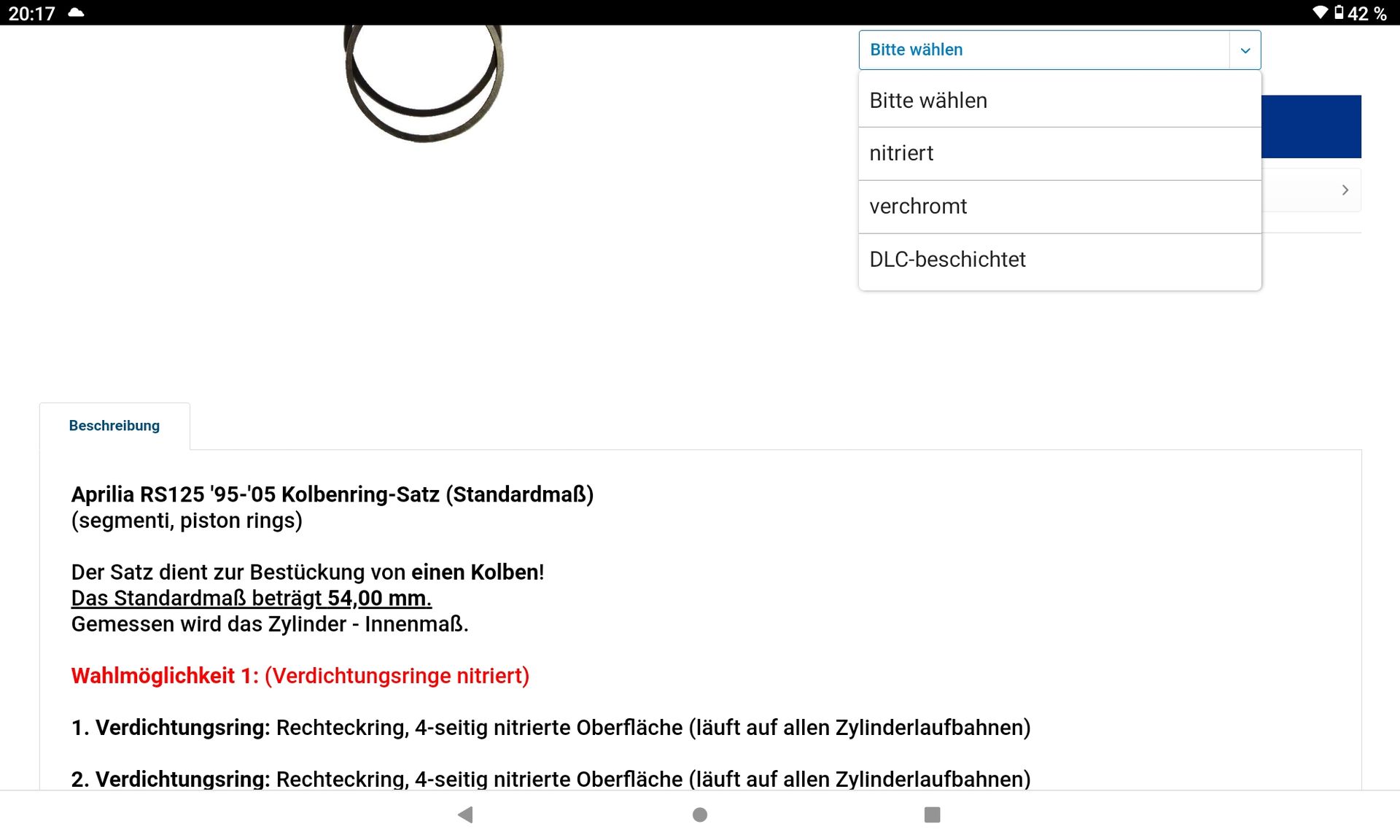

    Aprilia RS125 Futura Kolbenringe - Standardmaß
    [TAB:Beschreibung] Aprilia RS125 Futura Kolbenring-Satz (Standardmaß) (segmenti, piston rings) Der Satz dient zur Bestückung von einen…
    www.scheuerlein-motorentechnik.de
    Ggf.mal bei Scheuerlein anfragen ob die Ringe auch zu chromhaltigen aftermarket Beschichtungen passen.
