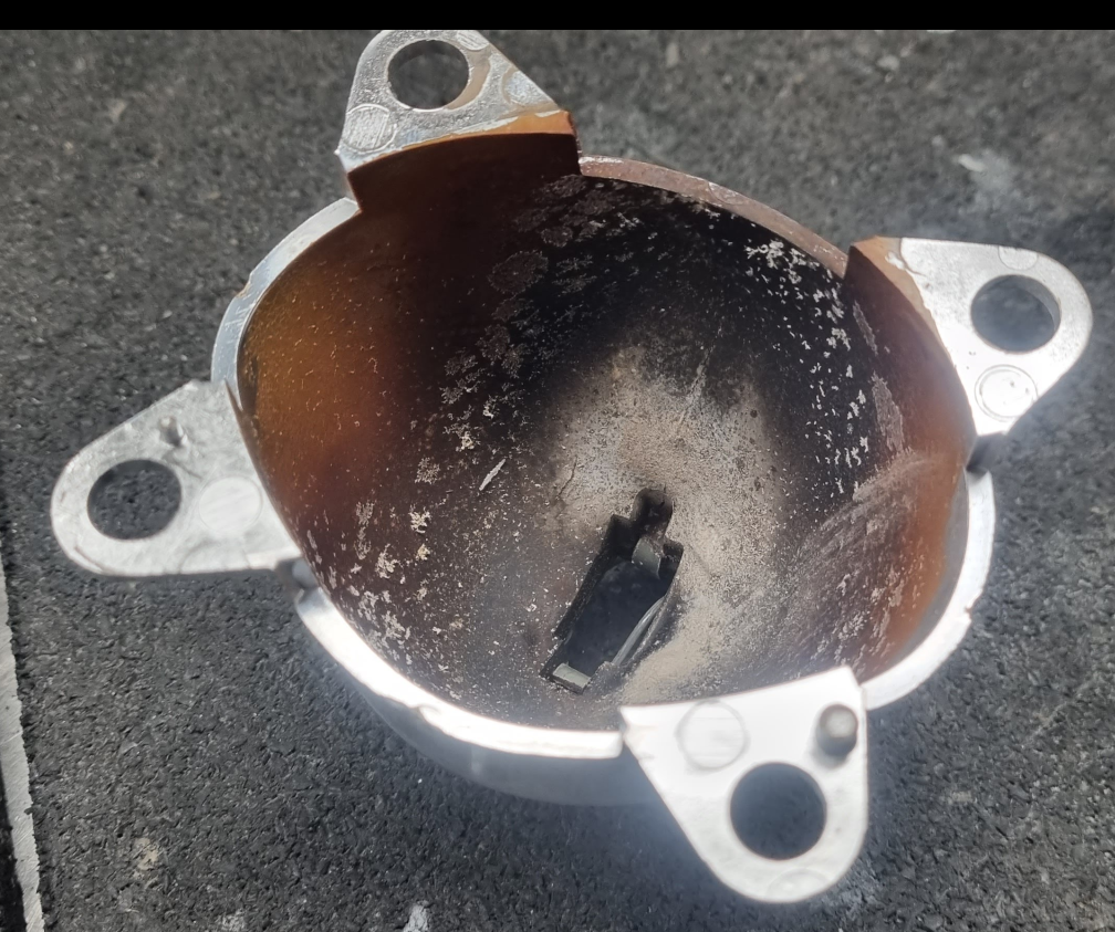

  • Hab's heute mal geprüft und den Scheinwerfer direkt mit der Batterie verkabelt.
    Licht ist noch genauso finster, Glühlampe ist aber brutal hell.
    Es ist tatsächlich der Reflektor, der sieht schon von der Rückseite total vergammelt aus.
    Wieder mal feinste Italoqualität aus den 90ern. :weary_face:

  • Ne, ich habe ihn eingesendet in die Reflektorklinik in Ilsede... DAs neu bedampfen kann man ja eh nicht selbst machen

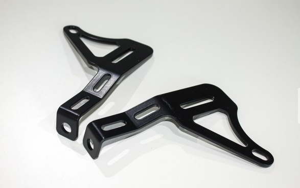

    Wie könnte man eine einzelne Lampe montieren? Die klassischen Lampenhalter sind ja nicht für die dicken Upside-Down-Gabeln gemacht.
    Habe eine Gabel der Ducati Monster, vermutlich 1100er...
    Gefunden über Google hatte ich diese Halter, aber die kommen an die Schrauben für den Lenker der Monster, ich habe allerdings eine Aprilia-Gabelbrücke und Stummel!
    Danke für jeden Tipp

  • Ein paar Bilder mehr von deinem Problem würden sicher mehr helfen, als die Bilder dieser Halter :eyes:
