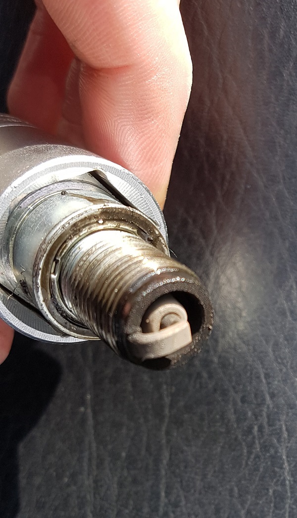

  • Scheint, das die Ursache ein zu mageres Gemisch ist im Volllastbereich. Im Teillast ist die Kerze dunkelbraun, bei Volllast nach ca. 1 km weiß.
    Die Mischung wird wahrscheinlich ein Teil dazu beitragen da weniger Kraftstoff zur Verfügung steht, lief aber mit ziemlicher Wahrscheinlichkeit davor schon mager. Und trotz des mageren Gemisches hat der Motor nicht gefressen. Wieder dieselbe lange Gerade bergauf mit etwas mehr blauem Rauch. Mit 290er Düse. Ausgeliefert wird der VM 34 mit 260, der TM 35 hingegen mit 350.
    Aufgrund der schwarzen Brühe am Auspuff könnte man meinen der Motor läuft zu fett. Wie sich herausgestellt hat, ist das kein Indiz dafür.

    nur die kerzenbilder für sich betrachtet wird das gemisch in richtung volllast zu mager.
    wenn es bei dem vergaser geht, würde ich eine kleinere vorluftdüse versuchen.
    und die nadel dann ggf. tiefer hängen.

  • Läuft nun einwandfrei. Von 290 auf 310er Düse, bei 320 habe ich schon leichtes Stottern und Motor dreht nicht mehr sauber aus.
    Düsennadel hängt auf der 2. Kerbe von oben.
    Mit der Leerlaufdüse bin ich heruntergegangen sodass ich kein stottern mehr habe bis 1/4 Gas. Die schwarze Brühe ist auch fast verschwunden. Endrohr nur noch leicht mit Öl benetzt.
    Klemmer bisher keine mehr bei Mischung 1:40. Abgastemperatur ist jetzt bei Konstantfahrten bis 1/4 Gas im höheren Drehzahlbereich 6500 - 8000 U/min etwas über 500°C. Bei Volllast erreiche ich die 600°C nicht.
