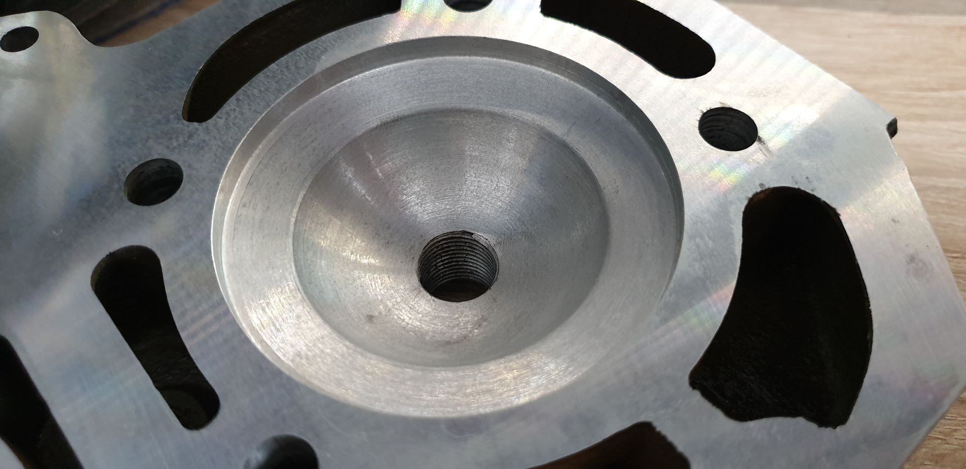

    der Kopf ist schon angepasst auf den Kolben. Verdichtung liegt bei 13:1, Quetschkante bei 1,3 mm. 0,85 mm Quetschkante habe ich beim 125er und hier hatte ich leichte Detonationen.
    Verdichtung ist nicht ausgelitert sondern berechnet da die Umgebungsgeometrie bekannt ist. Dein letzter Satz war der Grund, warum das Teil genagelt hat wie sau. Bin dann mit dem Durchmesser etwas größer und das Problem war weg. Auf O-Ring ist auch schon umgebaut und dieser hat die Überhitzung problemlos weggesteckt.
    Muss nur noch die Überströmer und Nebenauslässe bearbeiten und dann wirds Zeit für den Prüfstand.

    Um wie viel biste mit dem Durchmesser größer? Bei mir haben 0,2 mm gereicht, also 0,1mm pro Seite. Den Kopf kannste ja doch ein wenig hin und her rutschen...
  • Bei mir sind es 1/10. Möglichst wenig um kein Flammnest zu schaffen. Bei den 2mm hat es super funktioniert. Die Zentrierung des Brennraums über dem Kolben klappt gut mit Stiften.
