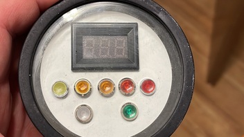

Ich finde die Temperaturanzeigen auch nicht so gut. Daher baue ich diese gerade auch um
Cockpit renovieren, Thermometer tauschen

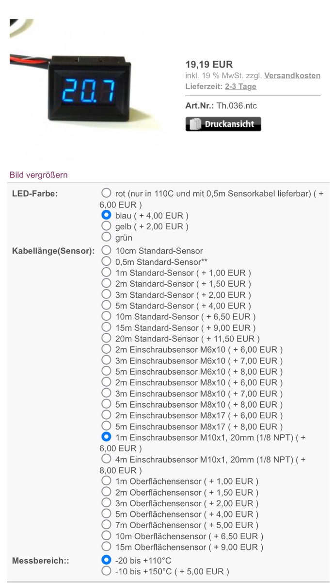

Hi Hardy,
super! Magst Du mir sagen, welches digitale Thermometer das ist, wo man das kaufen kann und ob das zum Sensor der RG passt?
Oder ist ein neuer Sensor dabei?

Danke. bei Deinem Bild sieht es aber doch so aus, als wenn der steg unter den kontrollLämpchen einen Knick hat
Bei mir (im Bild die obere Kante) ist es gerade! Siehe Pfeil.
Das hat sicher einen Knick, da die Kontrolllampe die da reinkommt auch einen Knick hat.
Die Kontrolleinheit hat einen dezenten Knick der Schaumstoff wird sich dem minimalen Knick aber anpassen...
dann konstruiere ich den knick noch rein.
Ist ja kein Aufwand
Ja, du musst einen anderen Geber verwenden. Der Originale hat eine zu kleinen Bereich, in dem er den Widerstand ändert. Das Gewinde des neuen Gebers ist nicht konisch, daher mit Kupferring flach abdichten oder Teflonband benutzen.
So habe ich die Temperaturanzeige bestellt
Danke
