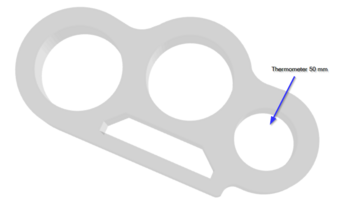

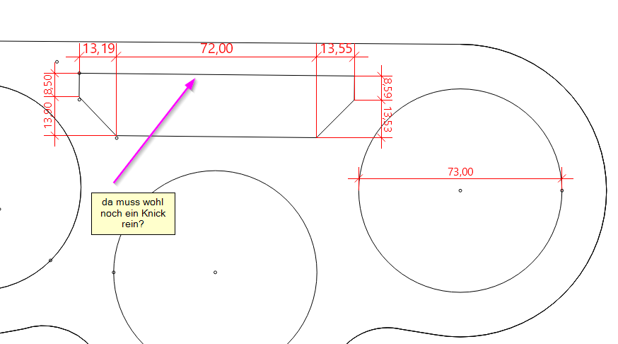

Zum einen wird mein neuer Radial-Bremszylinder beim voll links einschlagen ans Serien-Cockpit stoßen, zum anderen finde ich das Thermometer im Gegensatz zum Tacho und Drehzahlmesser auch nicht wirklich schön. Man wollte es mit dem Holzhammer symmetrisch machen, aber das "leere" Ziffernblatt gefällt mir nicht so gut.

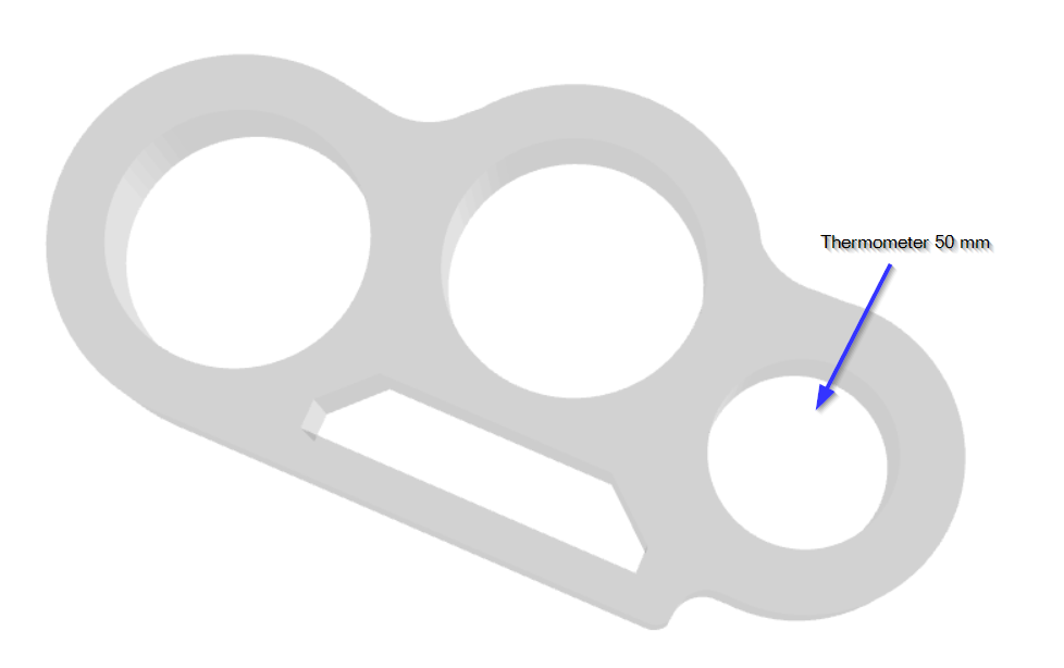

Im CAD hab ich mir ein 3D-Modell gemacht, mit einem Standard-Thermometer (ca. 50 mm Durchmesser) könnte es gehen:
