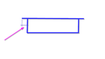

Moin allerseits,
bin unterwegs und will jetzt eine neue Zeichnung für das Cockpit machen. Dabei fällt mir auf, dass mir ein Mass fehlt.
Dieses "loch" ist bei mir etwas deformiert.
Von der Lampenleiste habe ich die äusseren Maße, aber nicht diesen Überstand, um auf das Maß des "Lochs" zu kommen.
kann mir damit jemand aushelfen?
Danke und LG
sorry, nicht gut erklärt...
ich habe die exakten Masse der Einheit mit den kontrollLämpchen, wie man es im Cockpit von aussen sieht.
mein bild zwei zeigt die sicht von der Seite auf die Lampen Einheit
ich brauche nur den überstand der oberen Glasplatte zu dem Gehäuse.
das loch in dem schaum ist ja geschätzt 4mm kleiner als die Glasplatte oben. wenn meine Schätzungen stimmen, wäre der gesuchte Überstand 2mm
