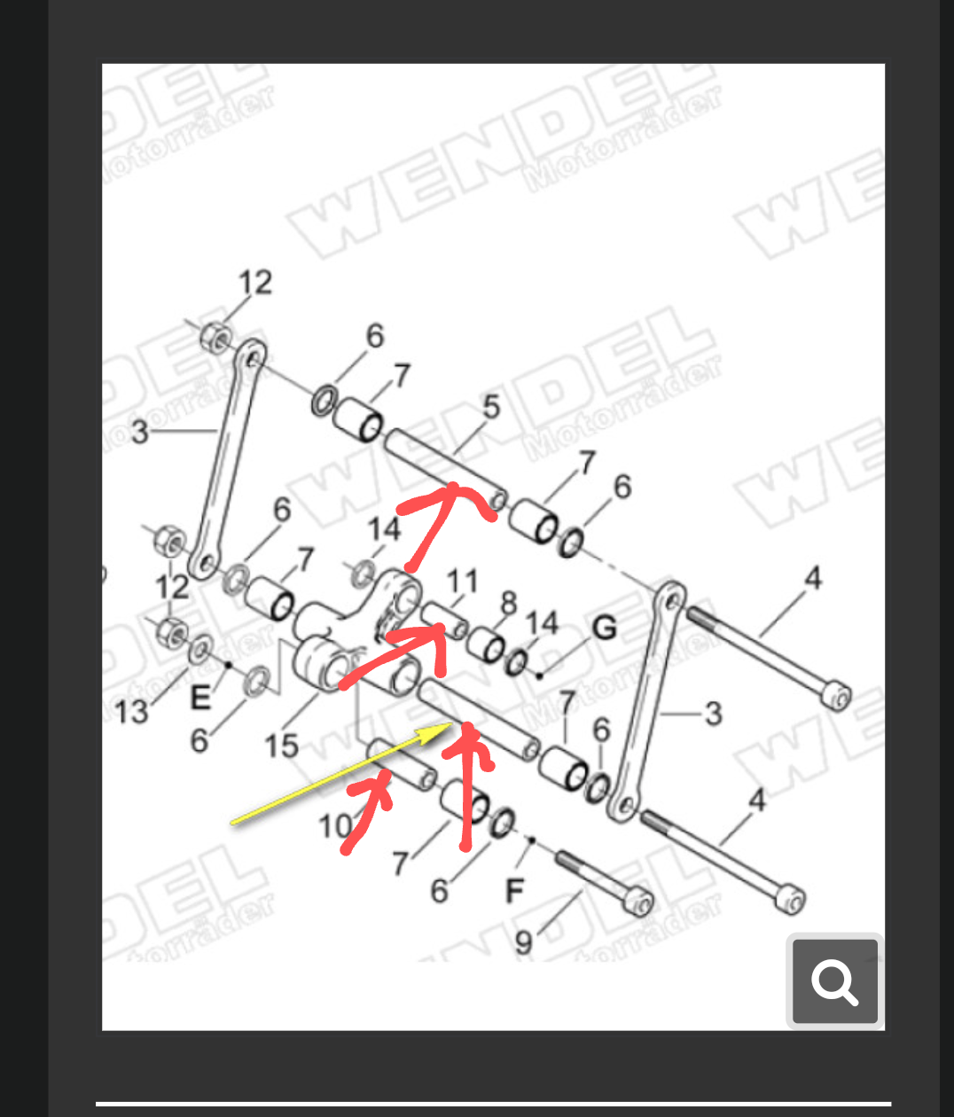

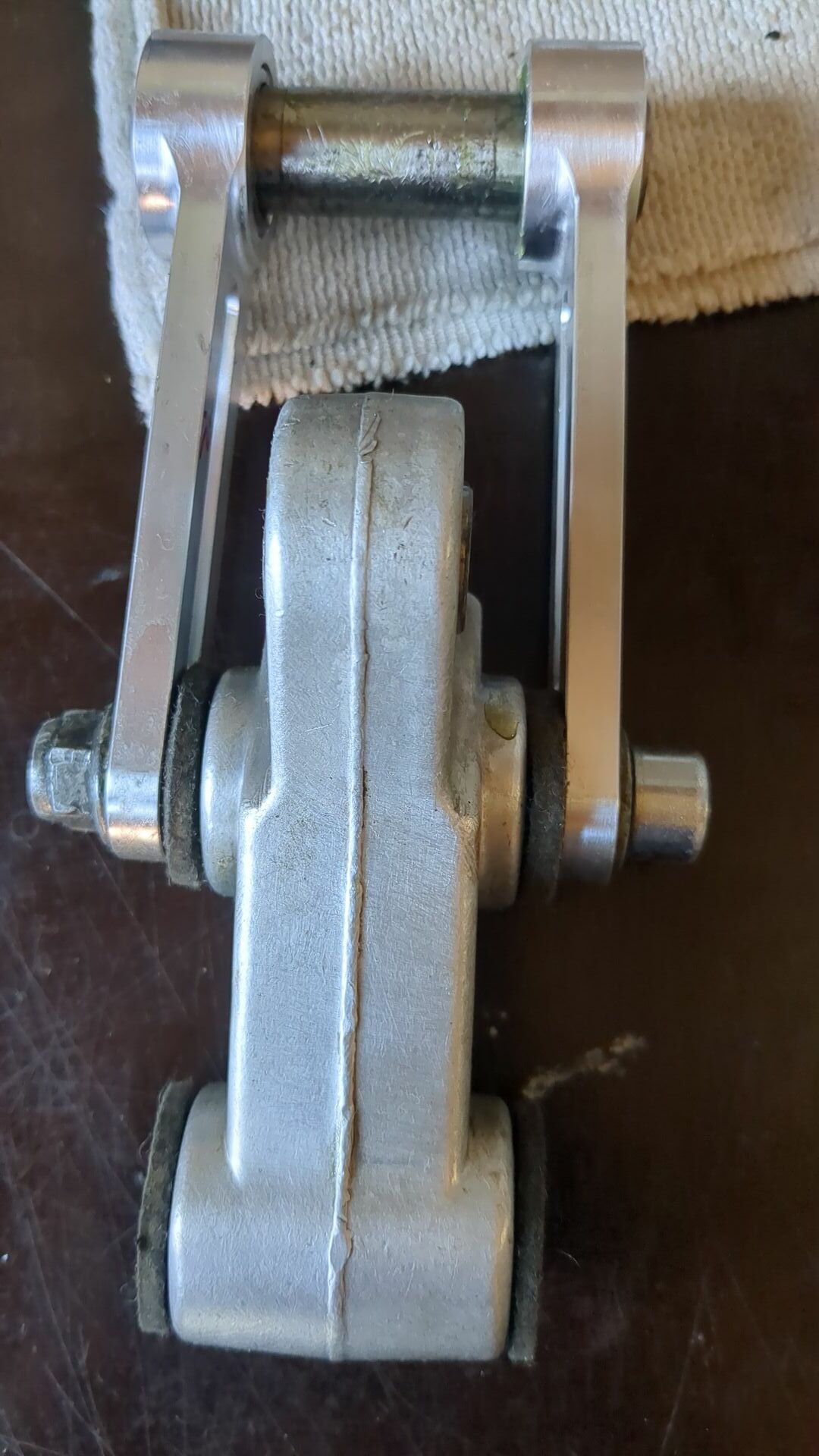

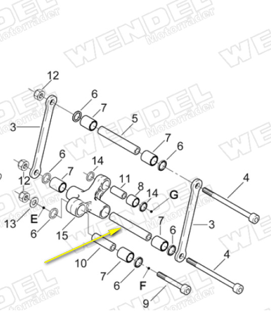

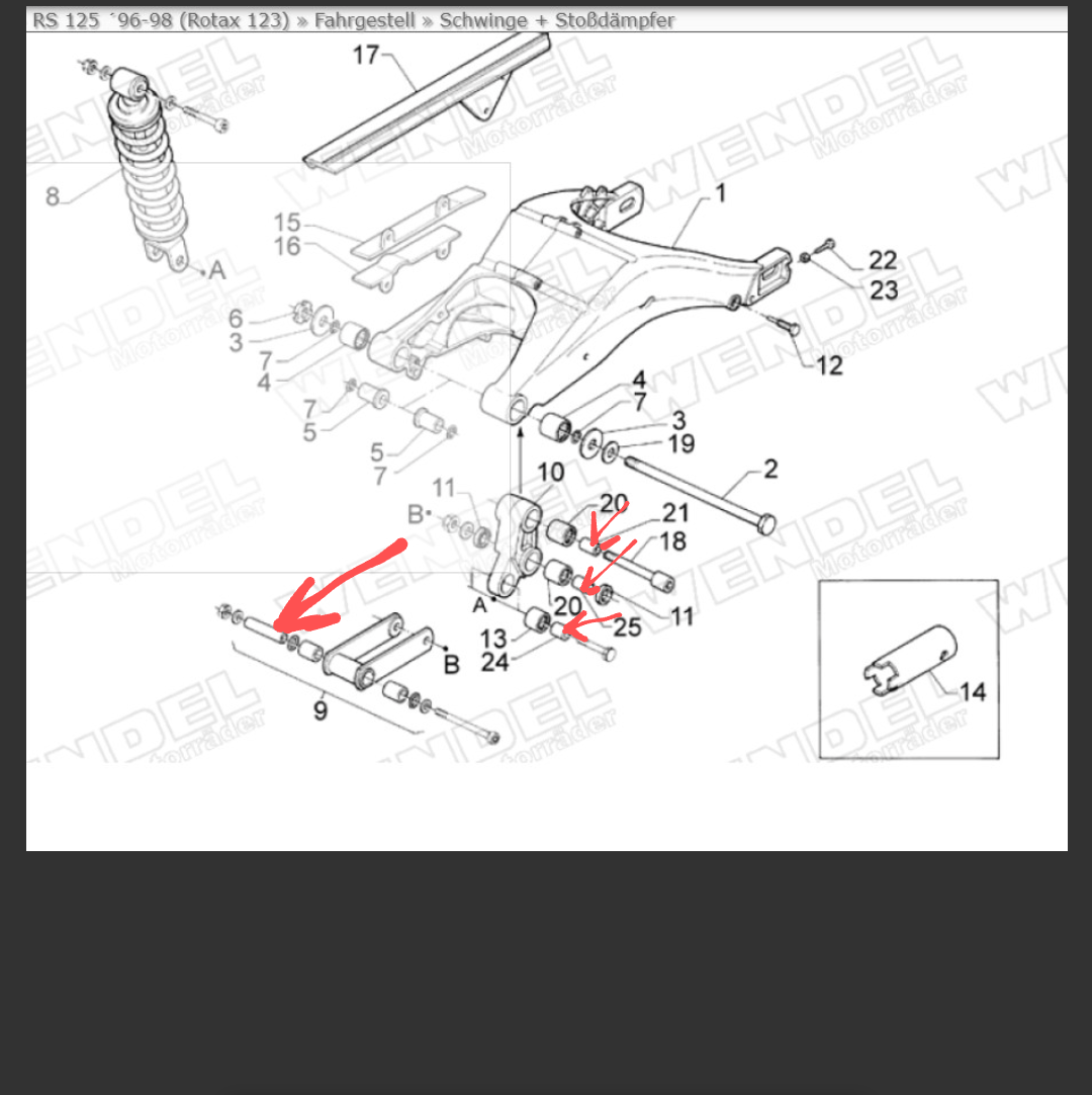

Hi zusammen, ich erneuere aktuell die Lagerung von Schwinge und Umlenkung meiner MP. Musste heute feststellen, dass ich fälschlicherweise 2 schmale und ein breites Lager für die Umlenkung bestellt habe, muss somit nochmal nachbestellen. Bei genauer Betrachtung müssten doch zwei Lager in die breiten Lagersitze des Umlenkknochens und ein breites in den schmalen Sitz passen. Ich meine das auch hier schon irgedwo gelesen zu haben, finde den Thread aber nicht mehr :face_with_monocle: Hat das schon mal wer gemacht? würde die Haltbarkeit sicherlich deutlich erhöhen und Spiel reduzieren :thumbs_up_medium_light_skin_tone:
