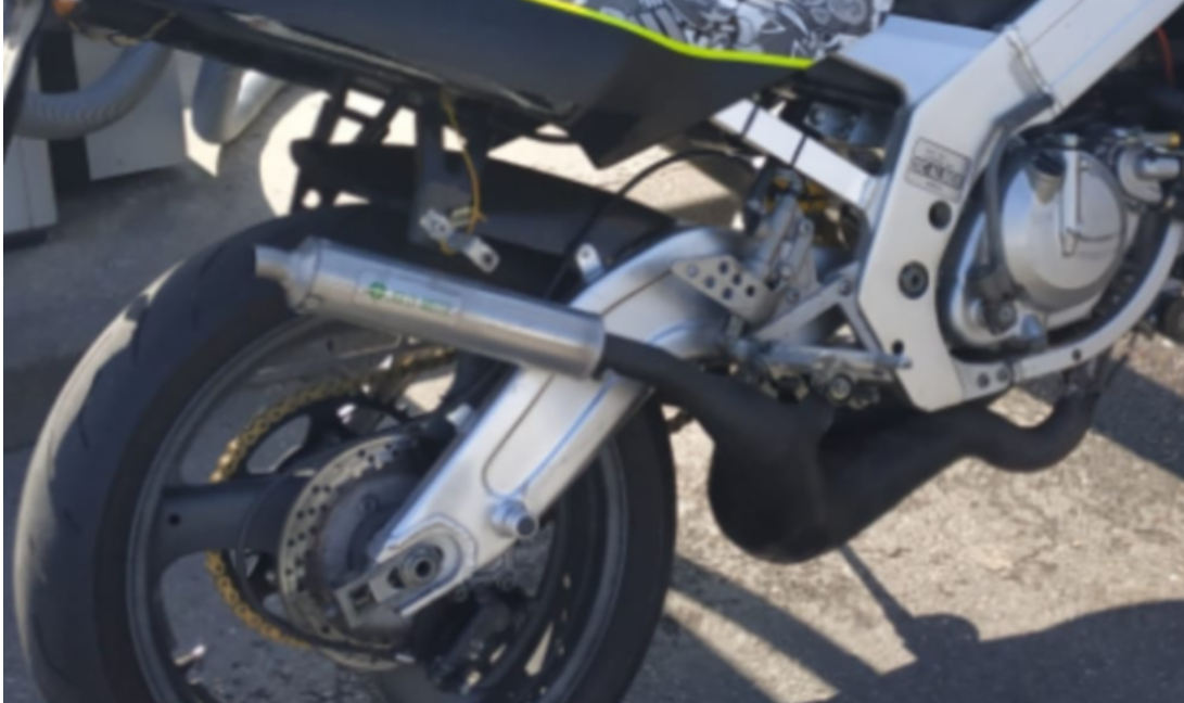

    Wie schaut jetzt die Anlage aus?
    Meine alte Anlage, 90er Jahre Modell, hat zwei Aufhängungslaschen für die originalen Befefestigungspunkte an den Fußrasten, sonst nichts, die Dämper werden nicht am Rahmen gehalten.
    Rechts wäre eine Befestigung möglich, links eher nicht, da der Dämpfer 8cm vor dem originalen Befestigungspunkt endet, also sehr tief sitzt, ist dies an der neuen Anlage auch so?
    Meine VJ21 hat eine 93er Schwinge verbaut, der linke Dämpfer musste um 11 mm nach außen verlegt werden, um nicht mit der Schwinge zu kolidieren, wenn der Stinger so verlegt ist dass beide Dämpfer gleich positioniert sind, so könnten auch beide Dämfer ohne Verlegung an den originalen Befestigungspunkte gestützt werden.
  • Die aktuelle Jolly wird befestigt wie die originale, das ist ja auch gut so. Keine Schwingungen unten an der Rahmenquerstrebe unten... Risse und so. Die ESD hängen frei, die hinteren Aufnahmen entfallen.

    In meiner VJ21 steckt eine 92er Schwinge. Habe eine alte Jolly, die passt ohne irgendwas, anschrauben, fertig. Und eine alte 3-Loch Arrow GP Style, die war mal für eine Aprilia RS250. Die habe ich unten nicht befestigt, nur an den ESD.
    https://www.jl-exhausts.com/su…ymoto-exhausts-8895-p.asp
    Ob die 92er anderst ist weiß ich nicht, aber die 93er ist an der entsprechenden Stelle gut 1cm breiter als die 91er.
    Wie sich das nun auf recht- links , oder nur auf eine Seite auswirkt, hab ich bisher nicht gemessen.
    Auspuff mit der Aufhängung links außen an der Fußraste befestigt, streift es trotzdem, mit etwas Gummi dazwischen geht es zwar, aber Dämpfer und Schwinge schauen dann mit der Zeit nicht mehr so toll aus.
  • Jo mei. Drum nehm ich ja die JL in blanko ohne die Laschen und lass due passend anschweissen. Wird schon werden.
  • Hab vor zwei Jahren eine neue Jolly für meine VJ21a beim Grüni bestellt. Habe die Lasche der rechte Birne etwas umbiegen müssen und die linke komplett entfernen, neu biegen und anders positionieren.
    Schwinge original.
    Hätte rechts an dem Bremshebel und der Zugstrebe des Bremssattels geschliffen.
    Links wäre sie außen befestigt worden, läge am Rahmen an und die Kette schlurt im unbelasteten Zustand ( macht sie immer noch aber nicht mehr so stark )
    Die Verkleidung ( Dimo ) musste ich ebenfalls abändern um nach unten Platz für die rechte Seite zu schaffen.
