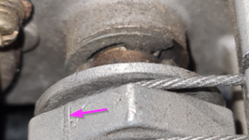

Habe die Auslaß-walzen geprüft und die sind tatsächlich nicht synchron. Die Walze hinten hatte sehr viel Spiel.

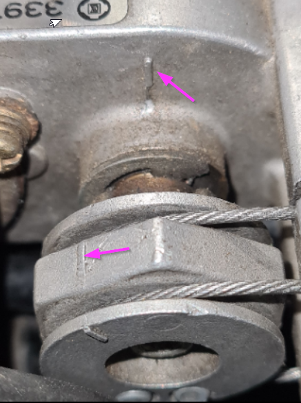

Im Stand stehen beide gar nicht auf der Markierung. Ich habe zwar ein WHB, aber da ist es sehr schlecht erklärt.
Ich würde ja denken, dass die Markierungen im Stand übereinstimmen müssen. Aber wie prüfe ich, ob der Stellmotor in der Grundstellung ist? -
Innere Markierung muss bündig mit der Äußeren sein. An Servo Motor ist auch noch eine Markierung.

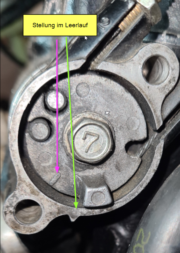

Der Stellmotor steht aber bei ausgeschaltetem Motor so:
Servo Motor am Luftfilter hat auch eine Markierung, wenn die ausgerichtet ist sollte unten auch die Markierung übereinander liegen. Wenn man es wirklich 100% sauber einstellen möchtest dann muss leider der oberer und unterer jeweils der Auspuff abgebaut werden. Da sieht man dann sehr gut ob die Walzen ganz offen sind wenn man mit der Taschenlampe rein leuchten. Zumindest man ich dies so. Habe aber auch eine PV von Zeeltronic bei der ich auf und zu einfach simulieren kann.
danke, das mit dem Reinleuchten kann ich ja noch später machen.
Erst mal würde mir eine grobe Einstellung genügen. Ich habe meinen Beitrag oben erweitert. Im Stand stehen die Markierungen am Stellmotor NICHT übereinander. Ist das ein Fehler?
Wenn nein, wie bekommt man sie übereinander?
