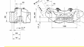

  • Habe der 125er Aprilia eine neue Gabel aus einer Daytona gegönnt und wollte eine RJ15-Zange verbauen. Haut aber nicht hin, weil diese an die Speichen der Felge schlägt.
    Weiß jemand, ob es eine radiale Zange (rechts) mit 108 mm gibt, die von Verschraubung Mitte Loch bis zum Rand links (in Fahrtrichtung) maximal 58 mm misst?
    Vielen Dank!
  • Das Offset beträgt bereits 30mm, ich messe meine GP4RX später mal nach.
    Bremssättel mit 100 mm Lochabstand ( Brembo ) haben alle eine Offset von 30 mm
    Bremssättel mit 108 mm Lochabstand ( Tokiko , Nissin etc . ) haben ein Offset von 22,5 mm
  • Bremssättel mit 100 mm Lochabstand ( Brembo ) haben alle eine Offset von 30 mm
    Völlig richtig, auch die 108mm Brembos haben 22,5mm. Dann hätte der gesucht Bremssattel für Mato noch 35,5mm für Kolben und Gehäuse ab Mitte Bremsscheibe.
