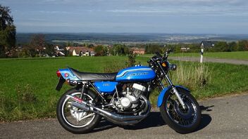

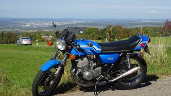

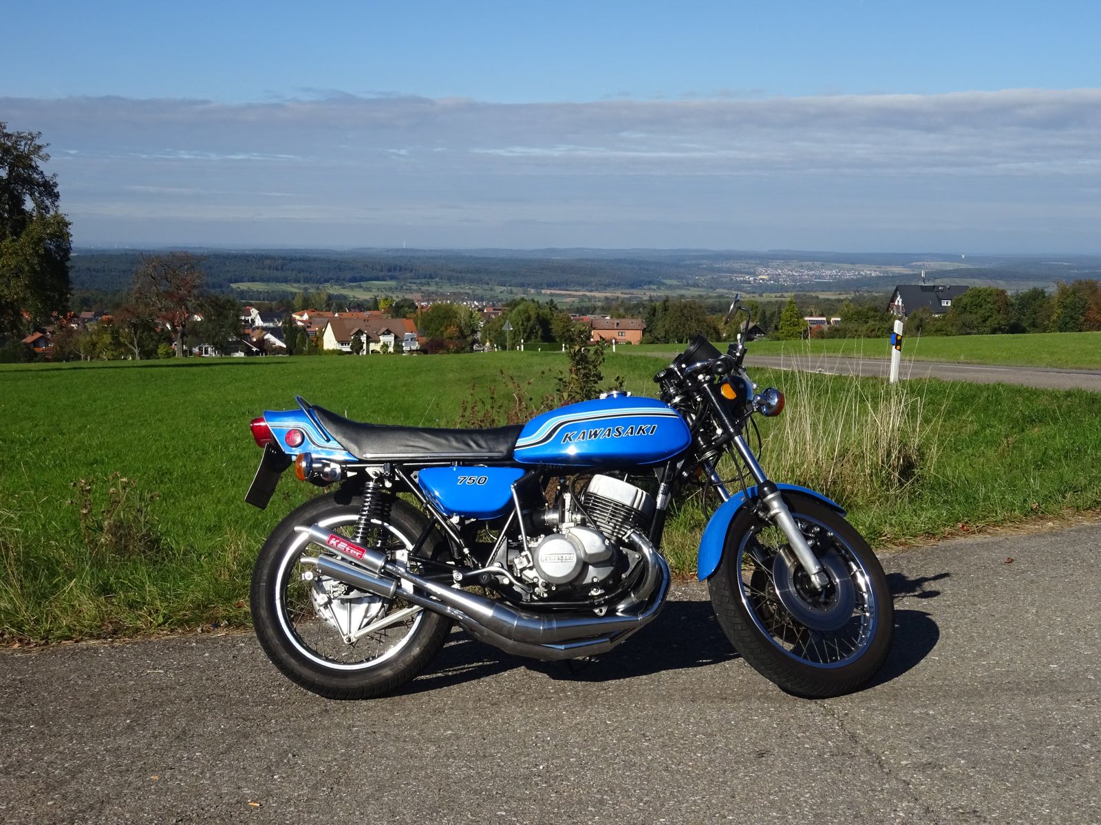

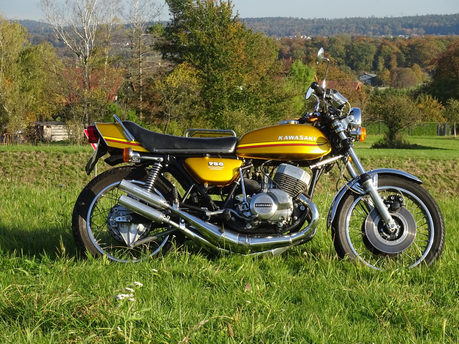

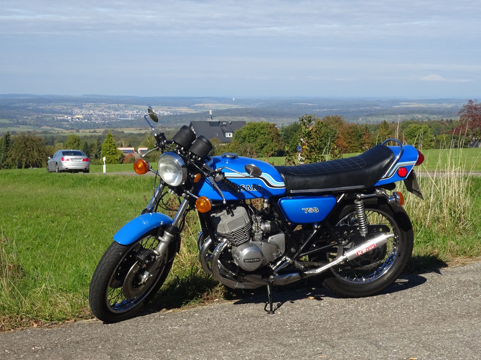

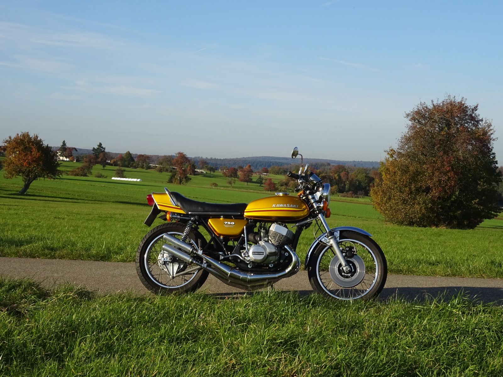

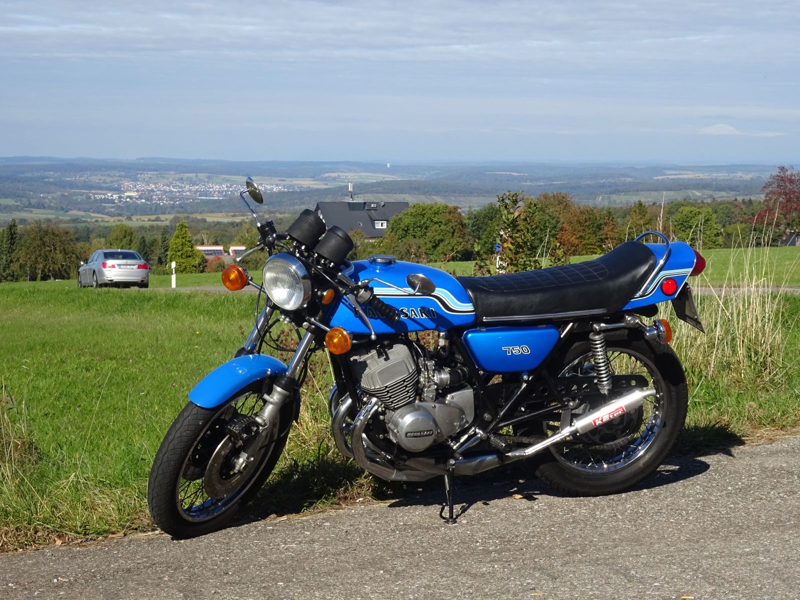

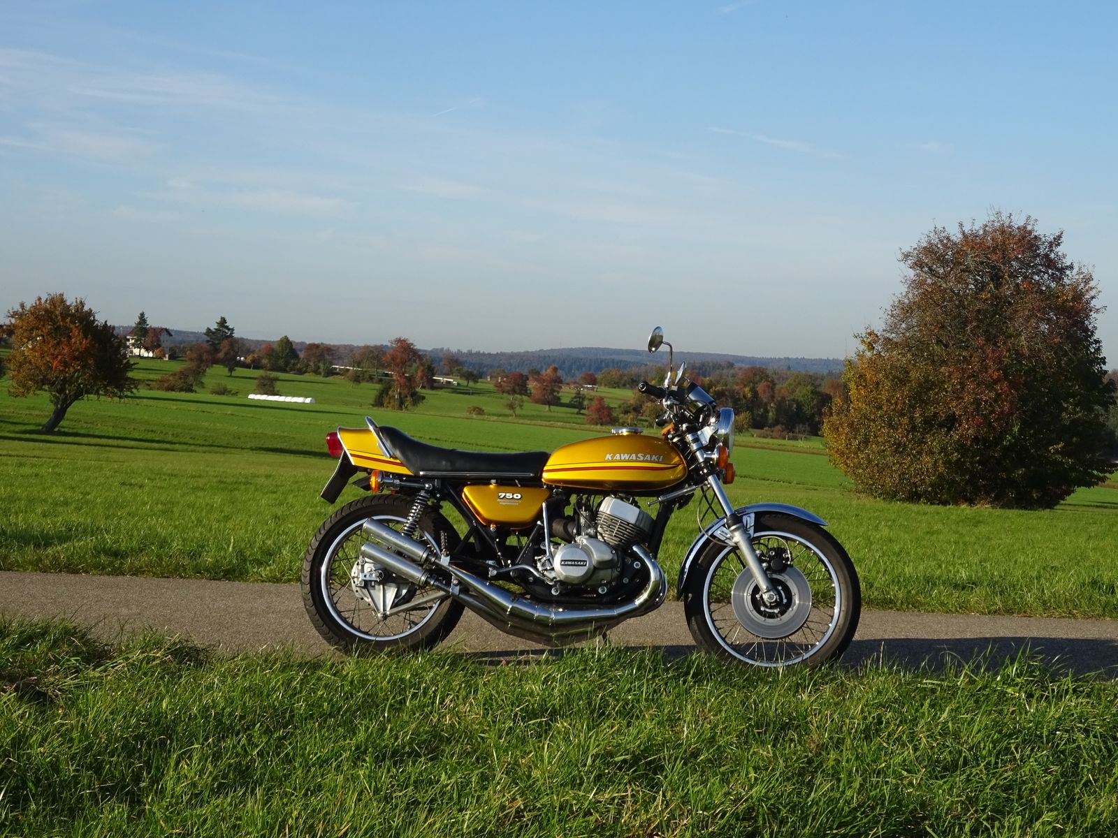

    Bewegte Vergangenheit -- hab ich ! Meine Vergangenheit ( Alteisen auf roter Nummer) hab ich heute bewegt . Die Ex Ingolf H2 war heute das erste mal nach Neuaufbau des Motors etwas weiter weg vom Haus -- läuft sehr schön !
    Dann war noch die Drehschieber draussen - frische Luft durch die Puderzuckersiebe ansaugen -- alles paletti - nur die Kupplung packt die Mehrleistung immer noch nicht ! da muss ich im Winter nochmal bei ! Hat aber saumässig Spass gemacht , besonders die kleine "Giftnudel"

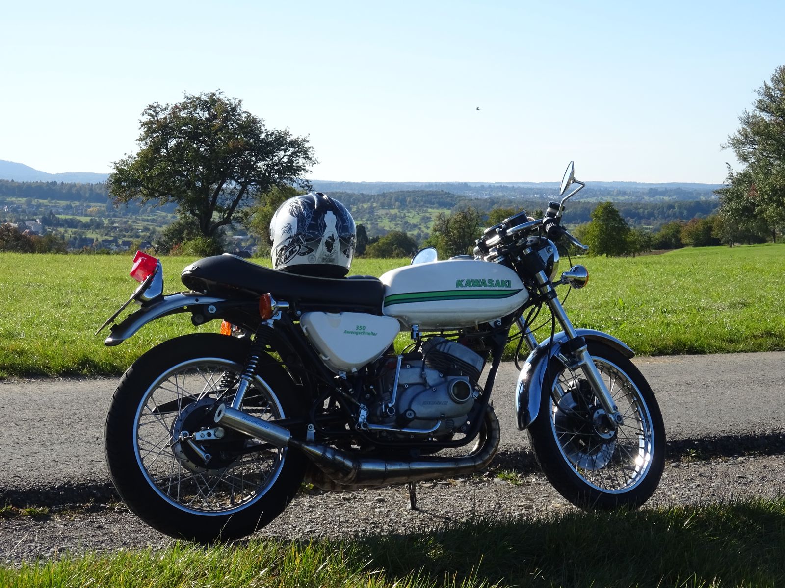

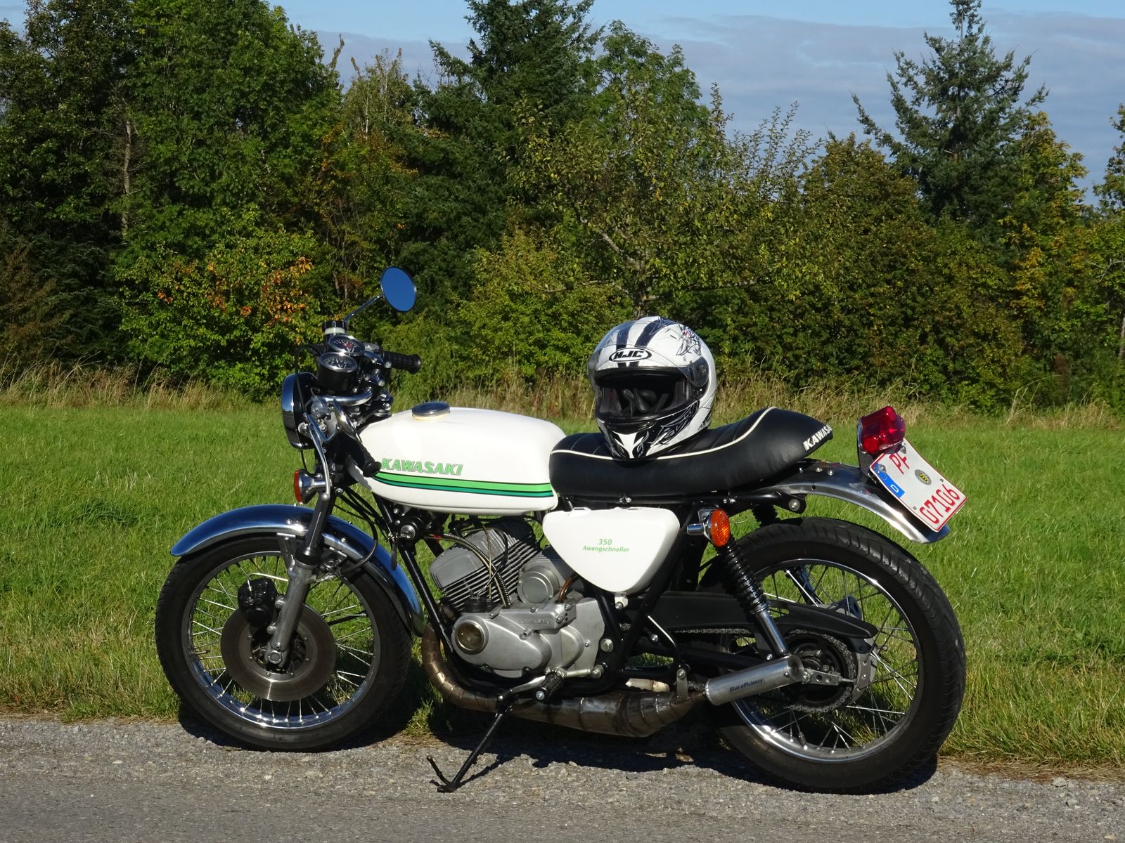

    :freak noch die Kupplung - dann läuft die wie geplant - die Dinger sind selten , wenig bekannt und nicht gut beschaffbar -- Ersatzteile sind rar und die Schrauberei im Gegensatz zu den Dreizylindern ein Horror -ausserdem finden sich nur Wenige , die da mit Tipps weiterhelfen können .
    Die A7 ist eigentlich eine aufgebohrte 250 (320 ccm ) wiegt unter 150 Kg und hat original schon 41PS gehabt -- erstaunlich für die Mopeds aus den End- 60`zigern . War damals auch im Rennsport immer vorne dabei . Meine hier hat den Vorderbau der S3 400 und deren Schwinge -- Auspuff ist ein Eigenbau aus Edelstahl von Yogi - läuft super - klingt im original auch noch besser - besonders im oberen Drehzahlbereich .
    Abstimmung war eine "odyssee" - die Kleine braucht ne Menge Luft --. weshalb ich die Seitendeckel aufgefräst habe und die Deckel von Puderzuckerstreuern eigesetzt habe :D ----------------------------Gruss Atze-------------

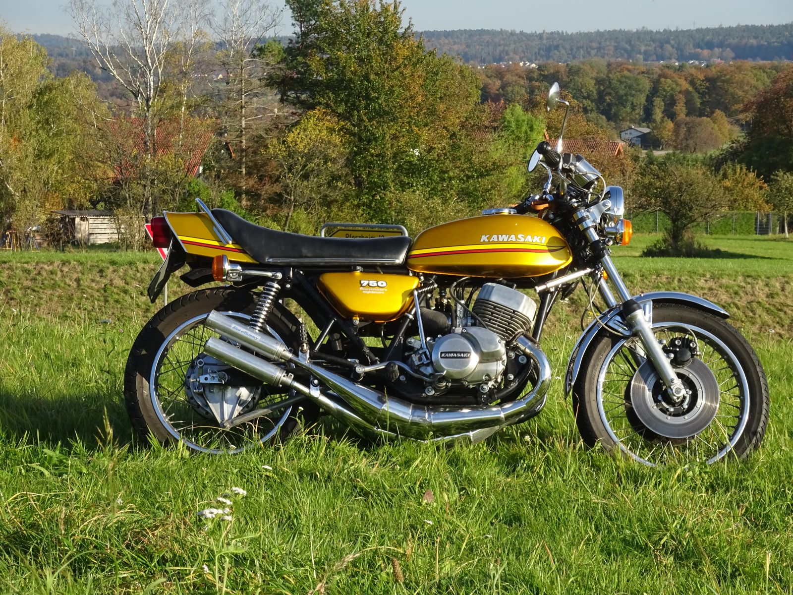

  • kannst du von dem Drehschieber ding noch mehr FOtos einstellen? speziell vom Motor :dafür:
