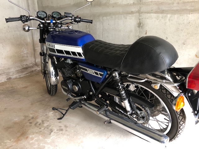

  • Hallo zusammen, melde mich nach 12 Jahren Abstinenz mal zurück .
    Möchte mein alte flottes Lottchen mal wieder reanimieren.
    Jetzt stellt sich mir die Frage ob es mittlerweile eine wartungsfreie Batterie für das Mädel gibt. War heute beim Louis und bei Polo, Fehlanzeige...
    Nur die alten Blei-Säure Batterien ohne Säure da selbige ja nicht mehr seit Februar 2021 verkauft werden darf...
    Habt Ihr da nen Tip???
    LG, Stefan
