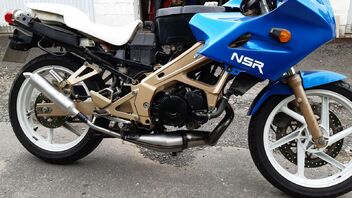

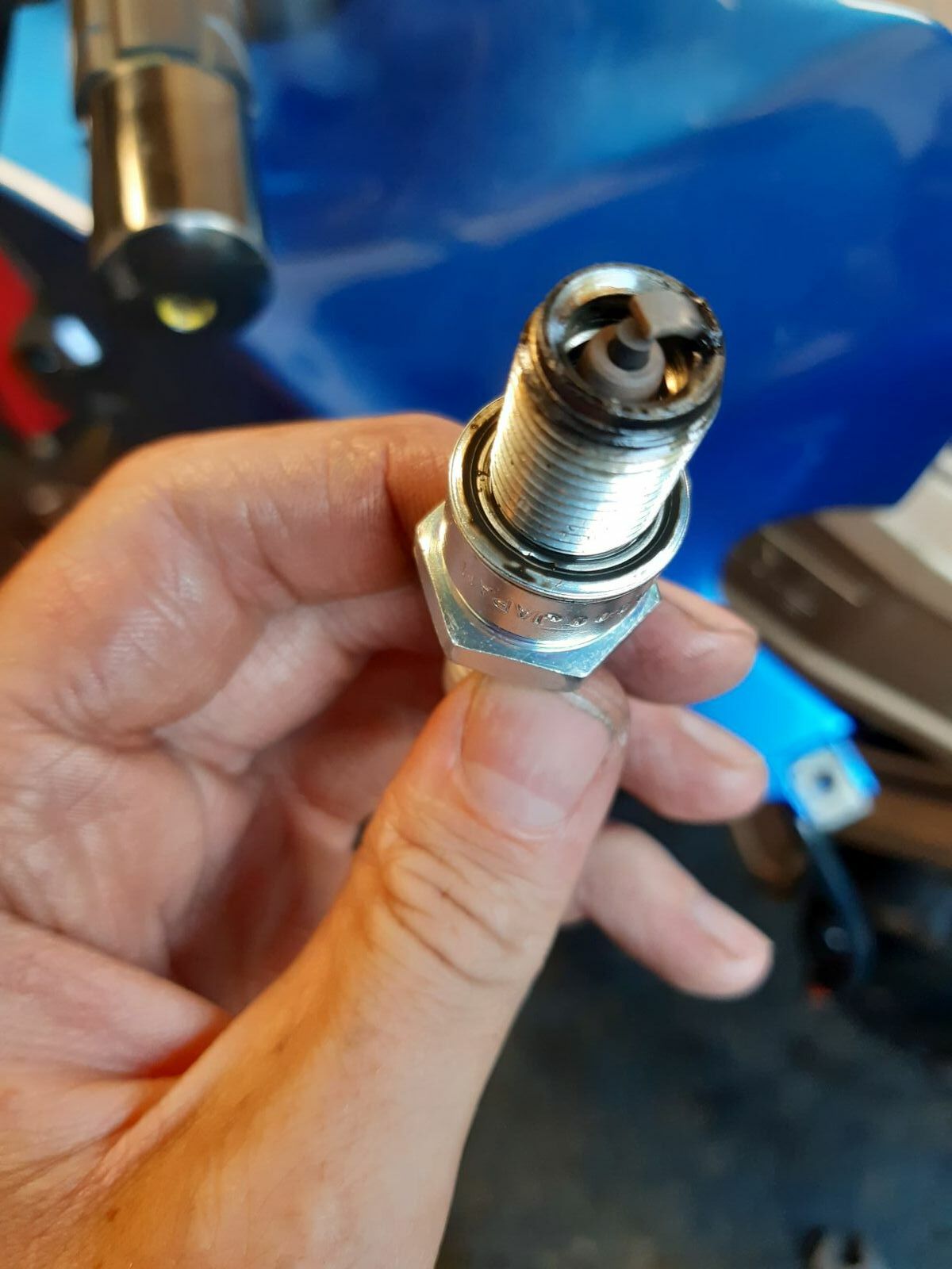

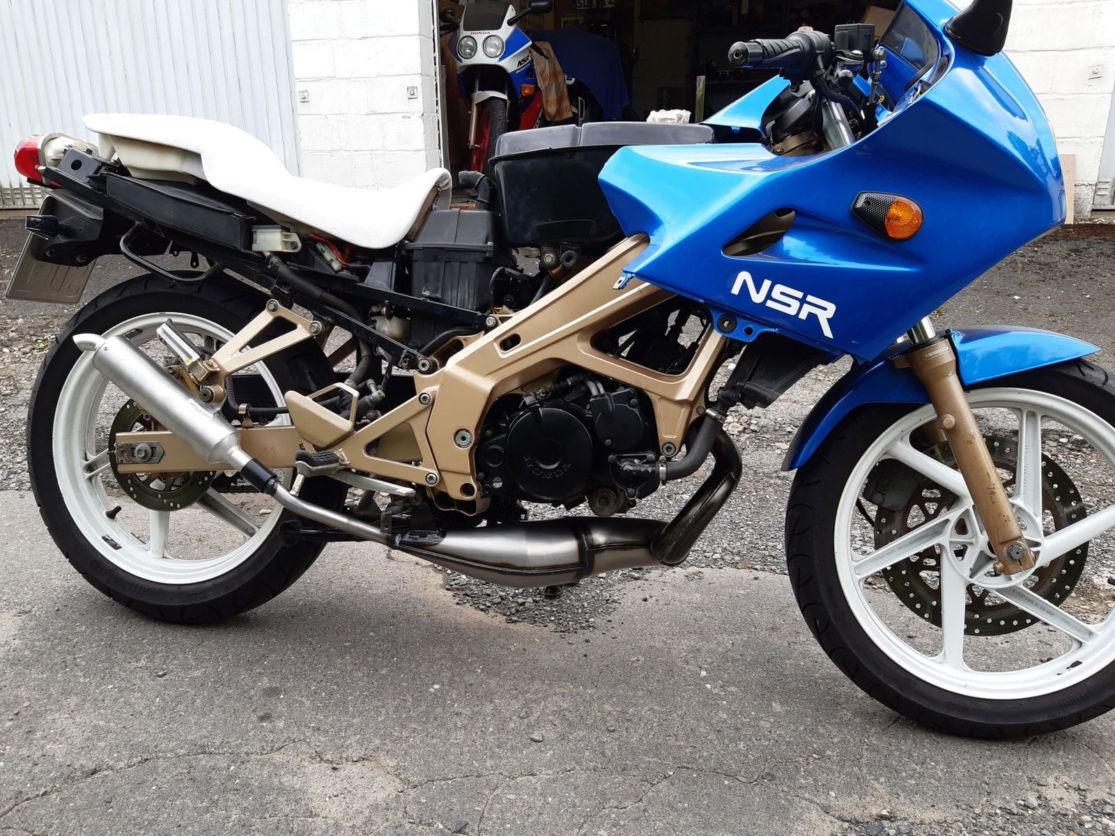

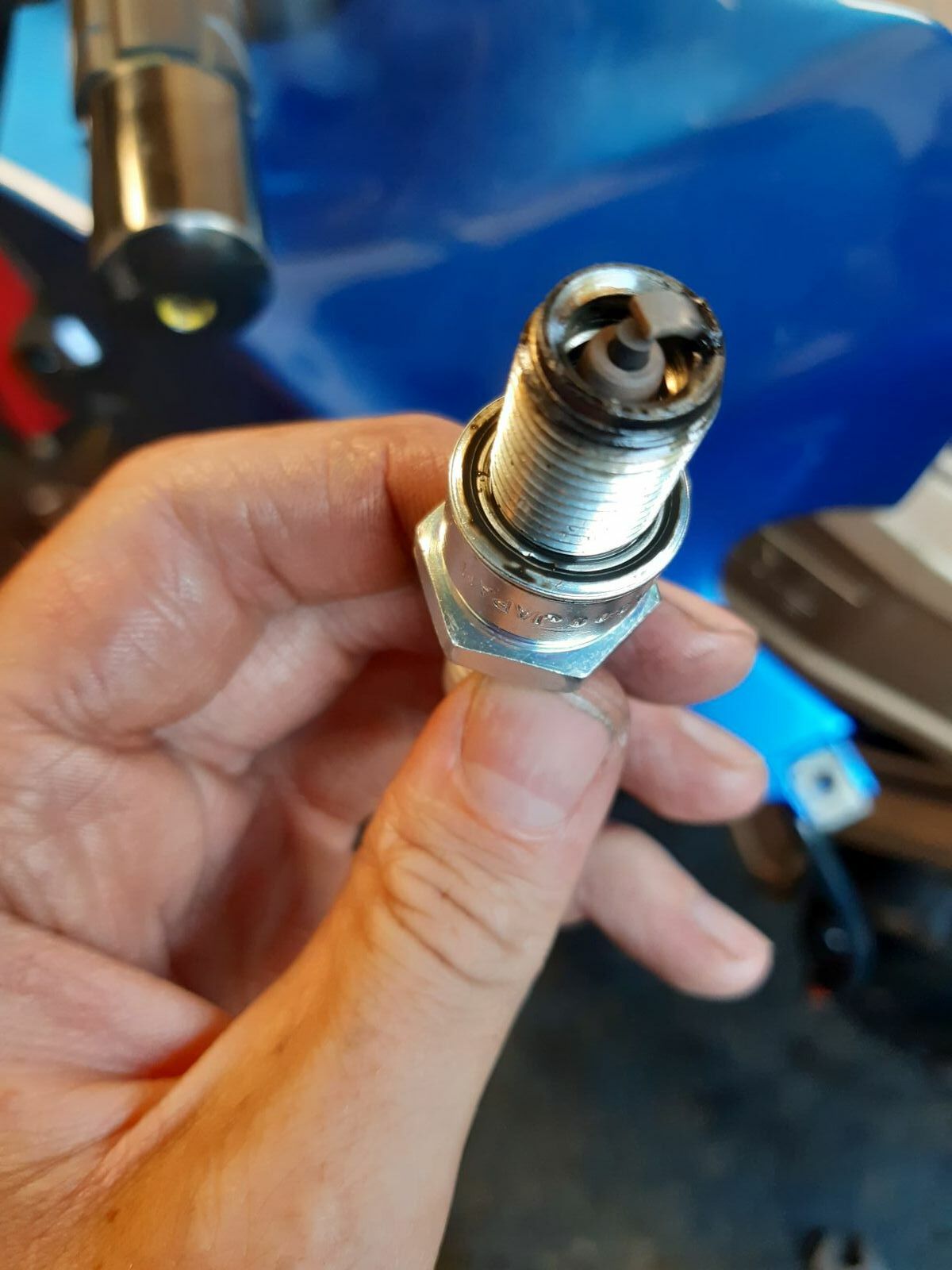

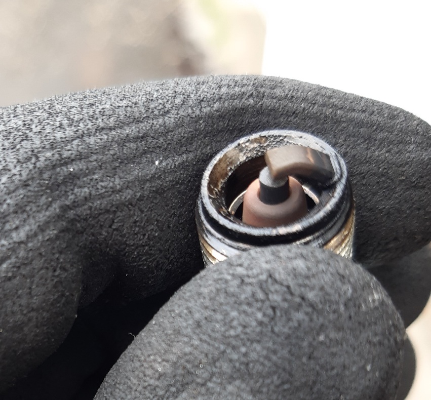

Hi stihl,
Spule/Stecker/Kerze is neu, Widerstand passt lt. Handbuch. CDI hab ich zwei verschiedene getestet, Pickup hab ich aktuell den zweiten (gebrauchten) drin, werde die Tage noch einen ganz neuen reinbauen.

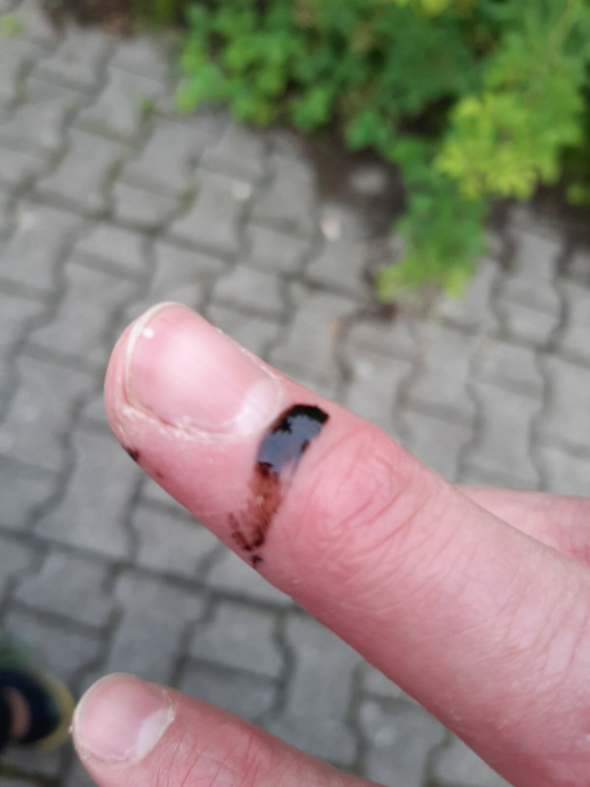

Hier von gestern: Nach jeder Fahrt hängen da so feucht-fröhliche Tropfen am Endtopf-Ende. Hab da sonst nie drauf geachtet, aber das is ja eher nicht normal oder?
Wenn du nur so rumlümmelst und die Bude nie volle Temperatur bekommt, das Öl entsprechend hohe Verbrennungstemperaturen braucht, kann dass schon sein.
Finde den Grund für die Problematik, dann gib dem Bock mal Feuer.
Ggf. abwegige Frage, aber: Der Auspuff ist frei, ja? Oder steht da die Suppe drin?
Sofern möglich kriegt der Bock auch Feuer...wenn das nicht gerad wieder durch Stotterei verhindert wird Und ehrlich gesagt macht das so natürlich auch kein Spass zu fahren.
Der Auspuff ist brandneu und (hoffentlich) trocken und frei.
Nochmal zum elektrischen Teil, das ist leider nicht so mein Thema:
Könnte es Sinn machen, auch mal die Lima gegen eine andere (gebrauchte) zu tauschen oder kann das rein am Pickup liegen?
Erstmal weiterhin danke für den Input. Durchmesser Stinger Giannelli/Original werde ich prüfen, Düsen in magerer als Original hab ich auch schon geordert.
Ist doch aktiver Umweltschutz.
Unverbranntes Öl = weniger CO2
Schau mal nach deinen Getriebeölstand.
Nicht, dass da was Faul ist.
Genau, Hauptsache gesund sag ich immer ^^
Getriebeöl ist frisch gewechselt, optisch sauber und wird augenscheinlich nicht mehr oder weniger
Wenns kein Getriebeöl ist dann hilft nur eins:
Abstimmen.
Um mal ausm Nähkasten zu plaudern: ich hatte mir n Ersatzmotor für meine 250er aufgebaut. Identischer stand zum vorigen.
Eingebaut
Gefahren - - - > alles nass
Der Motor hat sich 3L mehr genehmigt trotz gkeicher Bedüsung, also alles magerer.
Kleinere ld, nadel runter und kleiner HD.
Bei der jolly an der tzr wars ähnlich dort musste auch stark ins Setup eingegriffen werden....
OK, das is krass
Ja, ich hab halt irgendwie "Angst", kleiner als original zu bedüsen, erst recht mit dem Giannelli...aber du hast schon Recht. Probieren werde ich das
OK, das is krass
Wieso läuft ja sichtbar zu fett :D
