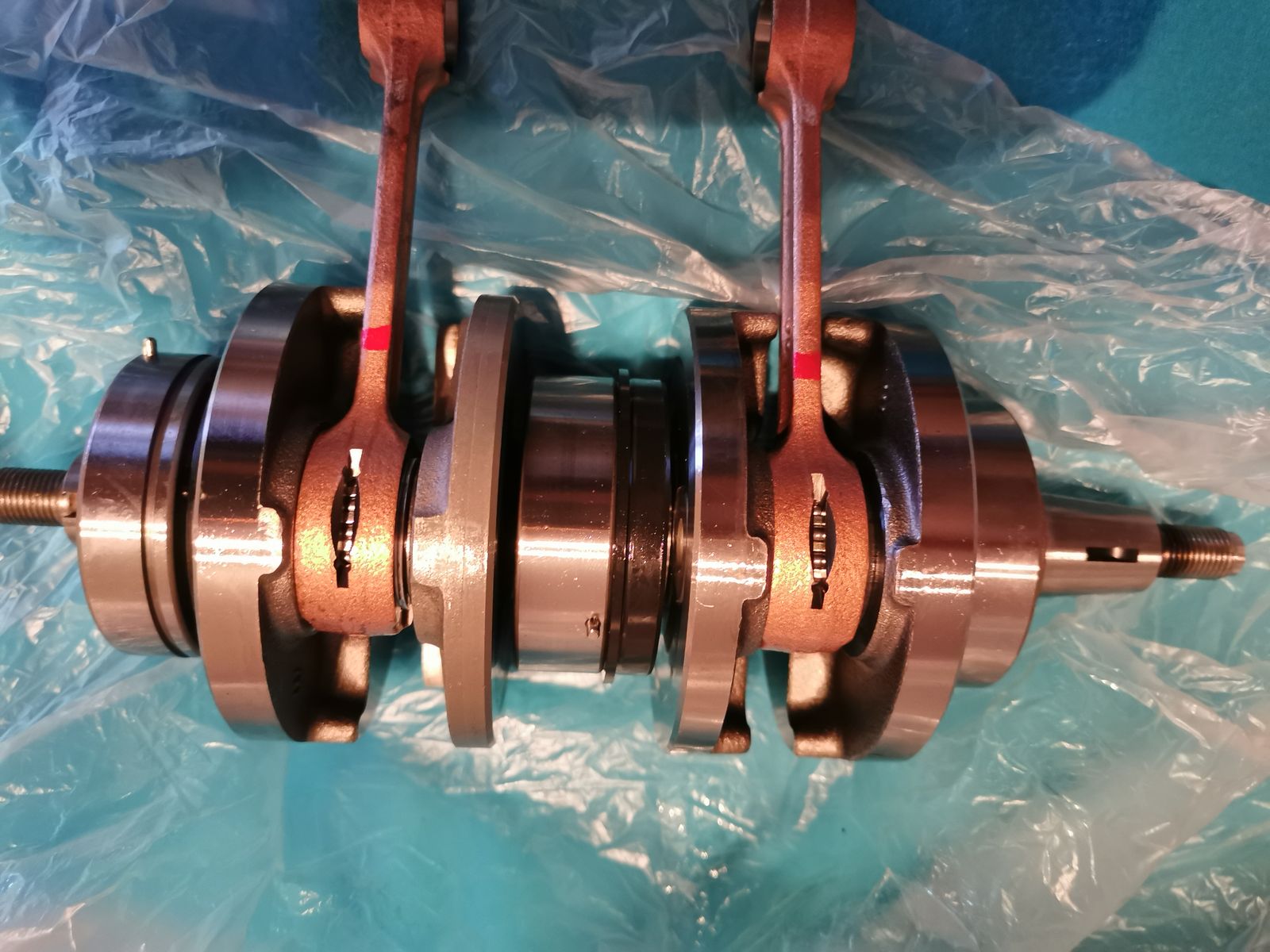

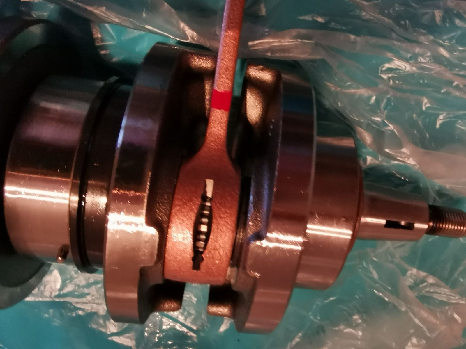

  • Der Einwand mit der Anlaufscheibe unten ist auch nicht schlecht.
    Auf dem Bild ist das Pleuel oben und zum Teil unten geführt . Gibt es das?
    Ich kenne die Wellen leider nicht im Detail. Aber dann währe das Pleuel andersrum
    krumm
    Tech-Klaus
    krumm
    Auf meinen Wellen sind unten keine Anlaufscheiben. Kann auf dem hier geweihten Foto aber auch täuschen, je nach Winkel sieht das bei mir auch anders aus.

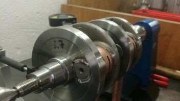

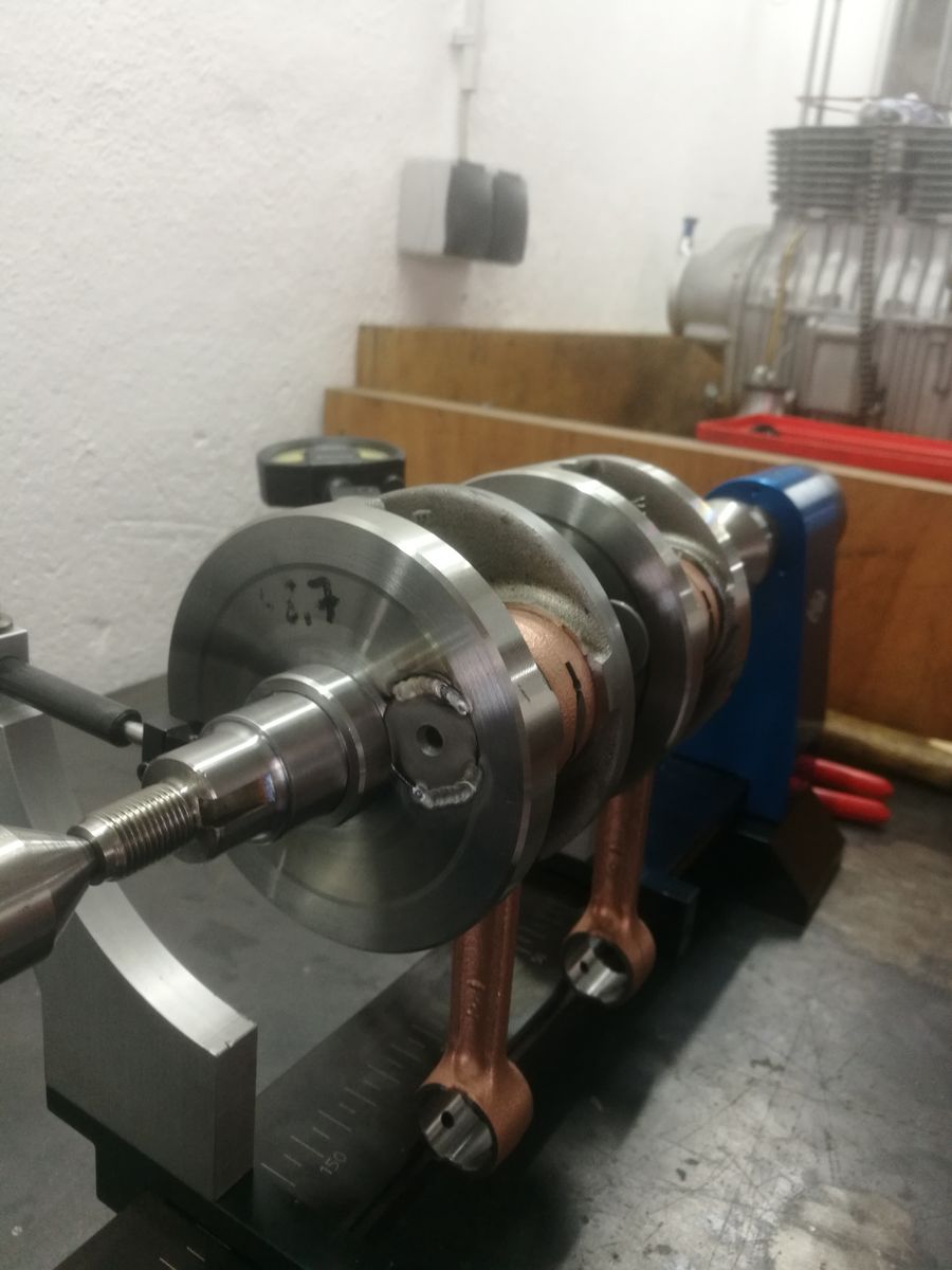

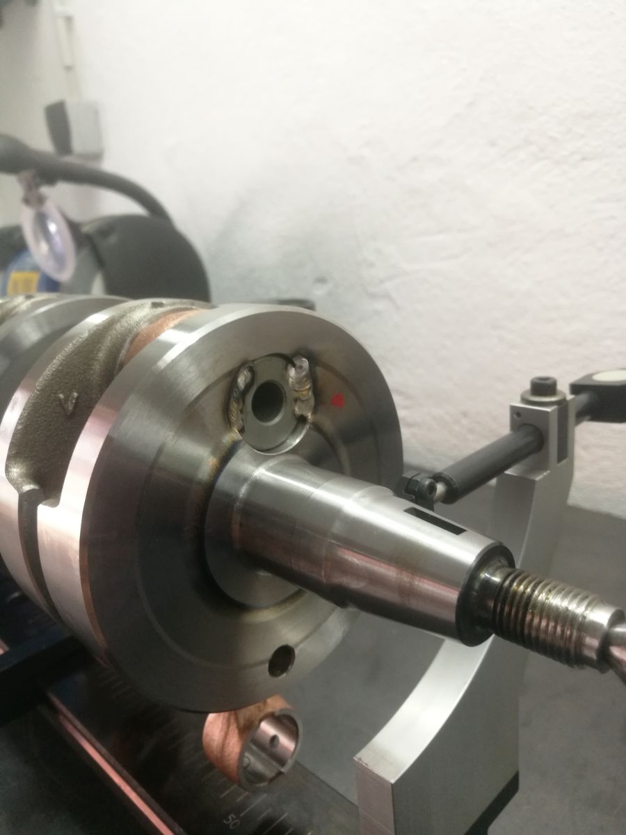

  • Moin
    Zeit rennt.....
    Gestern erst das Paket mit der neuen Welle ausgepackt und auf Rundlauf geprüft.
    Links 0,005 Rechts 0,01 Mitte 0,035
    Und das aus dem Susi Karton.
    Damit kann man leben denke ich.
    Pleuel sieht pi mal Daumen nicht krumm aus..... ^^
