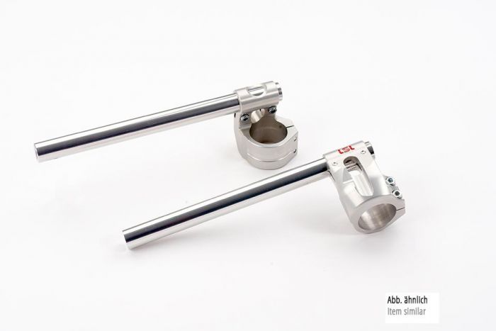

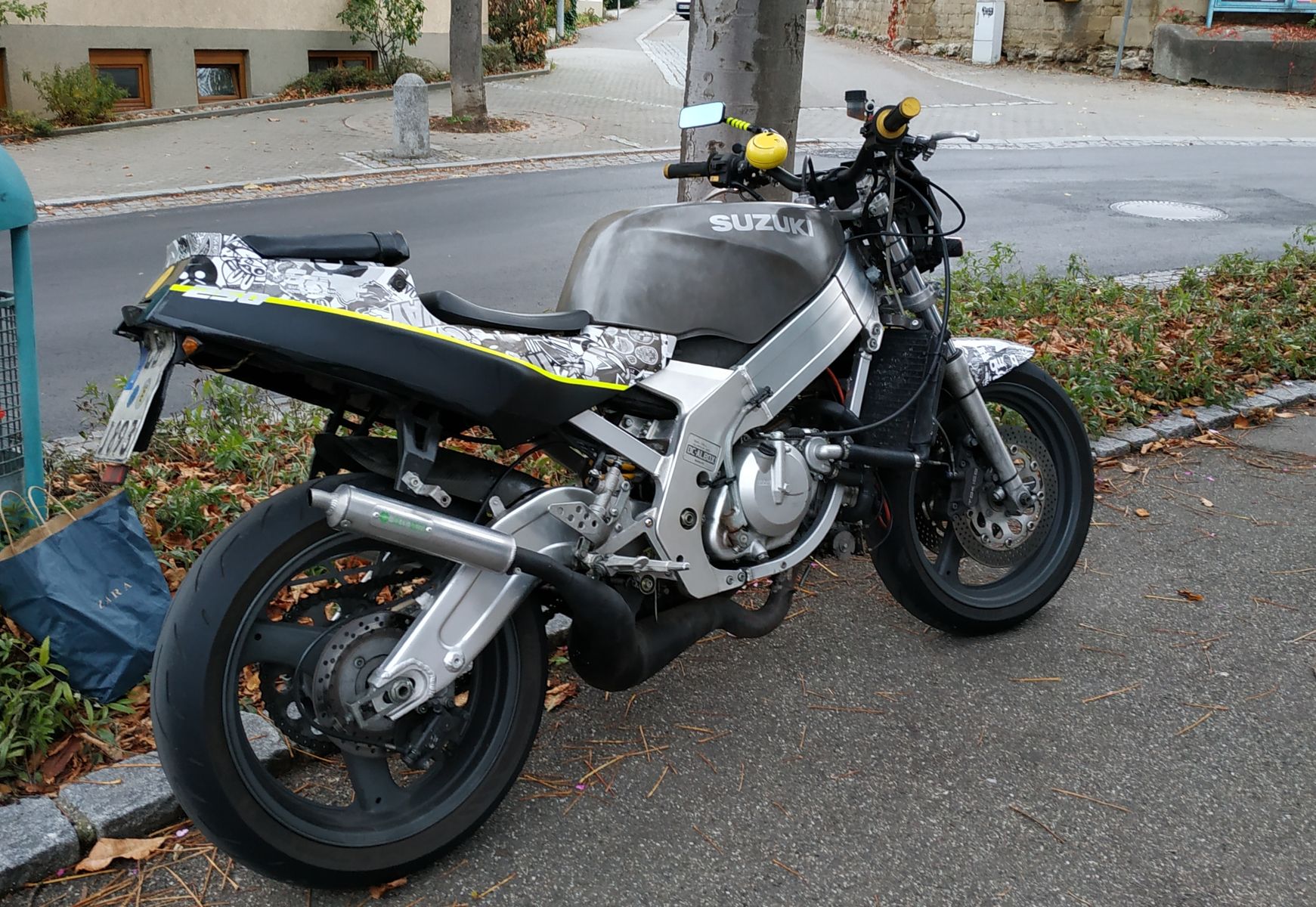

    habe heute mit meiner 'neuen' RS 250 die erste größere Runde gefahren. Hat total Spaß gemacht, aber meine alten Knochen (bin 63) fanden es nicht so gut. Die geneigte Position ist gar nicht mal das Hauptproblem. Obwohl die Kupplung ja gar nicht schwer geht, konnte ich diese nach 75 Kilometern kaum noch ziehen. Schmerzen wie bei einer Sehnenscheid-Entzündung
    Das Problem ist vermutlich, dass anders als beim Superbikelenker auf meiner Kawa, das Handgelenk zu stark abgewinkelt ist. Es gibt zB. von TRW etwas höhere, weniger geneigte Stummel, aber ob das was bringt, weiß man erst, wenn man es ausprobiert hat...
    Hat irgend jemand Erfahrungen mit einem Umbau in Richtung etwas Komfort?

    Von TRW gibts Stummel mit 20, 40 und 60 mm Höherlegung. Wenn niemand Erfahrungen damit hat, muss ich einfach mal welche kaufen und probieren
    Viele Grüße, Frank

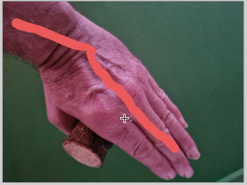

  • Dooofe Frage: Kuppluungshebel und Schalthebel sind schon rixhtigbausgerichtet?
    Du schreibst immer von abgewinkelt, Unterarm und Finger sollten quasi eine linie bilden wenn du an die Hebel fasst :teacher:
    Moin,
    Du hast recht, ich bin doof, dass ich das nicht präzise schreibe. Du meinst eine Linie Unterarm - Finder von der Seite gesehen. Die Linie ist bei der Kupplung korrekt. Die Bremse steht, vermutlich wegen des Ausgleichsbehälters, eigentlich zu hoch, aber weil die so leicht geht, merke ich da nichts.
    Ich meine den Knick zwischen Hand und Unterarm in der Draufsicht von oben gesehen, hervorgerufen durch die tiefe Anbringung und die abfallende Neigung der Stummel.

    alternativ zum sbk-lenker gibts stummel mit erhöhung.
    Danke, hatte ich ja geschrieben, dass ich die gefunden habe. Meine eigentliche Frage war, welche Erhöhung und welcher Winkel noch passt....Es gibt bei TRW 20, 40 und 60 mm, aber auch der Winkel ist anders. Meine fallen recht steil ab. Sicherlich min. 10 Gard.
    Obs dann am Ende in der Verkleidung klemmt oder ich am Tank anstoße, sehe ich erst, wenn ich welche gekauft habe. Ich hatte gehofft, jemand hat erfolgreich einen Typ probiert und kann mir einen Tipp geben.
