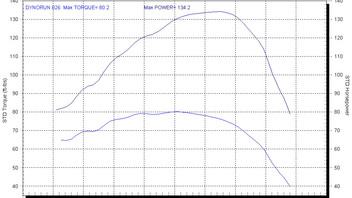

497 ccm mit +7 mm Welle und DM Zylinder von CPI .Das in einem stabilen Rahmen ,bei mir z.B. in einem Honda Alurahmen mit Einarmschwinge.Mein Projekt wird ein Rennmoped , eine Straßenversion wäre aber auch machbar dann allerdings mit weniger Leistung.

Das der 497er bei größerem Einzelhubraum und niedrigerer Leistungsdrehzahl soviel mehr Literleistung hat, als der 421er, das wundert mich

Wo ist das Diagramm her?
Vom Anbieter der Zylinder

Honda gab für die 500er V2 135PS an.
Das relativiert das Diagramm doch etwas.
Wenn der 421er echte 100 PS drückt, kann ich zufrieden sein.
