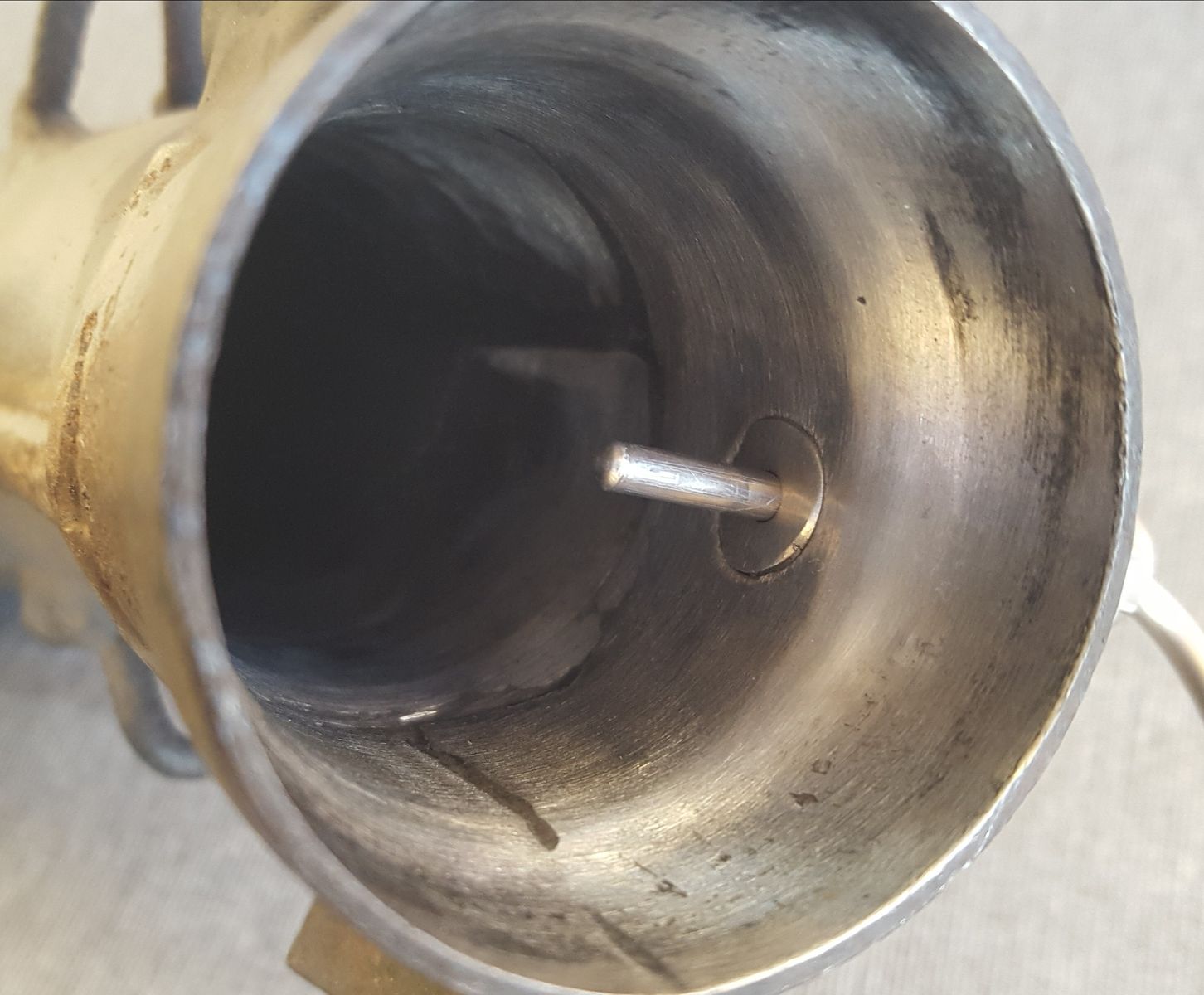

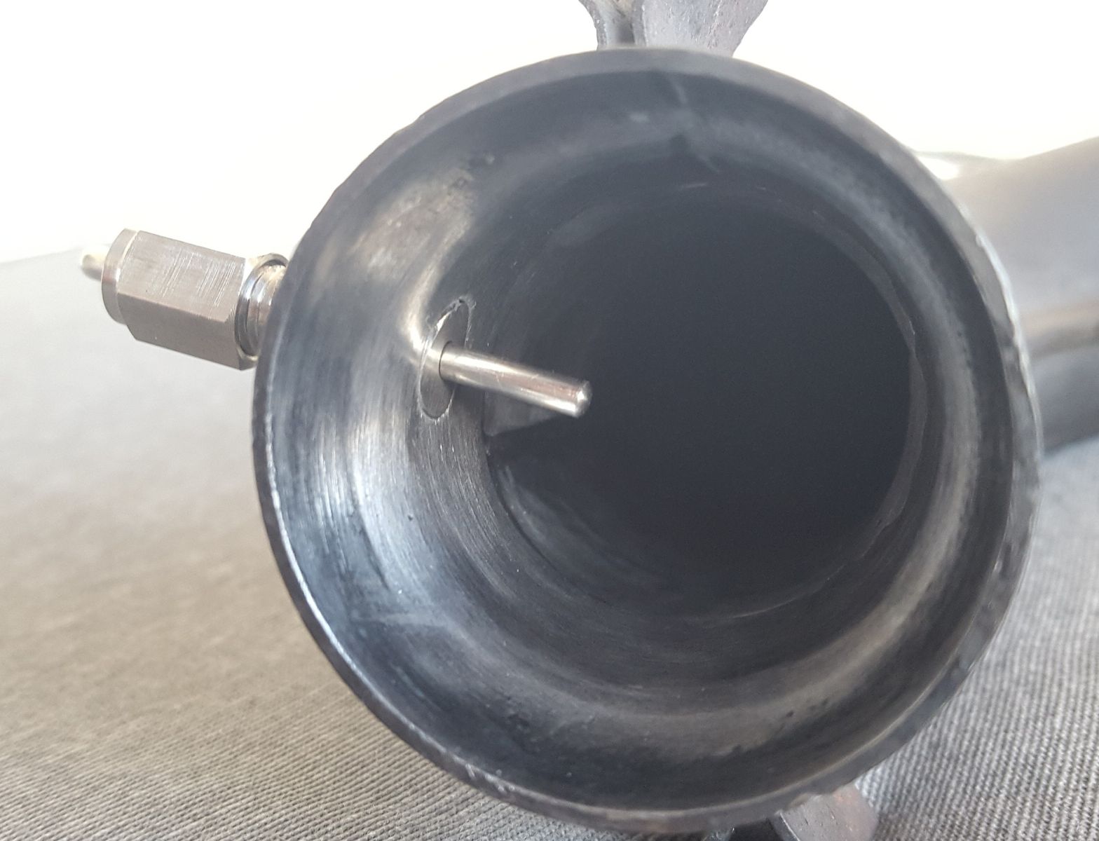

    EGT-Sensor ist nun auch verbaut und den Krümmer innen noch schön verschliffen, der hatte hässliche Schweissnähte und ist leicht versetzt verschweisst.

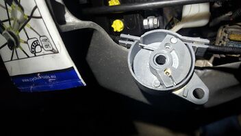

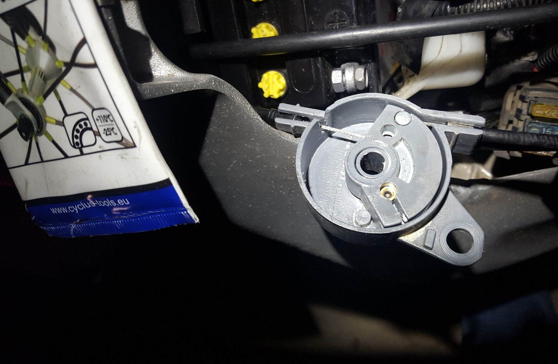

    Wetter immer noch schlecht....also Schnäppchen gesucht und gefunden....1.Fuhre kam eben an.
    Da mein Gasgriff sich irgendwie teigig lang anfühlt und im Gehäuse hakt, kommt ein Kurzhubgasgriff dran.
    Domino 2122.03,
    wird mit 36mm/66Grad angegeben....etwas direkter als der XM2, aber etwas länger der 1333 mit 36mm/52Grad.
    Habe den schon an der Cagiva mit dem 34er Gaser dran, dank Umlenkrolle flutscht das richtig leicht und geschmeidig.
    Dann noch den Domino Lenkerschalter...dank Hartrusion-Anleitung sollte das auch fix verkabelt sein.
    Da bin ich mal gespannt wie sich das mit dem orginalen Gaszugverteiler anfühlt.
