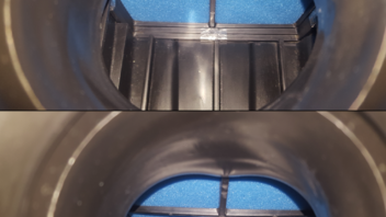

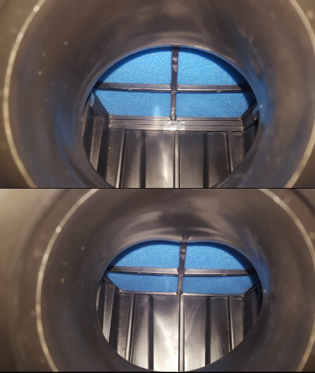

Bischen Kleinkram am Esstisch....
Der vom Gitter zerdrückte Trichter fand ich unschön....also den Filter mittels 2 zusätzlicher Rahmen n knappen Zentimer höhergesetzt. Im Deckel entsprechend nachgesetzt.
Auch soll wohl viel Freiraum um den Trichter besser kommen, gerade bei kleinem Volumen...--> +2ps
Die Rippen im Kasten habe ich dann auch noch rausgeknibbelt...--> +2ps
Am Vergaser stand der Schieber n knapper Milimeter in den Kanal rein...wurde auch beglichen...--> +3ps
