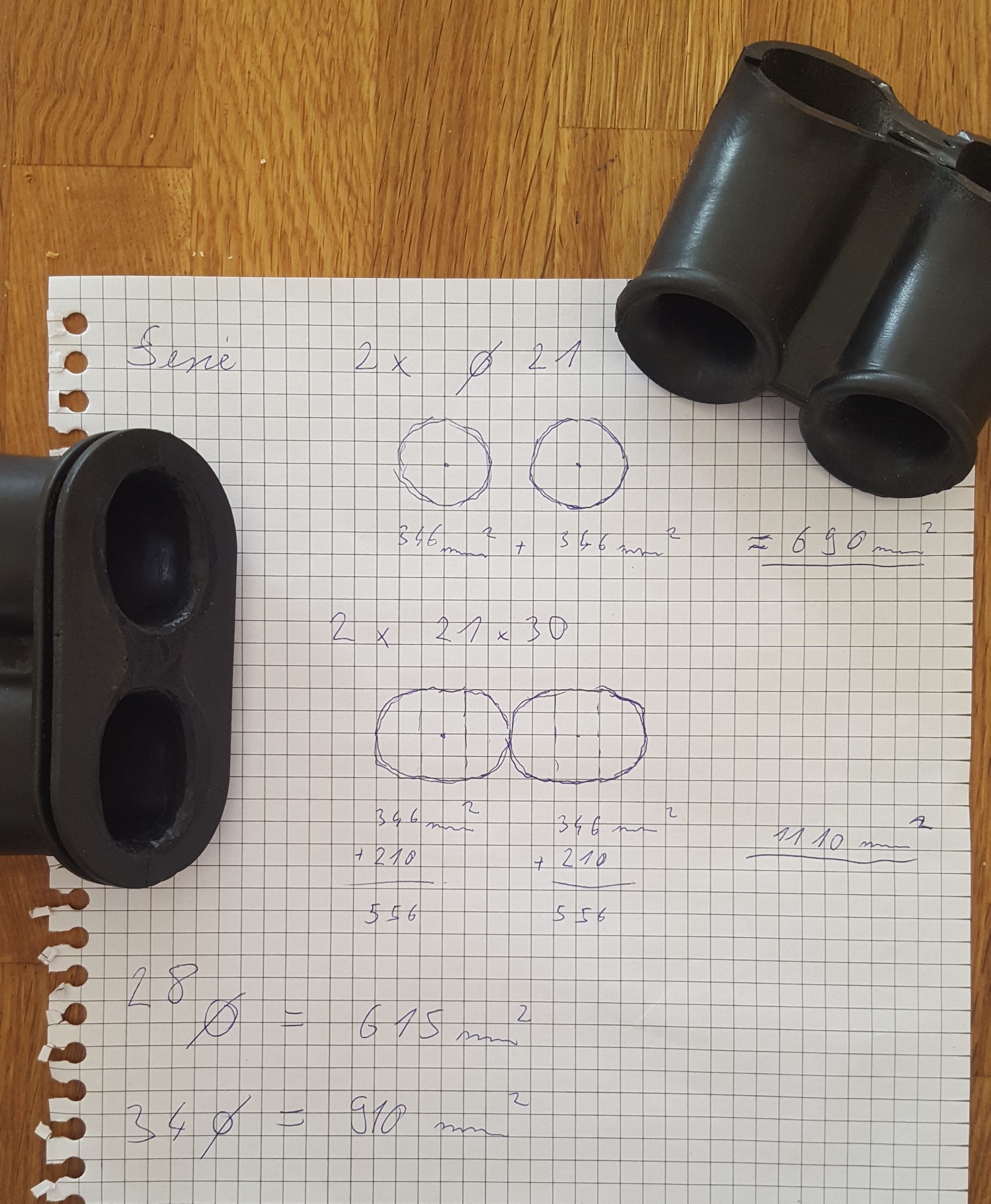

Da der Schnorchel der Airbox fehlt.....für nen 10er eine komplette besorgt.
Nicht abgestimmt ohne Schnorchel sind wohl knappe 2ps in der Spitze weg.
Und den Schnorchel beäugt...
.....in einem Italoforum dann gefunden das man den für etwas mehr Querschnitt einfach anderst rum montieren kann, und den eigentlichen Eingang mit den 2x21mm Durchlass einfach abschneidet und verundet.
Entspricht dann etwa den Teilen aus dem 3D-Drucker von Abstract-Racing, Morley, usw....
Fürs Archiv:
Durchlass durch Abschneiden sind direkt 400qmm (60%) mehr.....mit 34er Vergaser sicher sinnvoll.
Serie 2x21mm = 690qmm.
Geändert sind es 1100qmm.
28er Vergaser 615qmm
34er Vergaser 910qmm
