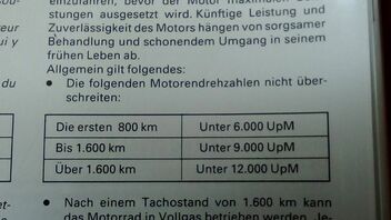

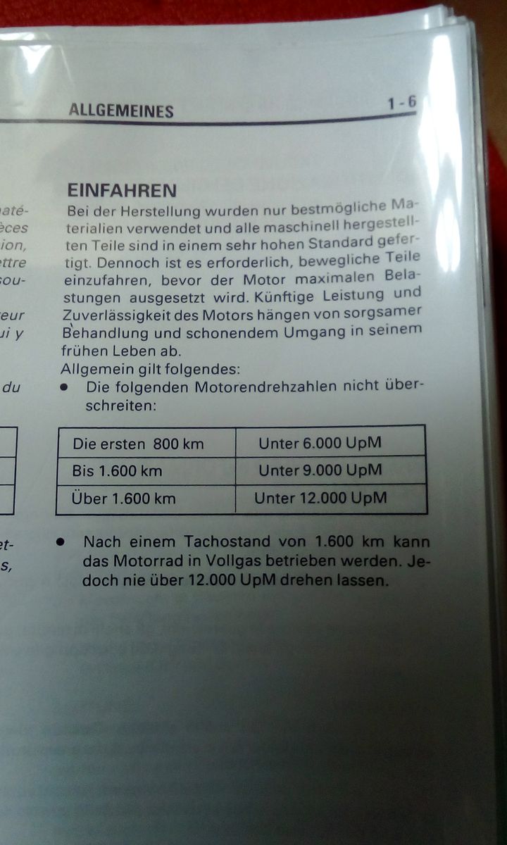

Einfahren......
. Dauert bei mir 15Minuten. Danach volle Drehzahl in den ersten 3 Gängen. Dazu beim neuen Motor vorher im Stand 3 x auf Temperatur bringen und abkühlen lassen. Das wars dann.
So habe ich das an der Cagiva auch gemacht und da ist alles topi...2mal im Stand durchgewärmt (und die Nachbarn genervt
) und dann nach 15km voll drauf.
Oder meint blaupolsterschlumpf die 12000umin ![]()
12.000 ist schon eine gute Drehzahl. Mein alter RD 380 Motor drehte auf dem Prüfstand digital abgenommen 12.700......so wurde der auch eingefahren .
Aktuell ist ein neuer Motor drin....der alte Motor sieht nach über 22.000km noch super aus.
Aber jeder soll einfahren wie er möchte.
