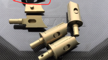

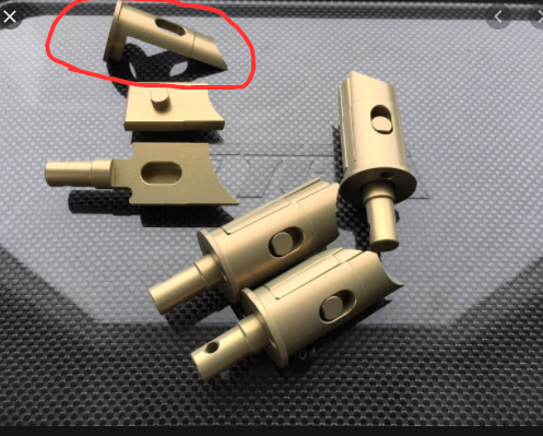

Sehe ich das richtig, dass bei dir das markierte Oberteil gebrochen ist?
Denke, dass es zumindest der eine Schieber war. Sieht auch so aus, als wäre es der das Teil was du markiert hast.

Ja,
nach dem Foto siehts aus als wäre ein Oberteil weiter drin. Aber der Kolben ist ja komplett verhunzt, bei mir war er das nur auf der Seite wo der Schieber kaputt war. Allerdings das Unterteil und das passt nicht direkt durch den Kanal.Gruß J-C

Vom Schaden würde ich vermuten, dass der Kolben erst gefressen hat. Ich hatte 2 mal Schieberkontakt, beidesmal lief sie bis zum Ende, aber der Kolben hatte eine saubere Fase bis zur Oberkante. Bei dir scheint der Schaden dort nicht zu sein, obwohl das normalerweise feste Schieberteil, was bei dir auf dem Video lose ist, dort Kontakt haben sollte. Vielleicht ist der gebrochene Schieber auch eher Kollateralschaden?
