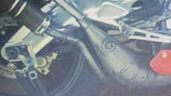

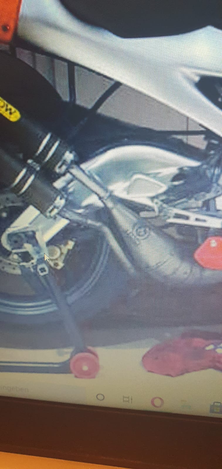

    Ich hab die Anlage auf dem linken Bild selbst verbaut, ist verlegt wie die originale Anlage und hat meiner Meinung nach einen spürbaren Leistungszuwachs obenraus und dreht locker bis 12k Umdrehungen mit gutem Vorschub, alles andere bei der RS ist Serie.

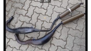

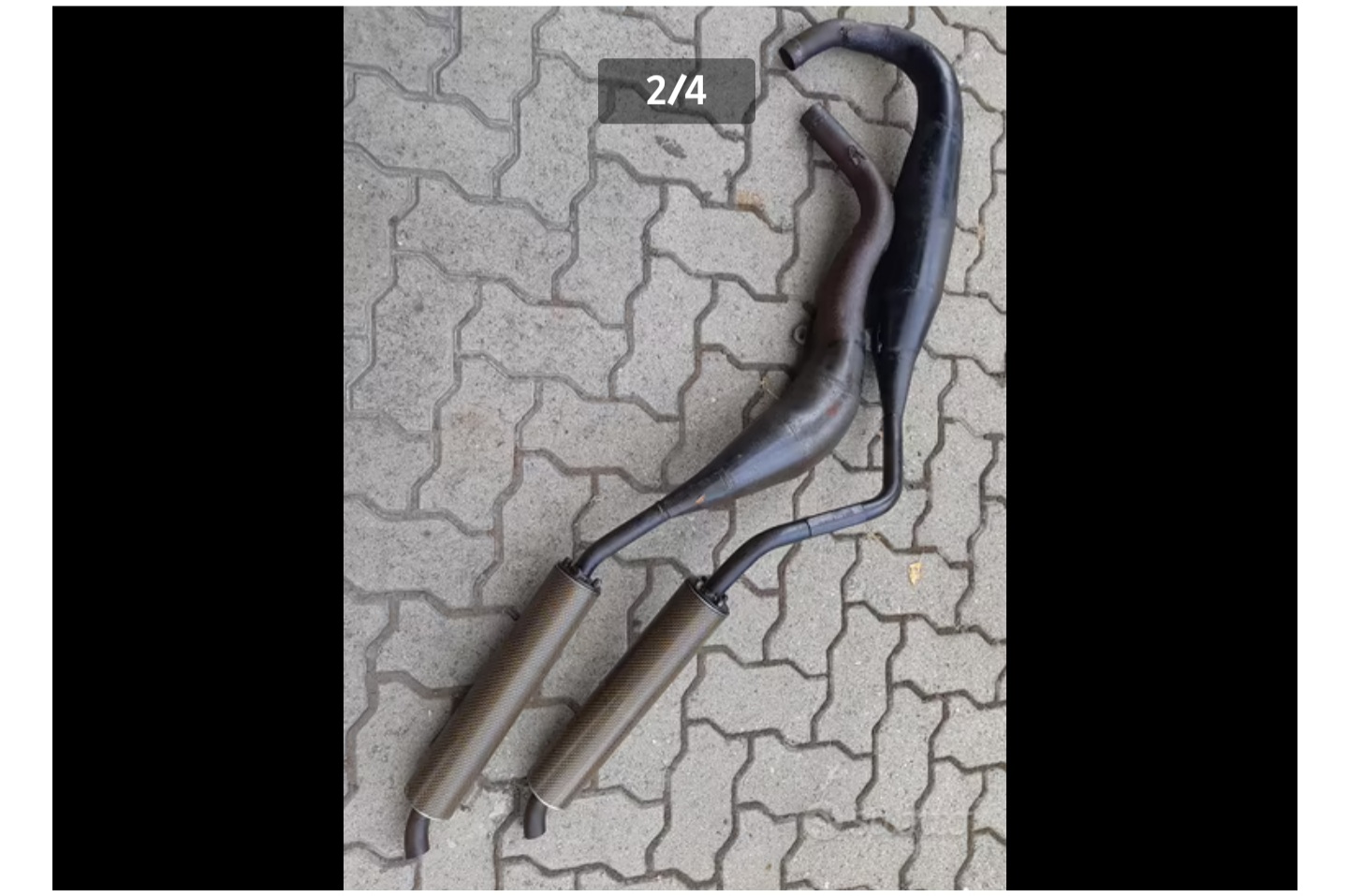

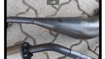

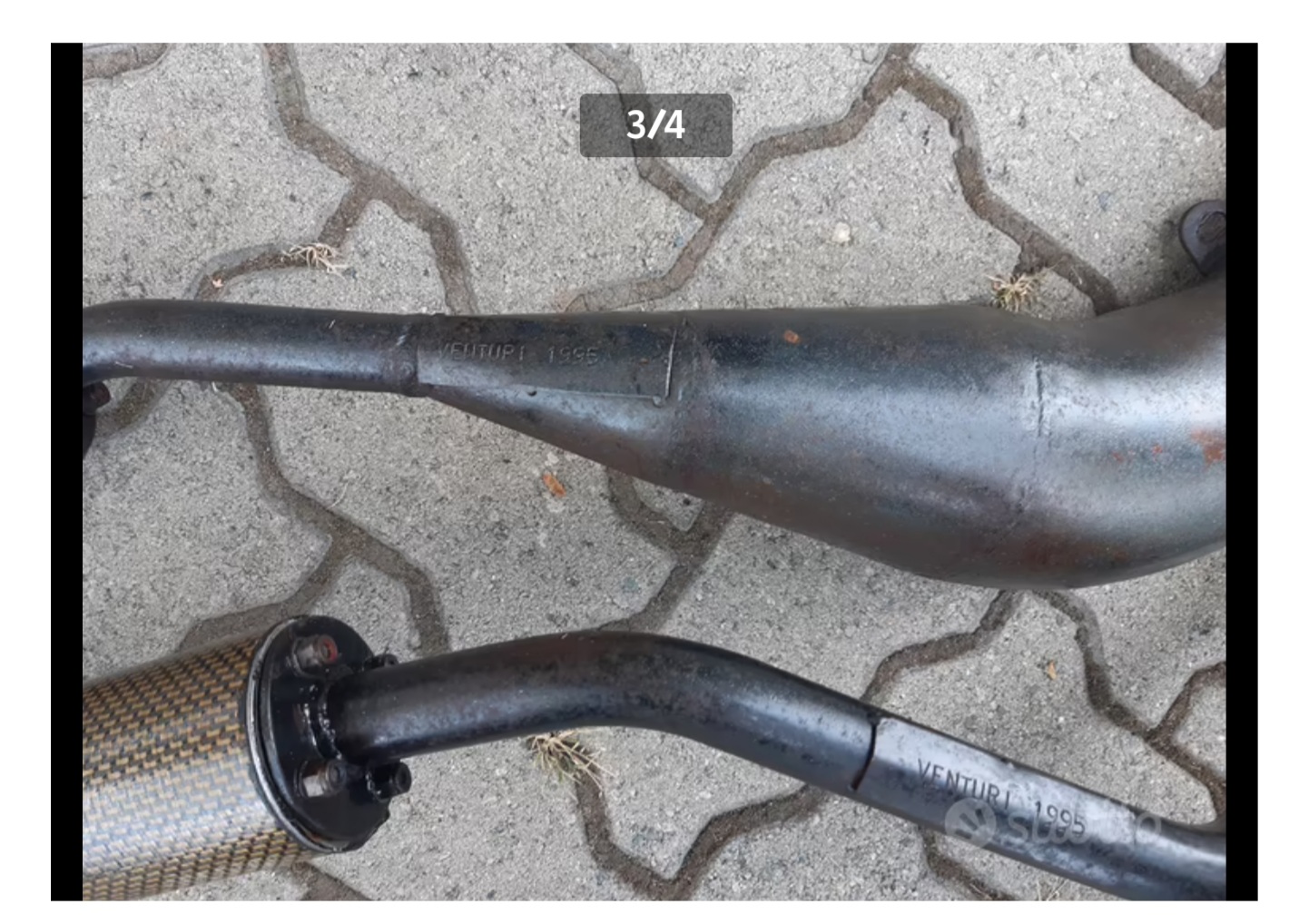

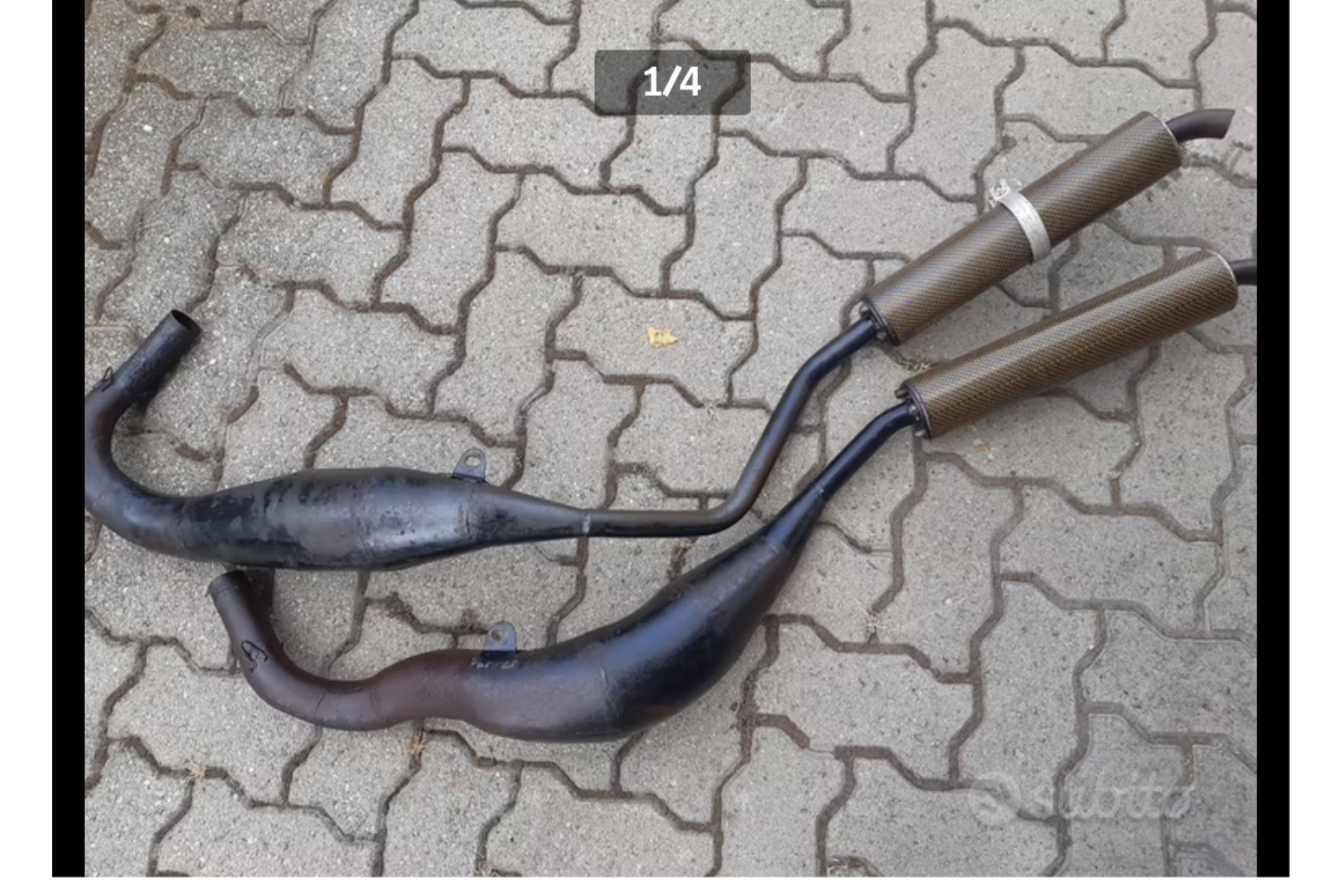

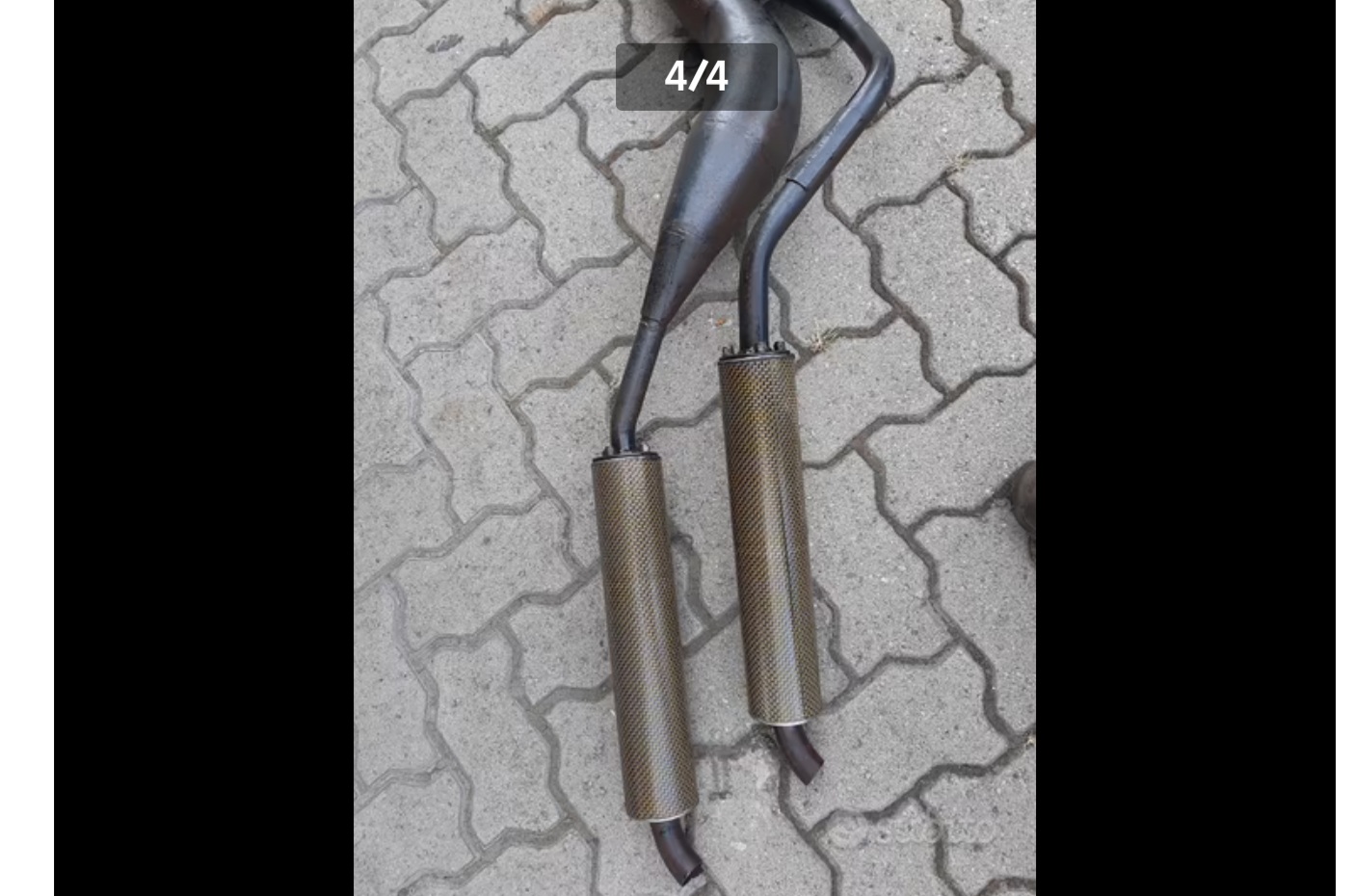

  • Die Alte hat keine gekreuzte Birnen und ist mit 3 Löchern mit dem End-Tüten verbunden.
    Bei dieser hatte ich das Problem, dass die bei höherer Schräglage schleift.
    Für die Straße ok - ist aber Geschmackssache.
    Die Neuere hat nur 2 Schrauben für die ESD's - ist leckageanfälliger.

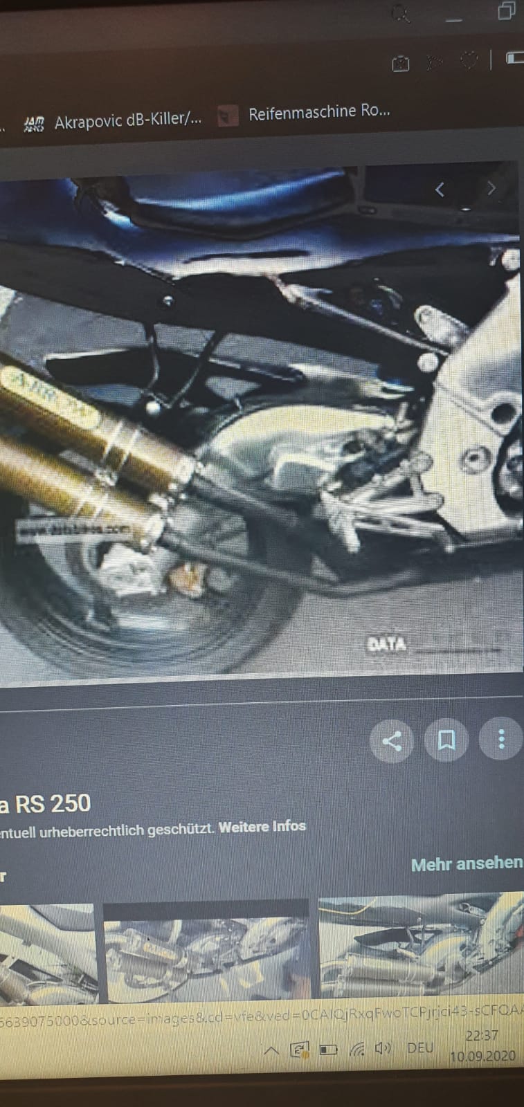

  • Im Aprilia-Cup 98 war nur die Arrow zugelassen, 99 auch andere und etliche haben sich die Jolly angetan, ich auch. Aber es hatte keine von beiden wirkliche Vorteile gegenueber der anderen.
  • Welche Arrow war das im Cup?
