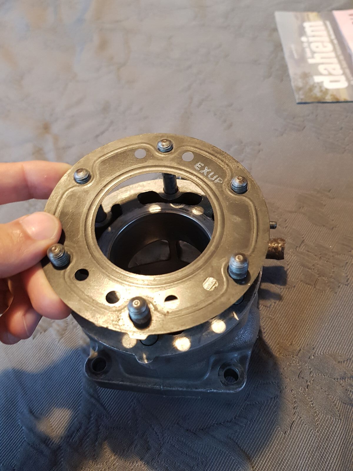

Hallo, erstmal danke für eure Einschätzungen
Ich werde mit Kaltmetall versuchen, es dicht zu bekommen.
Aus meiner Sicht reicht es nicht, garnichts zu machen, vllt habe ich auch einen Denkfehler, hier meine Einschätzung
Auf dem angehänten Foto kann man die dichtenden Ringe der KoDi erkennen, nach innen hin war es dicht, da bin ich mit (relativ) sicher, nach aussen nicht.
Ich meine, da der Riss bis hin zum Stehbolzen geht und der äussere dichtende Ring der KoDi nicht bis unmittelbar zum Stehbolzen reicht (der Ring verläuft minimal weiter innen), dass es so Wasser durch den Riss am dichtenden Ring vorbei nach aussen drücken kann.
Wie gesagt - vllt. mache ich mir hier auch zu viele Gedanken^^
Plan ist, den Riss mit Kaltmetall seitlich zu schliessen und nach oben hin evtl. noch Dichtmasse um den Stehbolzen herum aufzutragen und dann das ganze mit neuer Dichtung zusammenzuschrauben und schauen, ob dicht.
Das mit der Hutmutter und Kupferscheibe werde ich auch beachten.
Drehmoment wurde beachtet und Mutter ging auch fest damit.
Liebe Grüsse und danke euch!

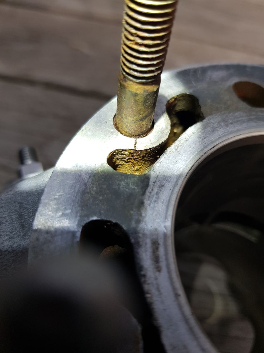

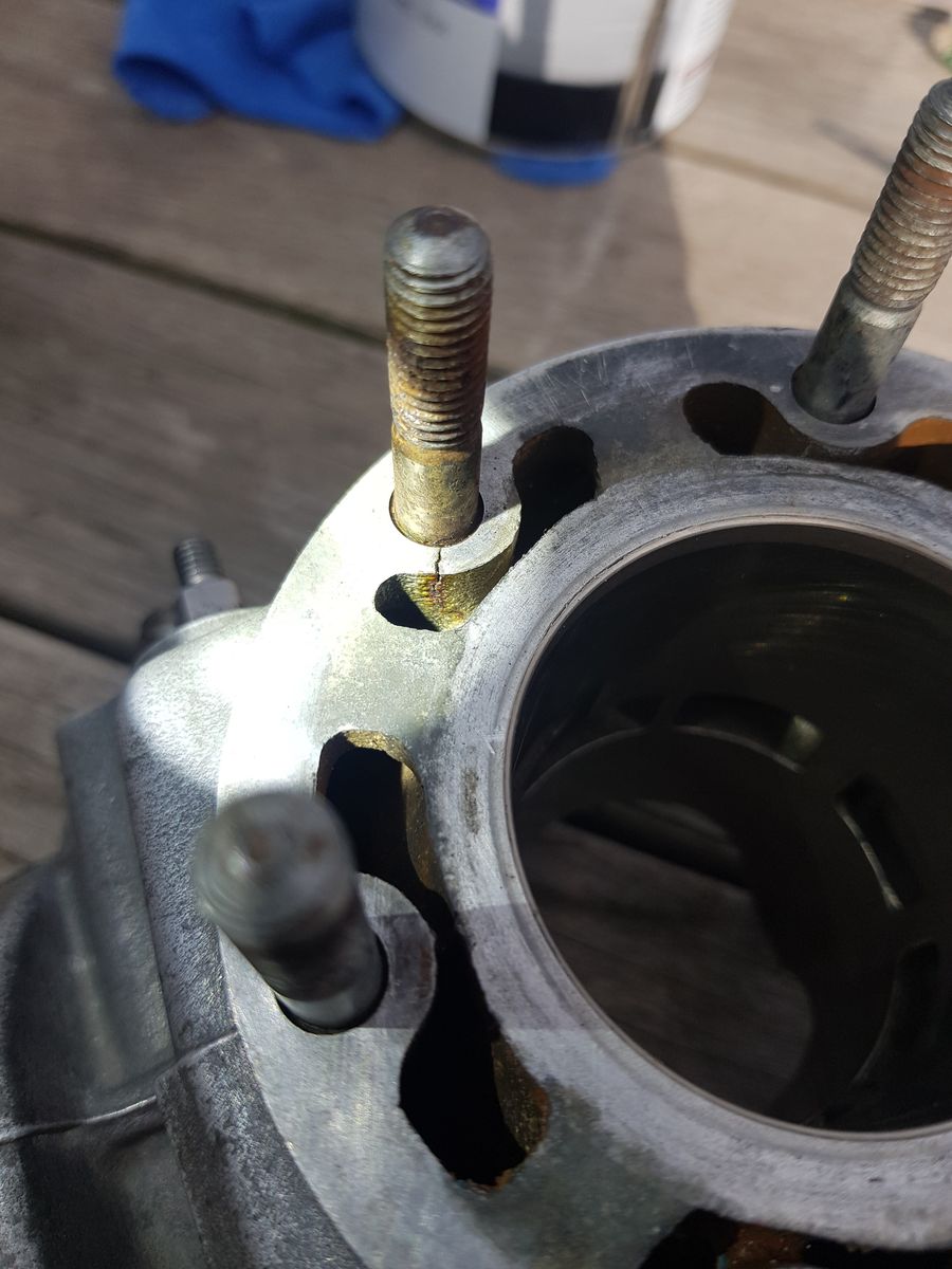

Hallo zusammen,
ich habe einen NSR Zylinder (MC21), bei dem ein ca. 1cm langer Riss bei einem der Stehbolzen für den Zylinderkopf ist.
Beim Auffüllen des Kühlwassers war es so, dass es mir dort Wasser rausgedrückt hat, nach innen Richtung Brennraum scheint dicht, nach aussen scheint mir eben Wasser durch den Riss am Stehbolzen entlang raus zu laufen, selbst wenn kein Druck auf dem System ist.
Habe den Zylinder nun nochmals ausgebaut und hoffe auf Tipps von den Experten.
Riss schweissen?
Dichtmasse?
Riss auffüllen mit Kaltmetall oder anderem Stoff?
Bin für jeden Tipp dankbar.
