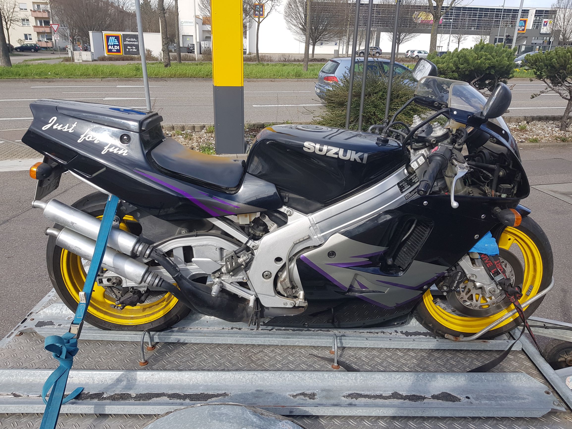

    Lange hatte ich eine Suchanzeige auf Kleinanzeigen und kurz vor Corona meldete sich ein netter Herr aus der Nähe Freiburg, dass er eine RGV hatte und diese eventuell veräußern würde. Ich suchte auch nach einem "Bastelobjekt", und diese RGV war eben nicht fahrbereit und hatte seit 3 Jahren kein TÜV und bereits 50k km auf dem Buckel. Den Bildern zufolge war einiges nicht mehr original, was mich allerdings nicht allzu sehr störte.
    Also kurz vor den Lockdowns hingefahren, auf den Hänger geladen und mitgenommen.

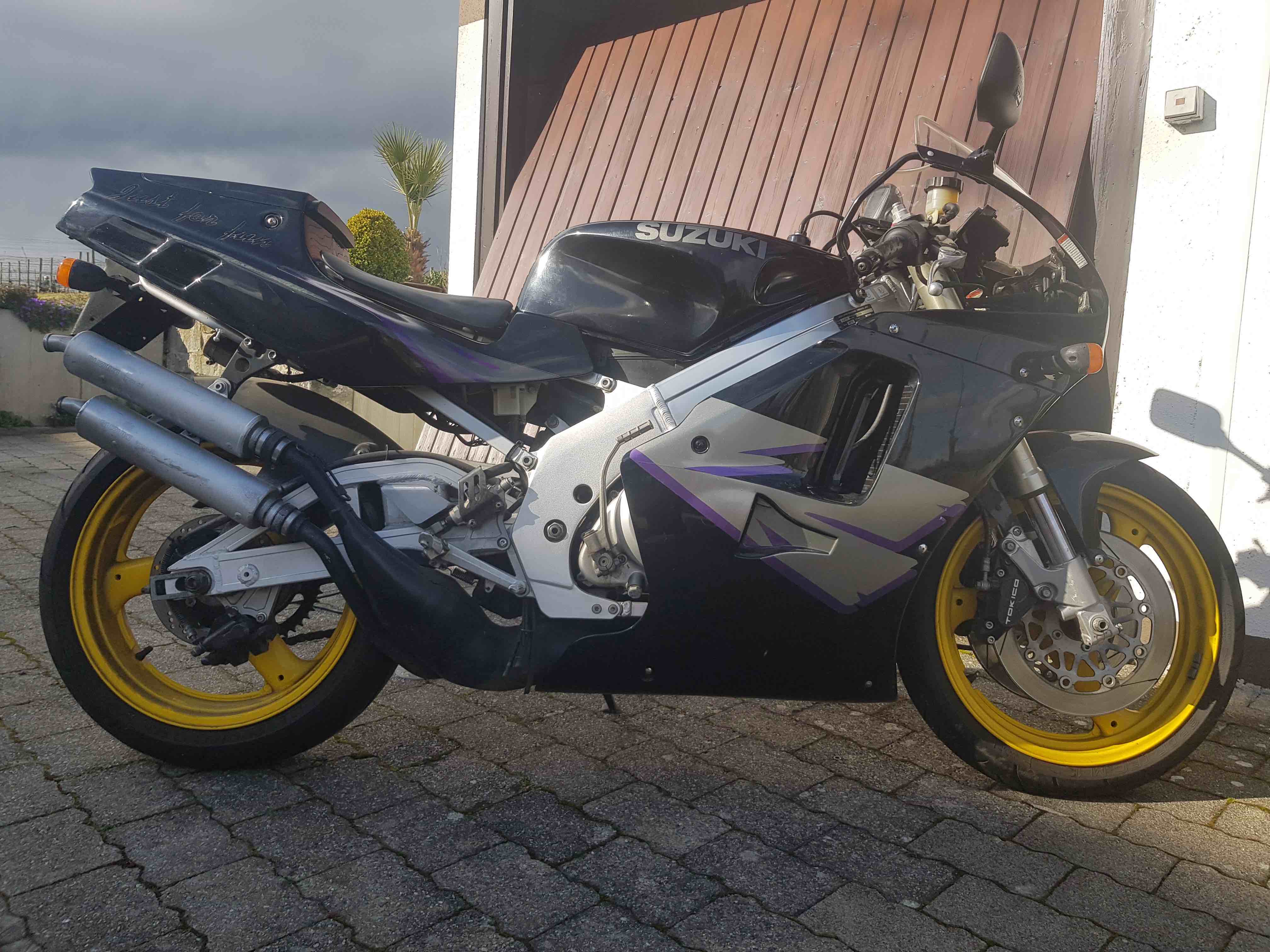

    Auf dem Hof hatte ich eine kurze Probefahrt gemacht, sie lief immerhin auf beiden Zylindern, auch deswegen dachte ich, dass die Substanz nicht allzu schlecht ist.
    Es ist übrigens eine VJ22B BJ. 1993

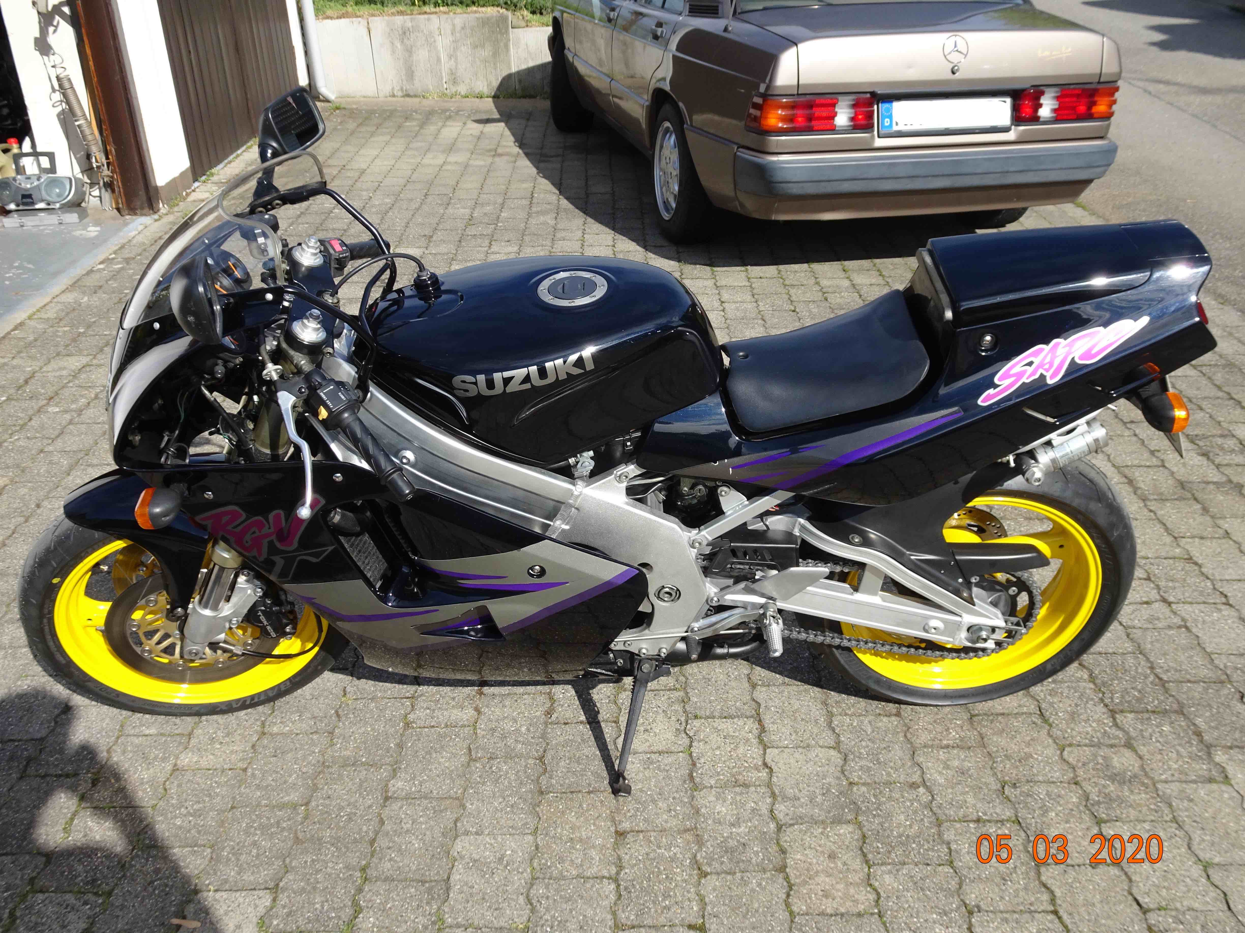

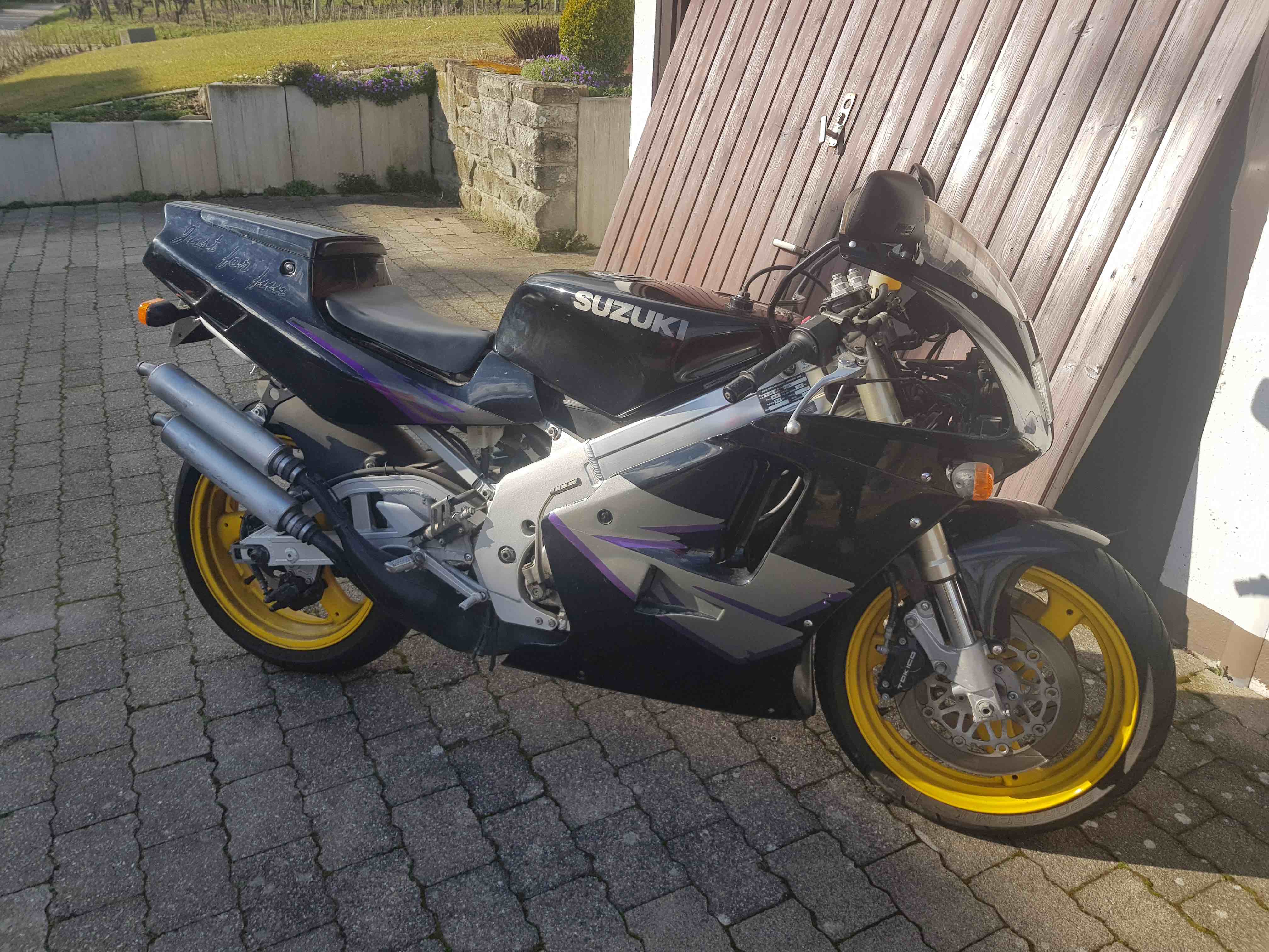

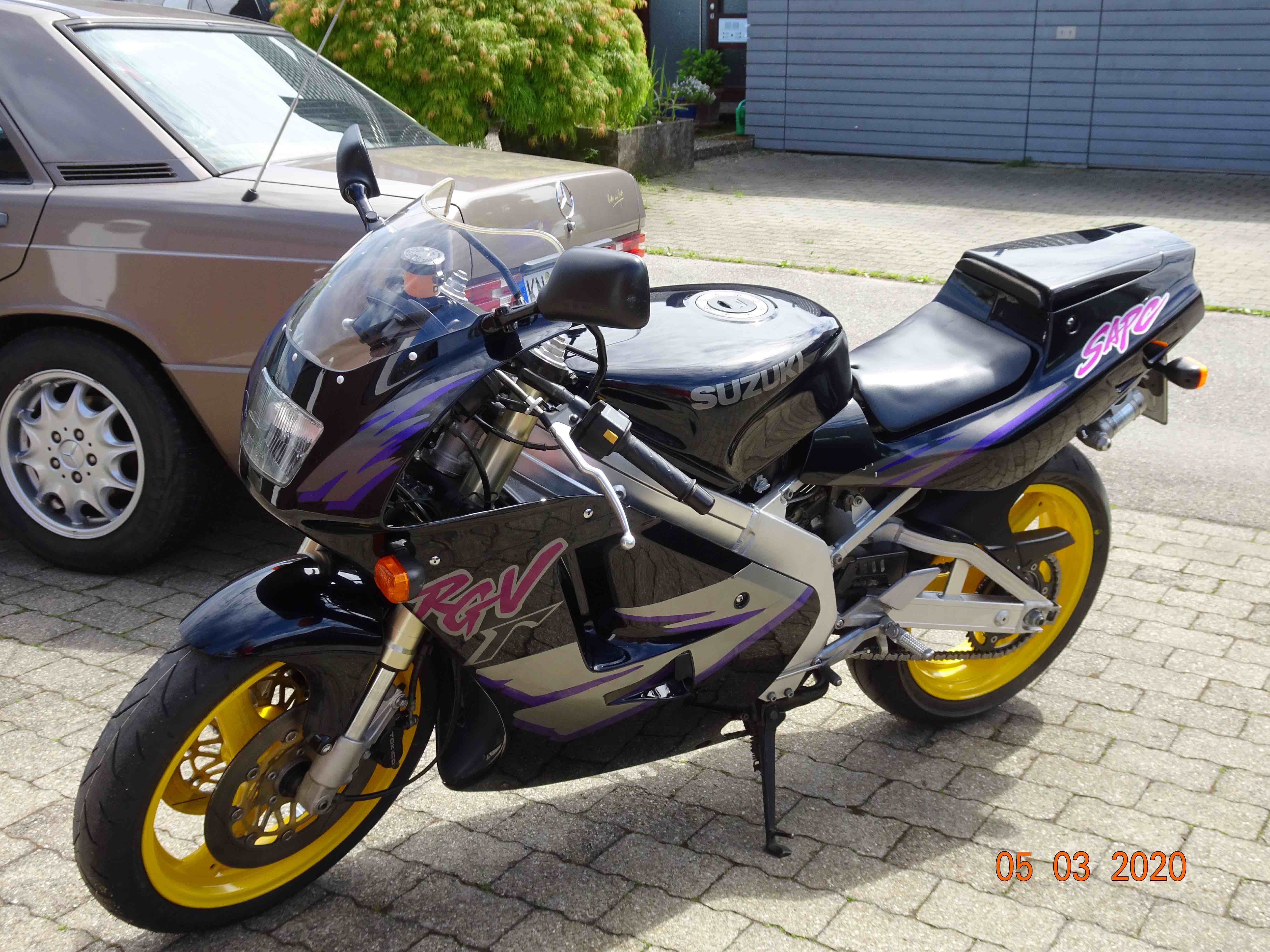

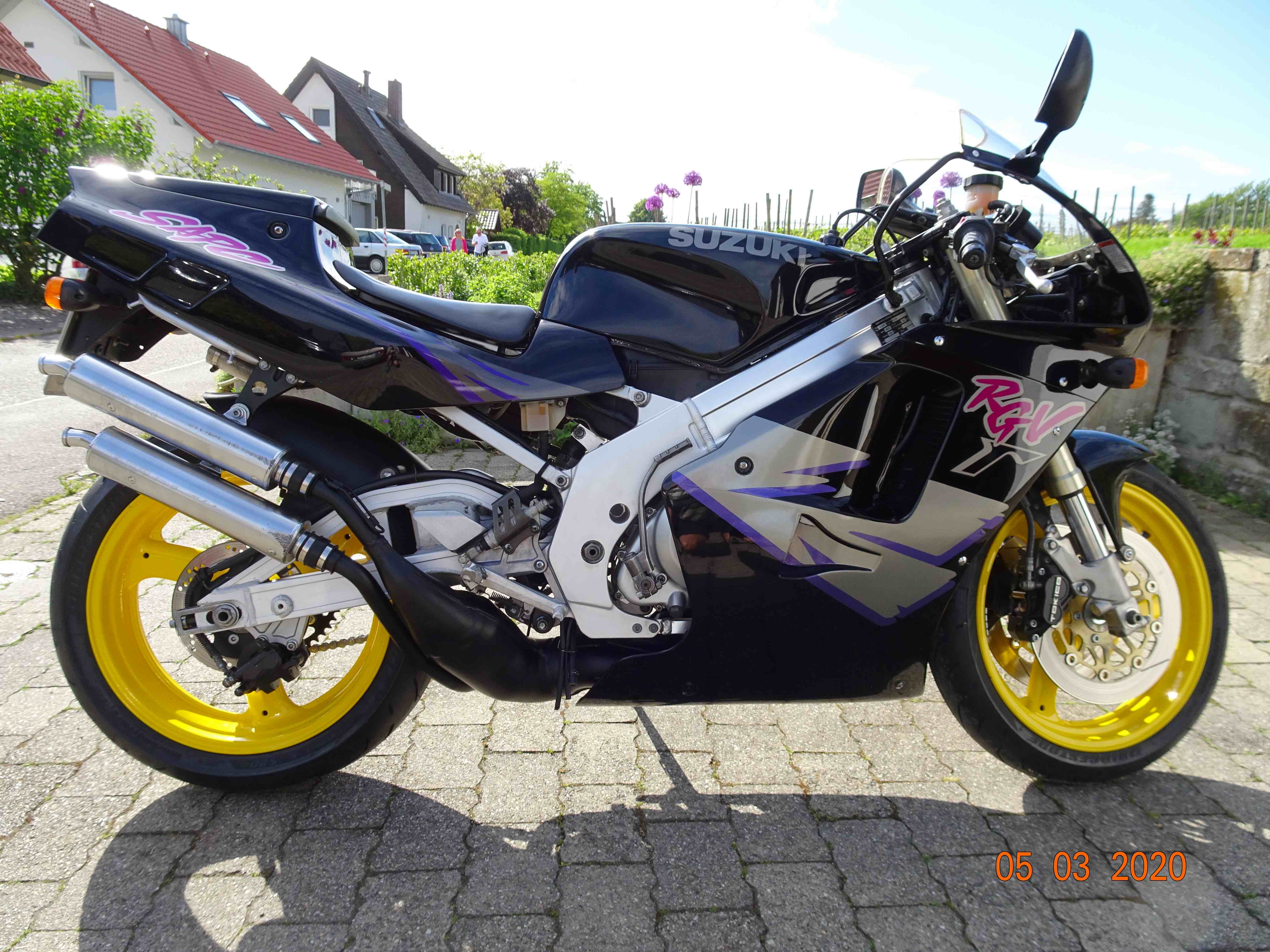

    Zuhause angekommen machte ich mich erst einmal daran, die Verkleidung aufzubereiten. Das hieß erstmal viele Aufkleber zu entfernen und auch Zink Spray, dieses hatte der Vorbesitzer nach einem Rutscher rechts auf die Endtöpfe gesprüht, ohne andere Sachen, wie Schwinge usw. abzudecken :kopfklatsch:
    Glücklicherweise ging das Spray mit Aceton und Nitro weg, auf den Verkleidungsteilen habe ich es mit Spiritus weggemacht und die Teile danach aufpoliert.
    Ziel war es, möglichst schnell TÜV zu machen und die RGV auf die Straße zu bringen, ohne viel zu "murksen".

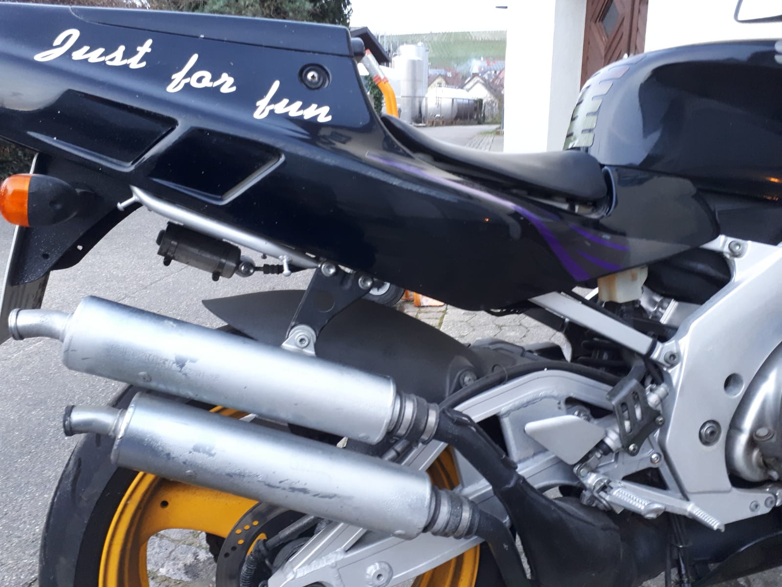

    Neu kamen dann noch Reifen, Radlager, Bremsbeläge, Bremsscheiben, Auspuff ohne Kat, Vergaser-Überholung mit neuen Düsen, Schieberkontrolle, Kühlwasser, Kettensatz, diverse Aufkleber von TheImageWorks (diese SAPC hinten und einer der RGV an der Seitenverkleidung).
    Beim Motor dachte ich mir, dass ich erst was mache, falls ein Schaden auftreten sollte bzw. vllt auch im Winter, wenn es das Budget zulässt. KW habe ich noch eine auf der Seite liegen.
    Die RGV bekam auch gleich TÜV und ist jetzt angemeldet.

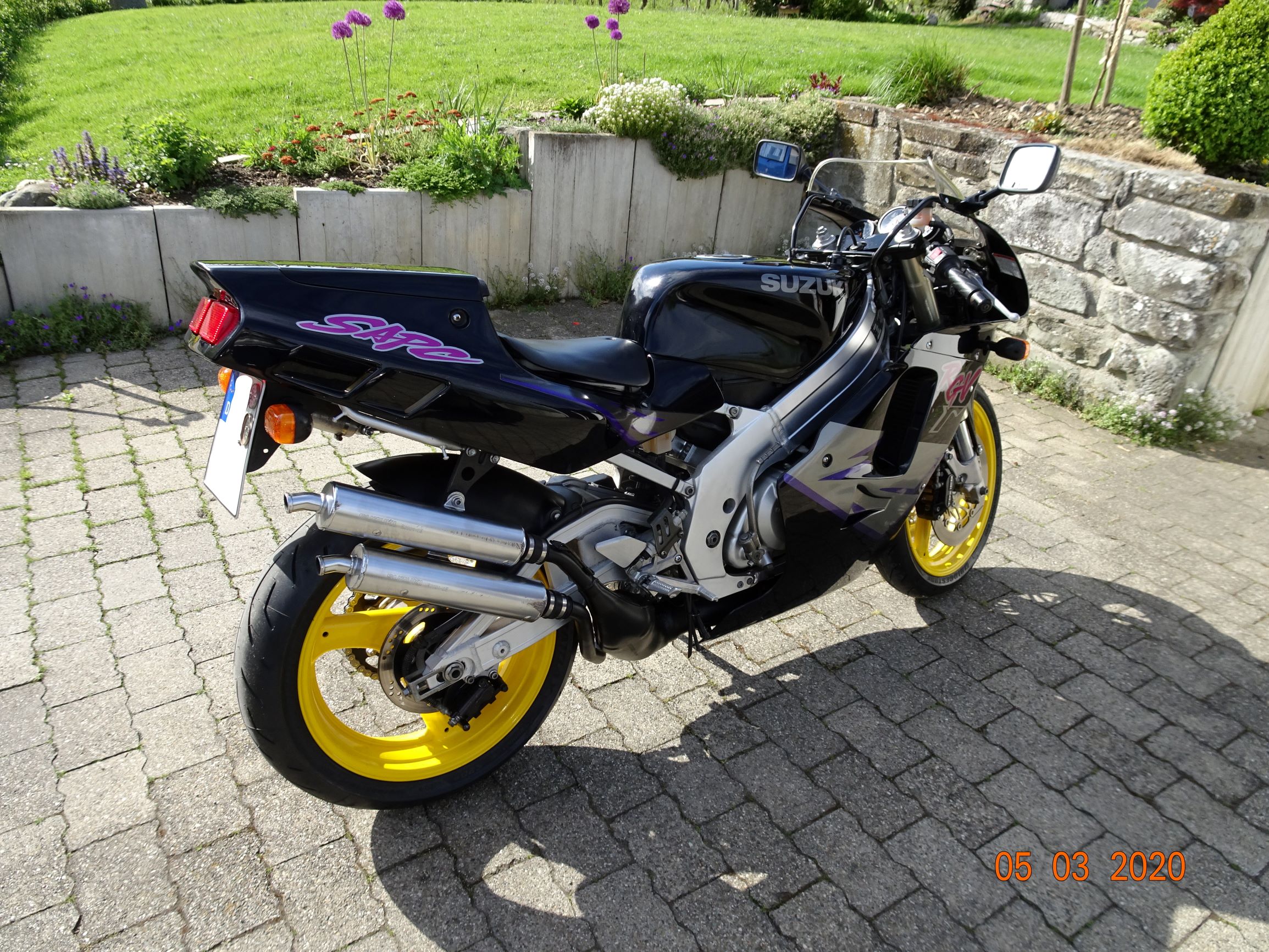

    Mir gefällt sie sehr gut, auch mit den gelben Felgen, das passt für mich ziemlich gut dazu.
    Natürlich sind ein paar Macken bei 50.000km vorhanden, aber das Motorrad hat mehr Stil wie der ganze neue 600er Einheitsbrei heutzutage, wie ich finde.

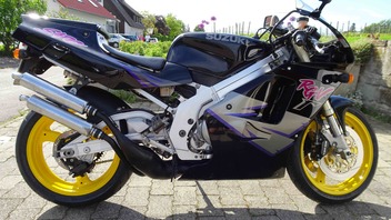

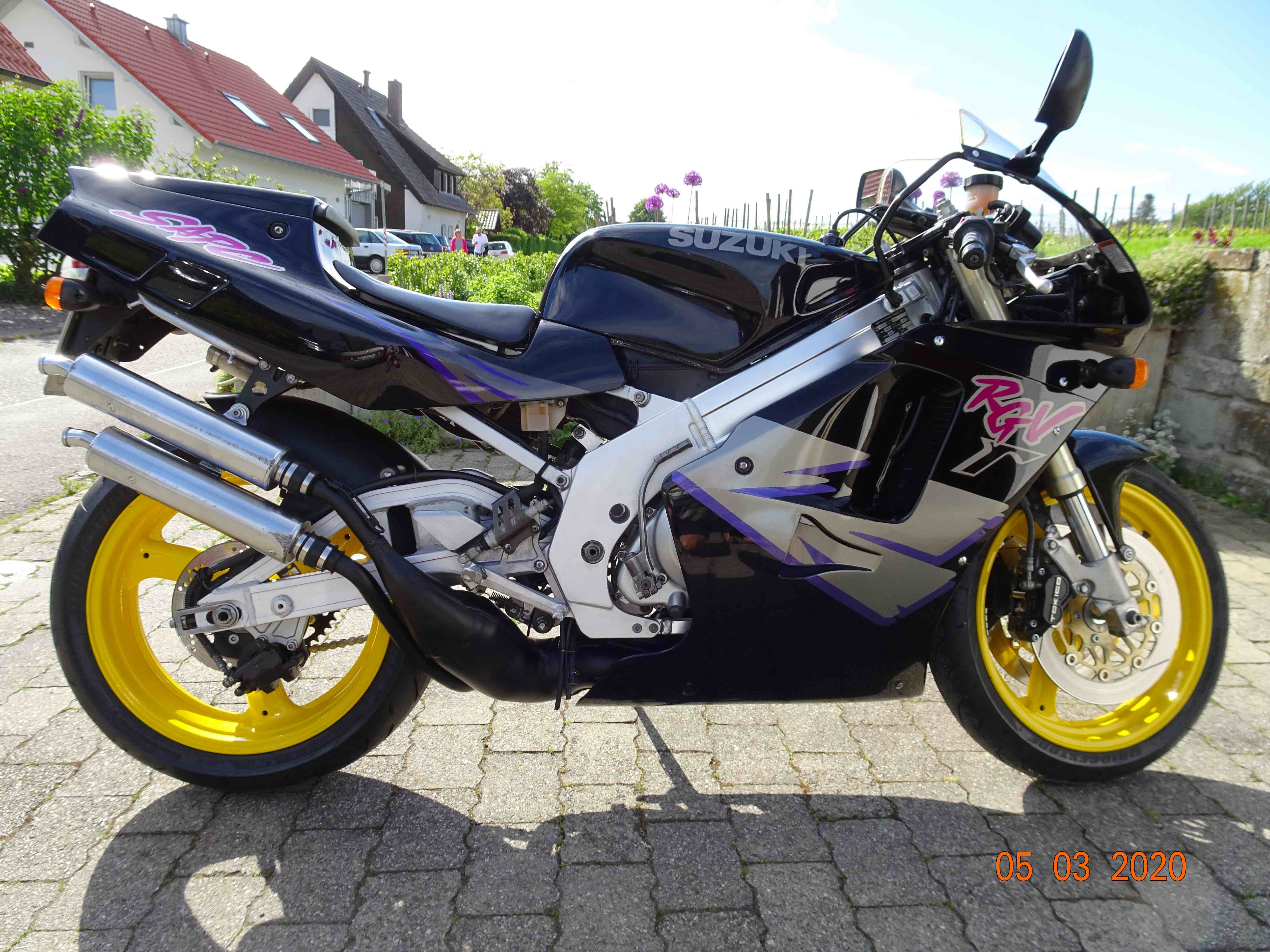

    Anbei noch paar Bilder, auch vorher nachher.
    Über Kritik und Anregungen freue ich mich.

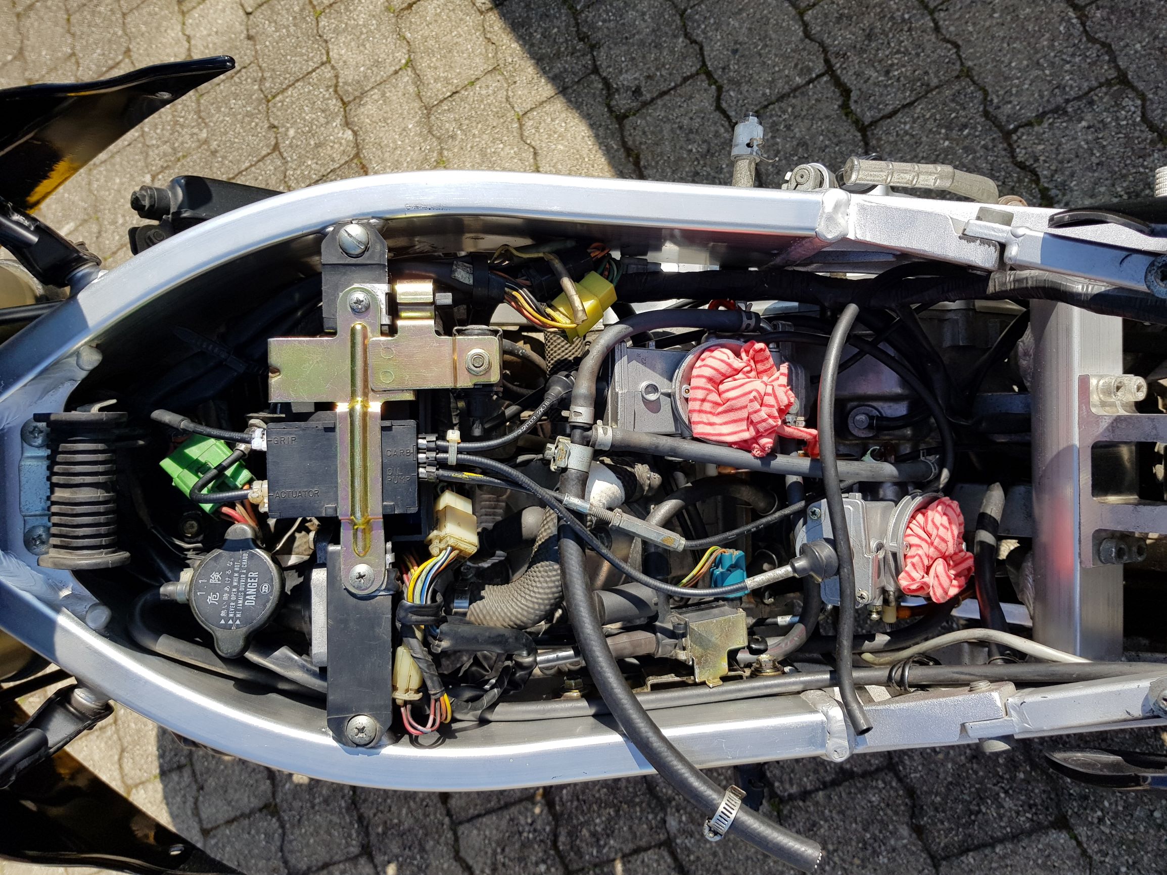

    Allerdings läuft die RGV relativ vernünftig, auch im Vergleich zur RS. Unterschied sind die Vergaser hier, hab die 22D7 in der RGV mit kurzer Nadeldüse O-7 und generell anderem Innenaufbau. HDs sind 270/280, PWJ 45/35.
    Sie verschluckt sich noch wenn man hoch dreht bei 8000-9000 rum, evtl. gehe ich mit den HDs mal eine Stufe runter und schau, ob es immernoch ruckelt.
    Luftfiltermatte ist neu, original Suzuki, vllt hab ich da bisschen viel Öl drauf gemacht und sie läuft deswegen obenrum zu fett. Vergasersiebe sind sauber, ein großer Benzinfilter liegt schon hier, dann können die kleinen Siebe weg..
    Gabelsimmeringe kommen jetzt dann neu, ein Simmering ist grad am undicht werden.
    Die Suzuki hat diesen Effektlack, das schwarz glitzert in der Sonne, habe bemerkt, dass die rechte Seitenverkleidung mal neu lackiert wurde, da dort nichts glitzert. Ich denke mal der Vorbesitzer hat dies nach dem Sturz neu lackiert. Ich bin der dritte Besitzer und die ersten beiden kamen aus dem selben Ort.

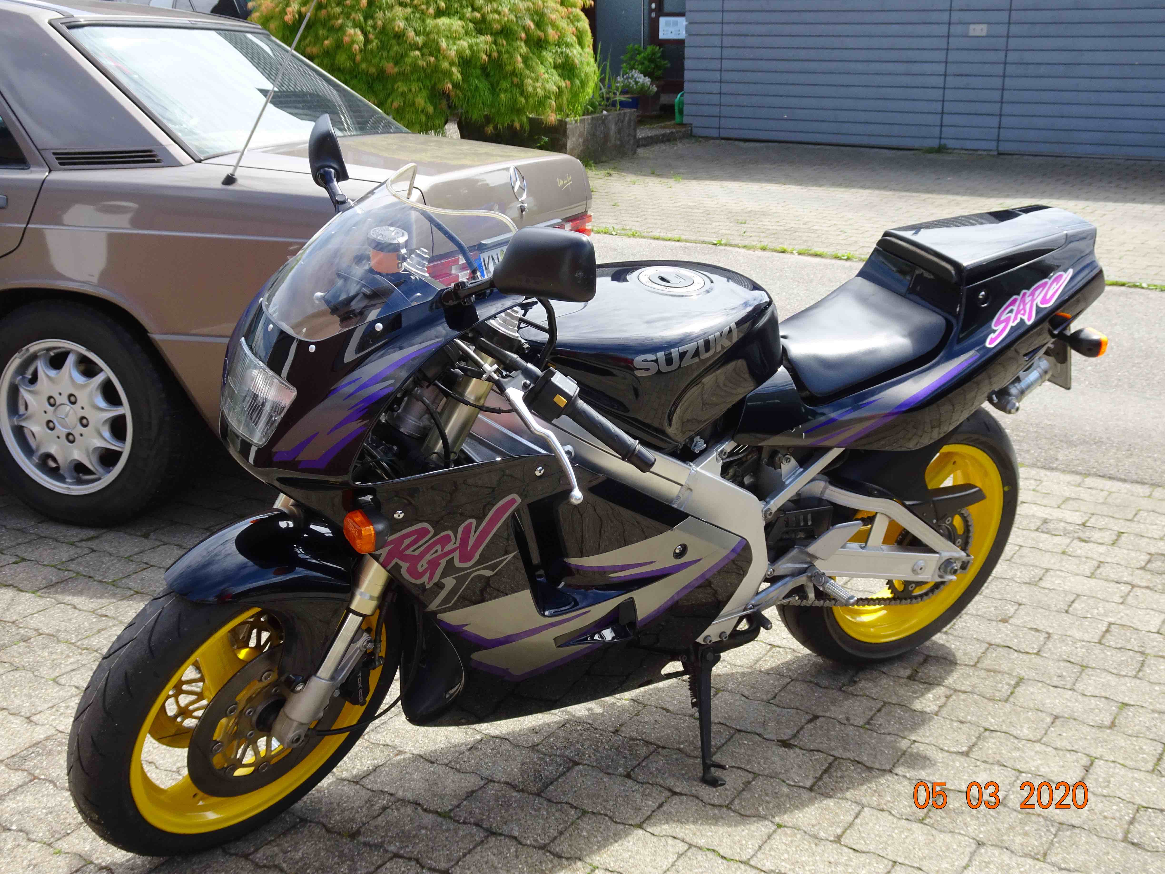

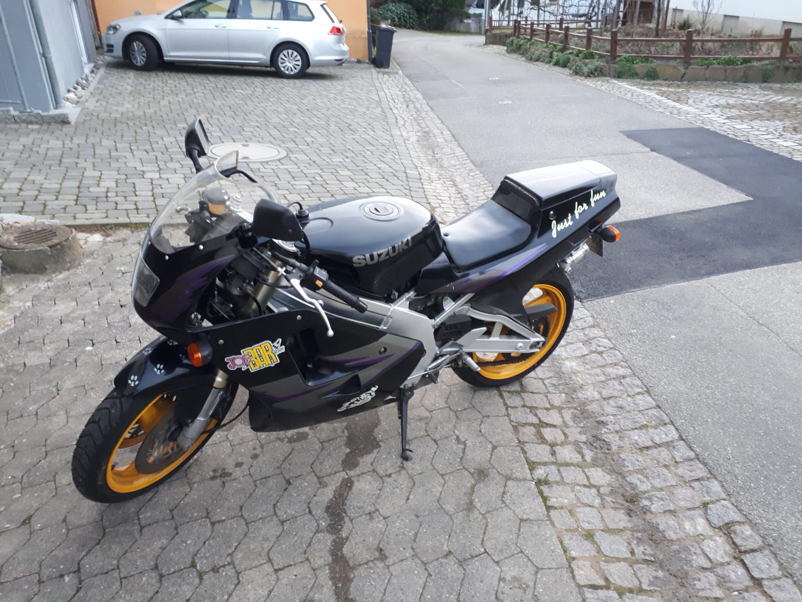

    Nochmal paar Bilder

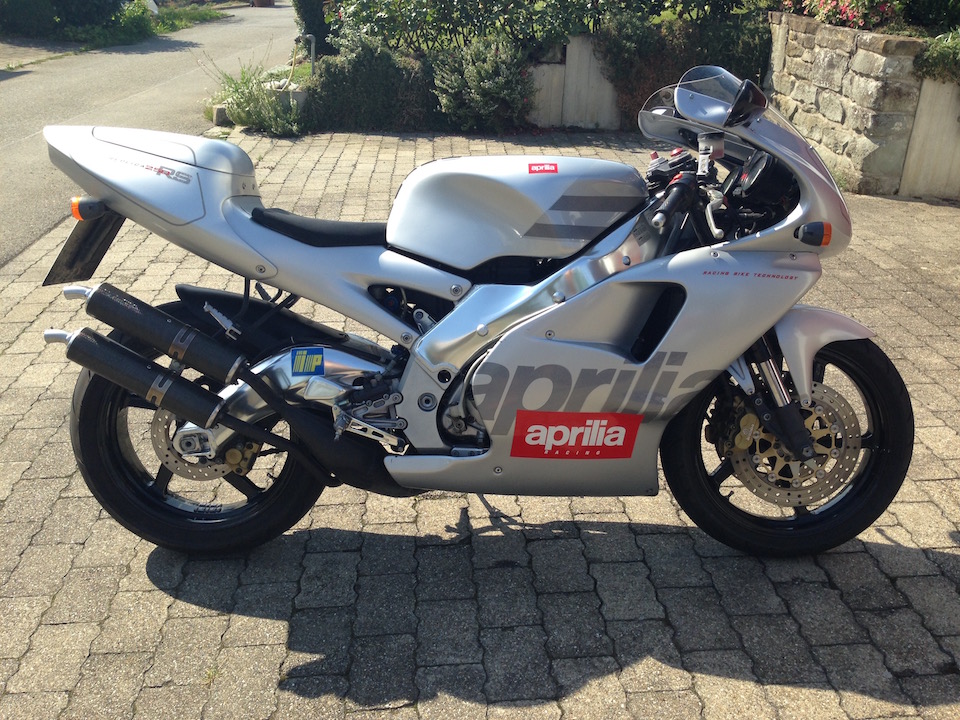

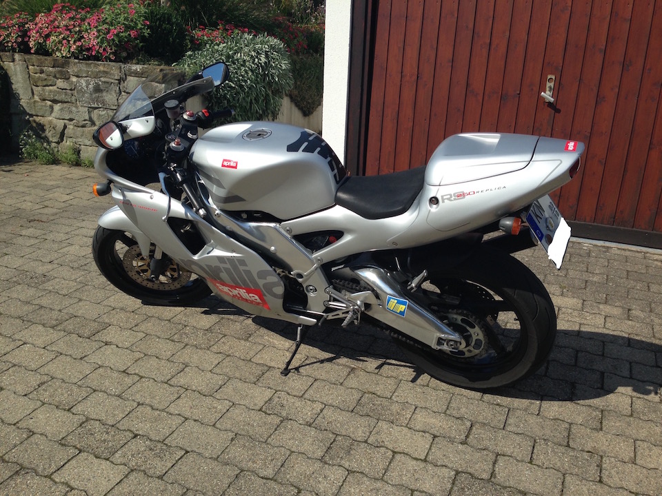

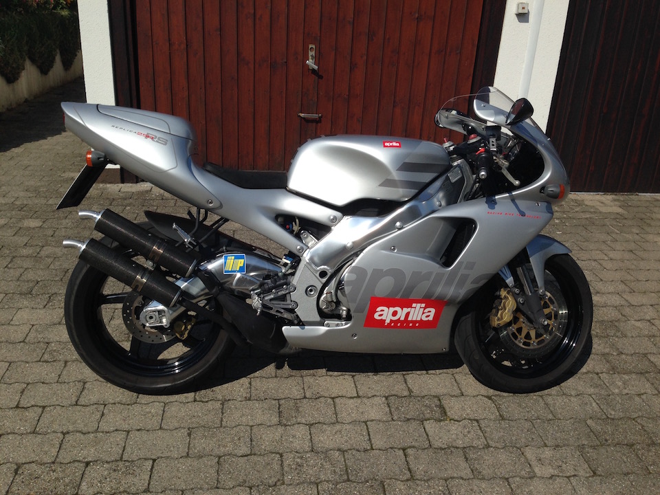

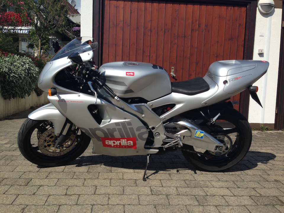

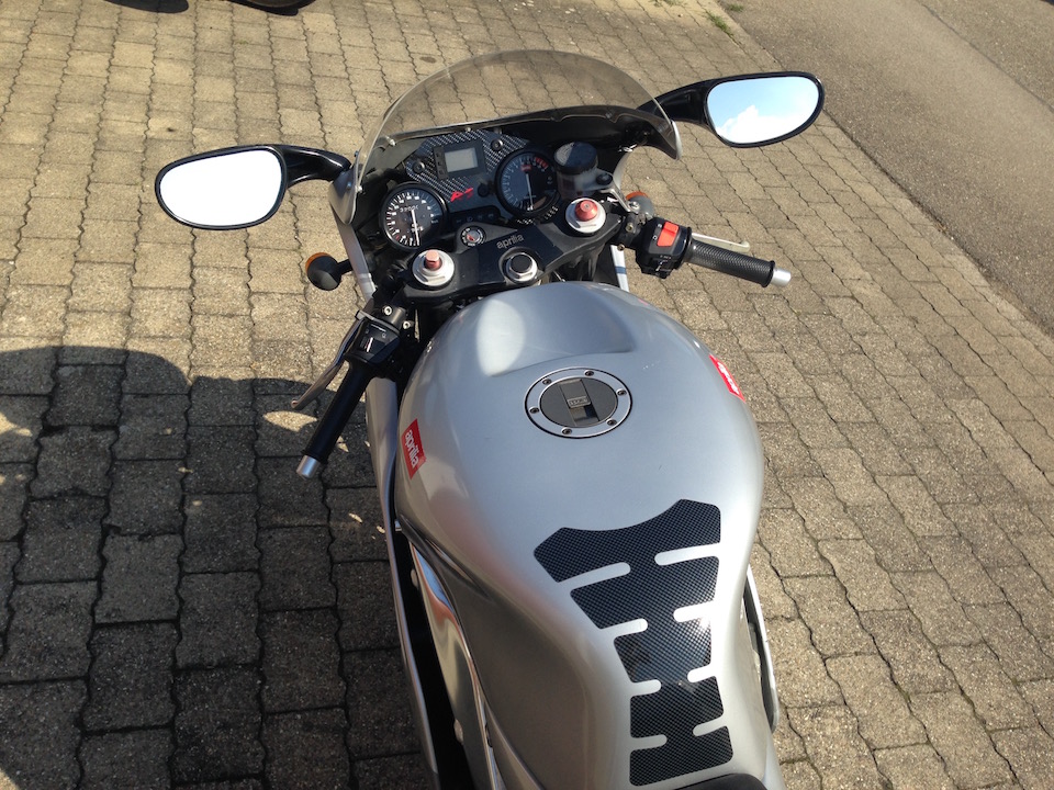

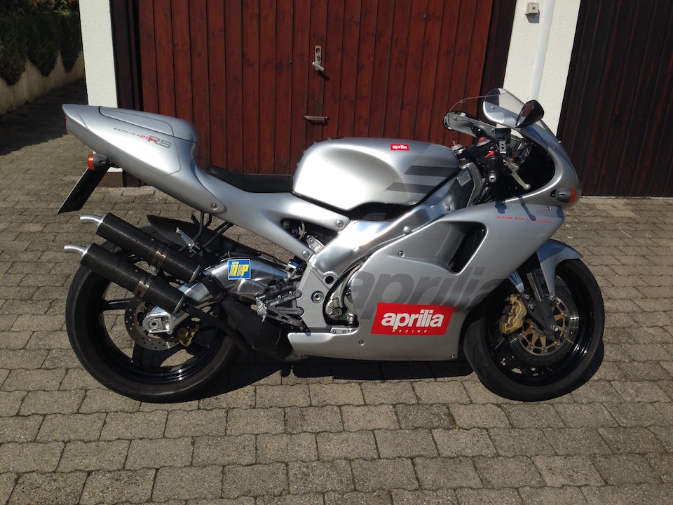

    Anbei noch Bilder der RS250, die seit einigen Jahren im meinem Besitz ist, fast 40.000km auf der Uhr hat aber technisch und auch optisch noch ziemlich gut dasteht.
