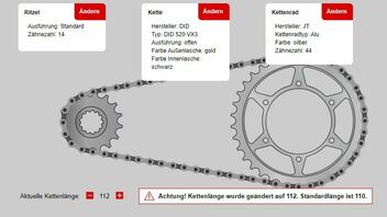

    Was würdet ihr empfehlen für 14:44??
    112 od. 114 glieder??
    Welche Kette. DID ZVM-X?
    Danke u. Lg

  • Weil Letti und Shollowman oben mal 44 Ritzel empfohlen haben und da ich demnächst bei Tyga Germany bestellen werde - hätte ich dieses gleich mitbestellt und das gibts nur bis 44.
    hmmm... mal schauen.

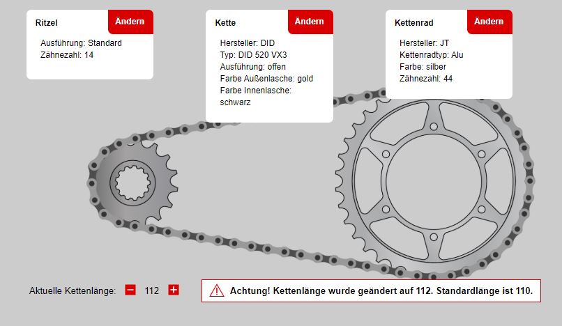

    @ Tante Onkel - wo hast du das her? Wo kann man das eingeben?
    Also wie schon geschrieben wirds eher für die Straße sein -> Kringelmäßig (derzeit) nur Pannonia und Brno (und das eher selten)
    lg
