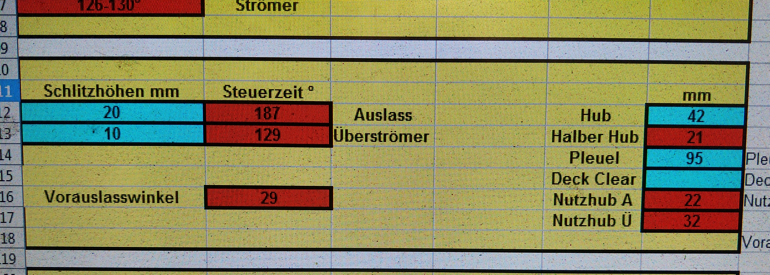

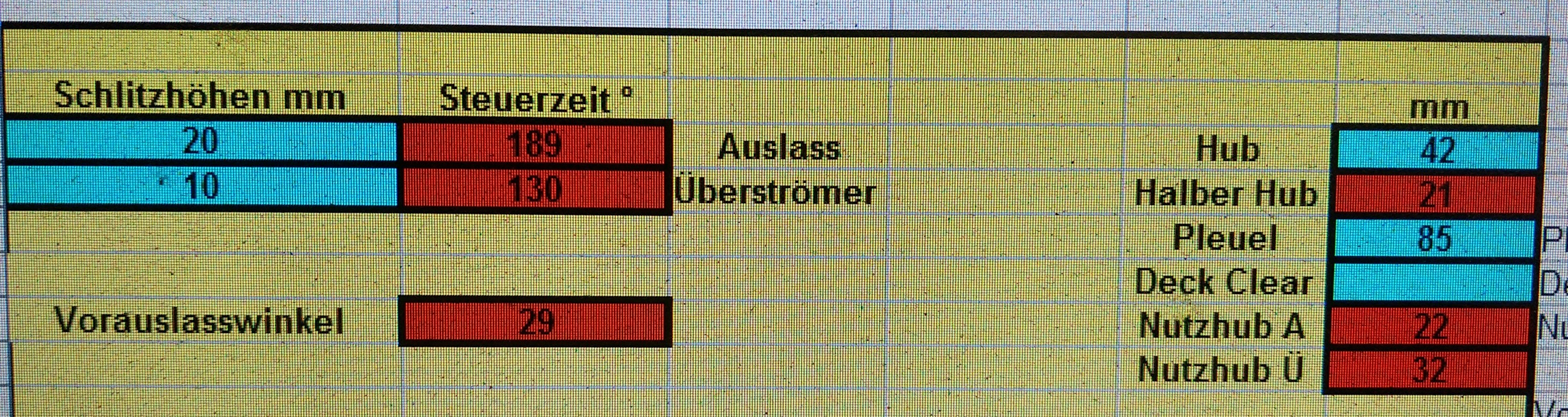

    Ich rechne das mal zusammen.
    5mm längeres Pleuel und Spacer gleich dazu = 0,4° Auslass
    10mm l. Pleuel und Spacer dazu = 0,6°
    Das ist aber jetzt nicht die Welt.....oder? Ich erhalte da bestimmt einen größeren Effekt mit einer anderen Fußdichtung. Wenn das stimmt, ändert es natürlich die Zeiten. Aber in welchen Maße? Meinst du für 0,6° Auslass milder presst sich einer die Welle um?
    0,6 oder 0,4° sind ein realer Bereich von Materialstreuung.....und bei der RD noch ein kleiner Wert. Legt man es auf die Spitze und der Macdizzy hat recht, dann bleibt es immer noch ein Wert, den man getrost schenken kann.

    Rechnest du auch mit ATDC? Wir nehmen hier ja immer den Wert um UT (Im Beispiel wären das für die Überströmer 2° unterscheid mit 10mm)
    Und du veränderst ja auch im OT den Kraft/Wegverlauf vom Kolben.
  • Ich nehme nur den oT und den uT.
    Und wenn es bei 10mm =2° ist, dann ist es mehr....OK.
