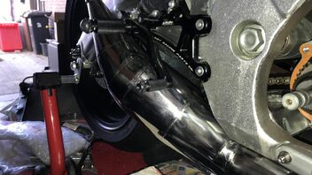

    Habt Ihr Eure JL an der unteren Laschen verschraubt, oder nur oben bei den Schalldämpfern? Bei meiner passen die Laschen nicht besonders gut, und ich müsste unter Verspannung montieren:
    Bei der Schwarzblechanlage völlig zwanglos p&p. Die Edelstahlanlage brauchte an dieser Stelle etwas Nachhilfe. Der Rest bei beiden tadellos.

    Die die Dellen an der richtigen STelle? Schaut ja recht wild aus...
  • Das spiegelt sich nur, die eine Delle sitzt an der Umlenkung, alles bestens! die Birne von Anlage #2 hatte übrigens überhaupt keine Delle, passt ohne Nacharbeit also nicht.
  • Das mit den Dellen hat für ziemlich Verwirrung gesorgt....
    Wir dachten zuerst, das wäre ein Transportschaden :kopfklatsch:
