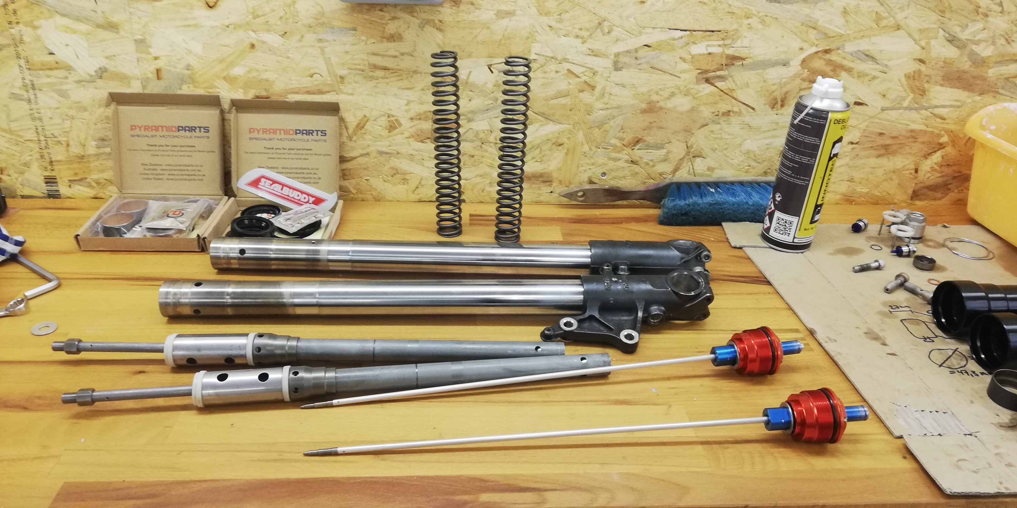

Miss mal die gewinde Steigung, ich hab von ner anderen Showa Gabel noch die einsteller, evtl passt das, sind halt rot eloxiert

Miss mal die gewinde Steigung, ich hab von ner anderen Showa Gabel noch die einsteller, evtl passt das, sind halt rot eloxiertDere!
Vielen Dank - ist aber schon Zusammengebaut... und funkt daweil..... (Vielleicht muss ich drauf zurückkommen

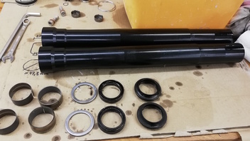

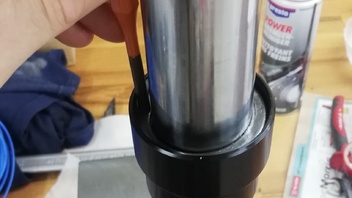

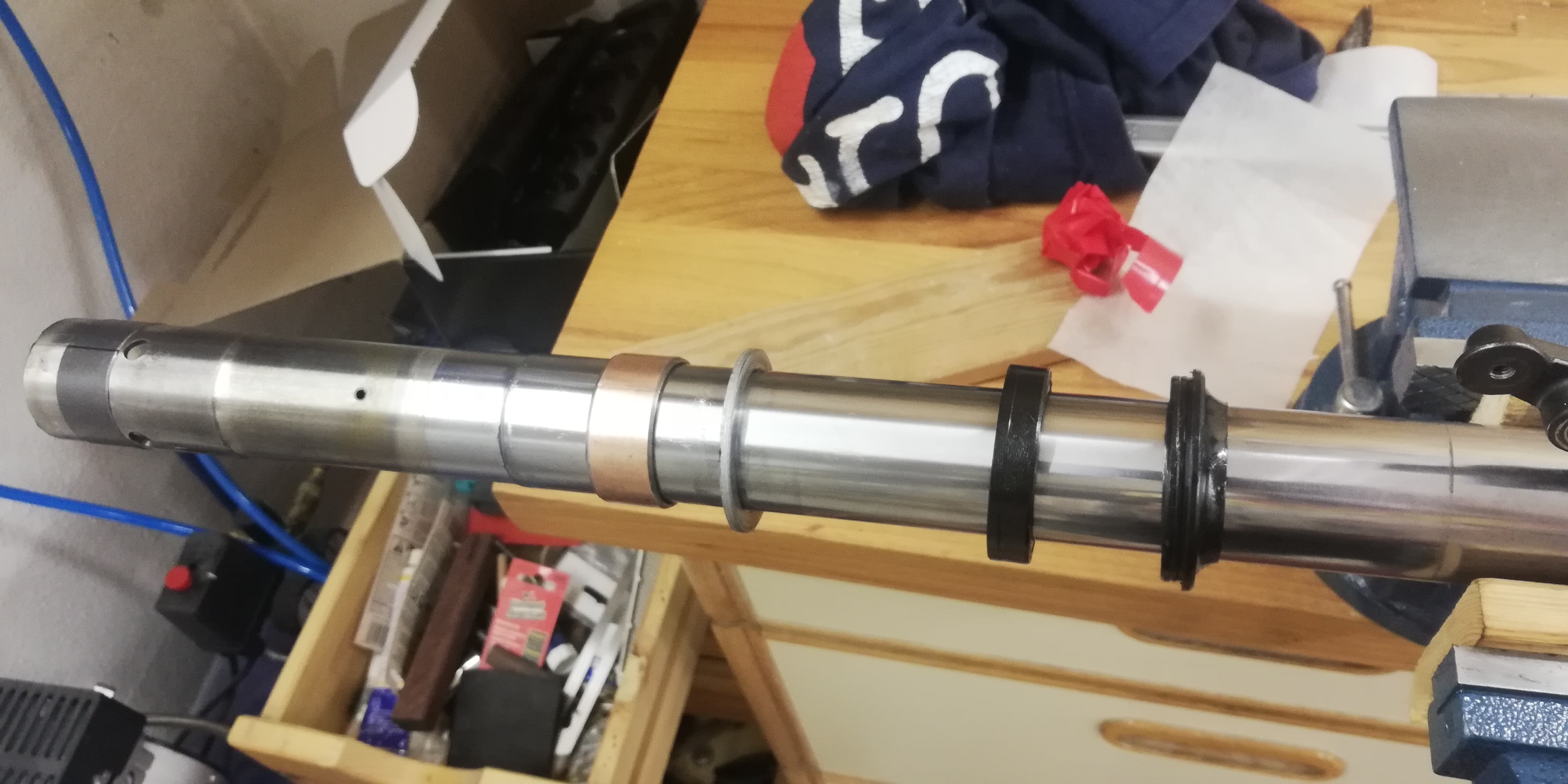

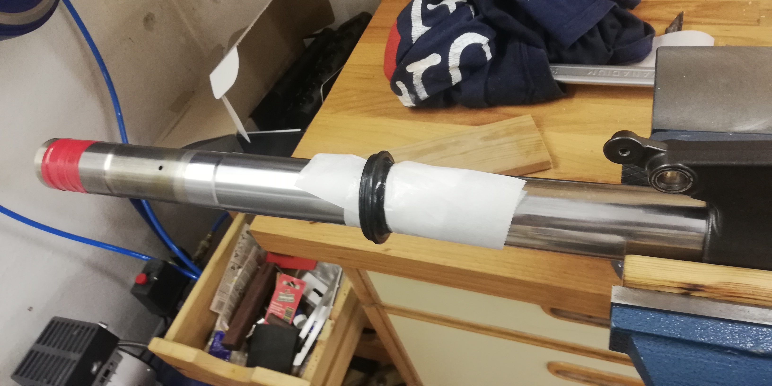

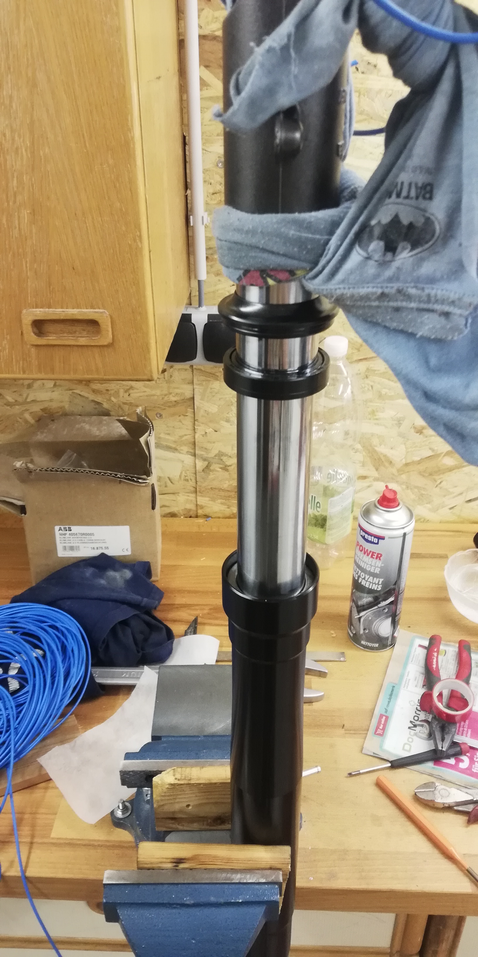

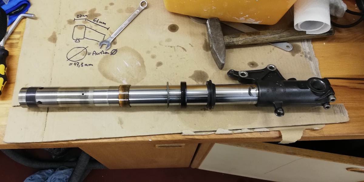

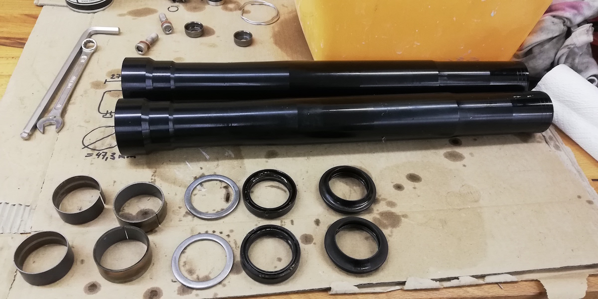

Gabel zerlegen auf Pfusch - wollte mir das Spezialwerkzeug basteln ersparen....

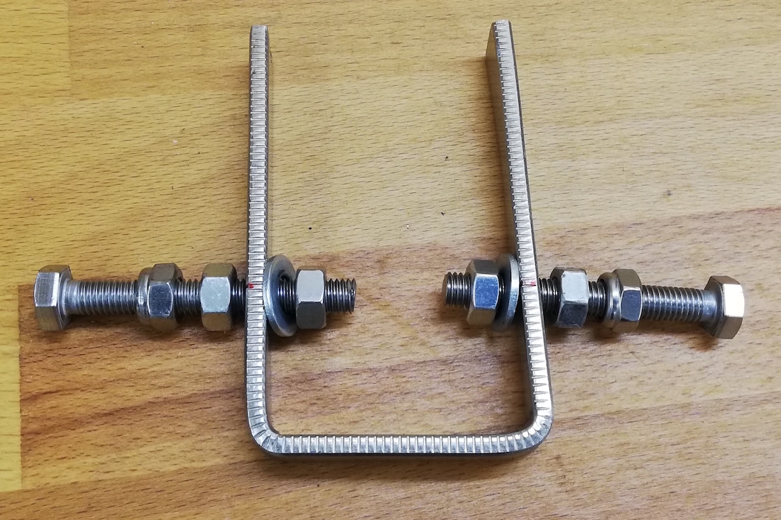

Tja das war nix mit faul sein. Hatte einen Denkfehler für den Zusammenbau - da geht nix mit Pfusch - hab mir doch Halter für die Hülse basteln müssen. Dann Öl aufgefüllt lt. Reparaturbuch....
