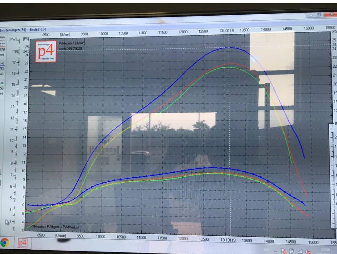

    Als gutes Beispiel was heute möglich ist, zeig ich euch Mal eine Kurve eines 63ccm Simson Motors, dieser hat 22,3 PS am Hr. Band 9000-14000
  • Die Kurve is ja der Hammer O.O und wir haben in den 90ern von 10ps geträumt :kopfklatsch:
    Is das der M541 oder der alte zwangsgekühle Motor?
  • Das ist der M541 :winking_face: Basis ist auch immernoch ein luftgekühlter Simsonzylinder. Gebaut für Sprintrennen, der hält definitiv kein Straßenbetrieb stand.
    Original von Zxmadx
    Band 9000-14000
    Du deutest die Kurve aber recht optimistisch. Also ich sehe bei 9000 noch nicht wirklich Leistung - mehr so 10-13 :face_with_tongue:
  • Die Korrekturwerte fehlen leider, die Kurve schaut aber schon gut aus! Auch wenn die Art der Skalierung gerne mal täuscht und man nicht weiß wie lange der Kram so hält. Allerdings wurde die Motoren zu hunderten über Jahrzehnte frisiert und Erfahrungen gesammelt. Ob man da so einfach einen Transfer auf den doppelten Einzelhubraum, 2 Zylinder,... machen kann wird sich dann zeigen :daumenhoch
