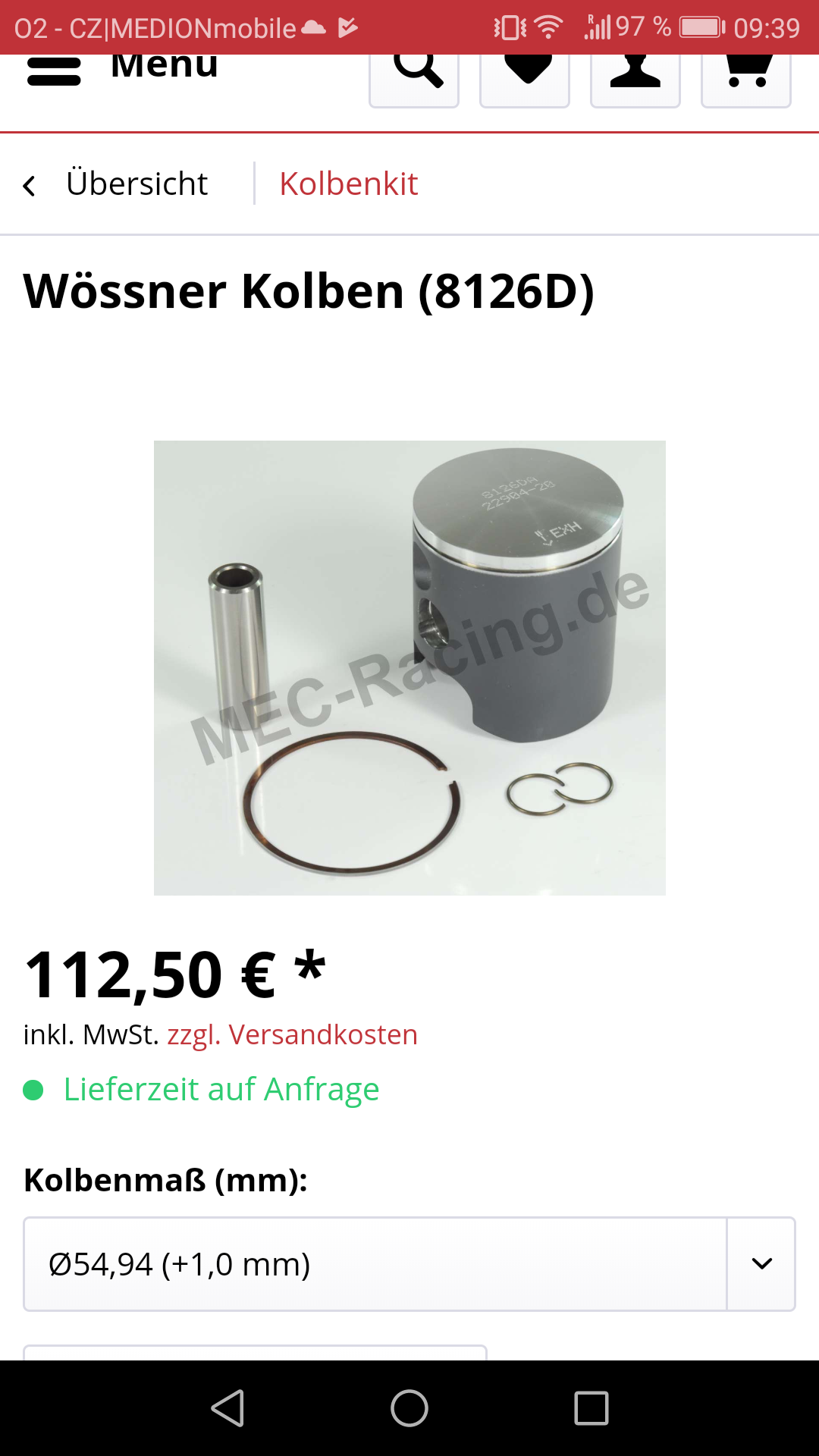

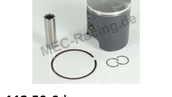

  • Quote
    Original von Zxmadx
    Das werden die Kolben, 14er Kobo, 1-Ring Kolben ohne Fenster (54,0-56,0mm) von einer Honda CR 125 bj 87
    Kannste für 90 Euro das Stück haben.

    Edit: Oben sind 55mm Kolben verlinkt - das ist nur ein Bsp, oder? Über 54.25 kommst doch über 250ccm?
