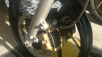

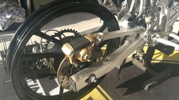

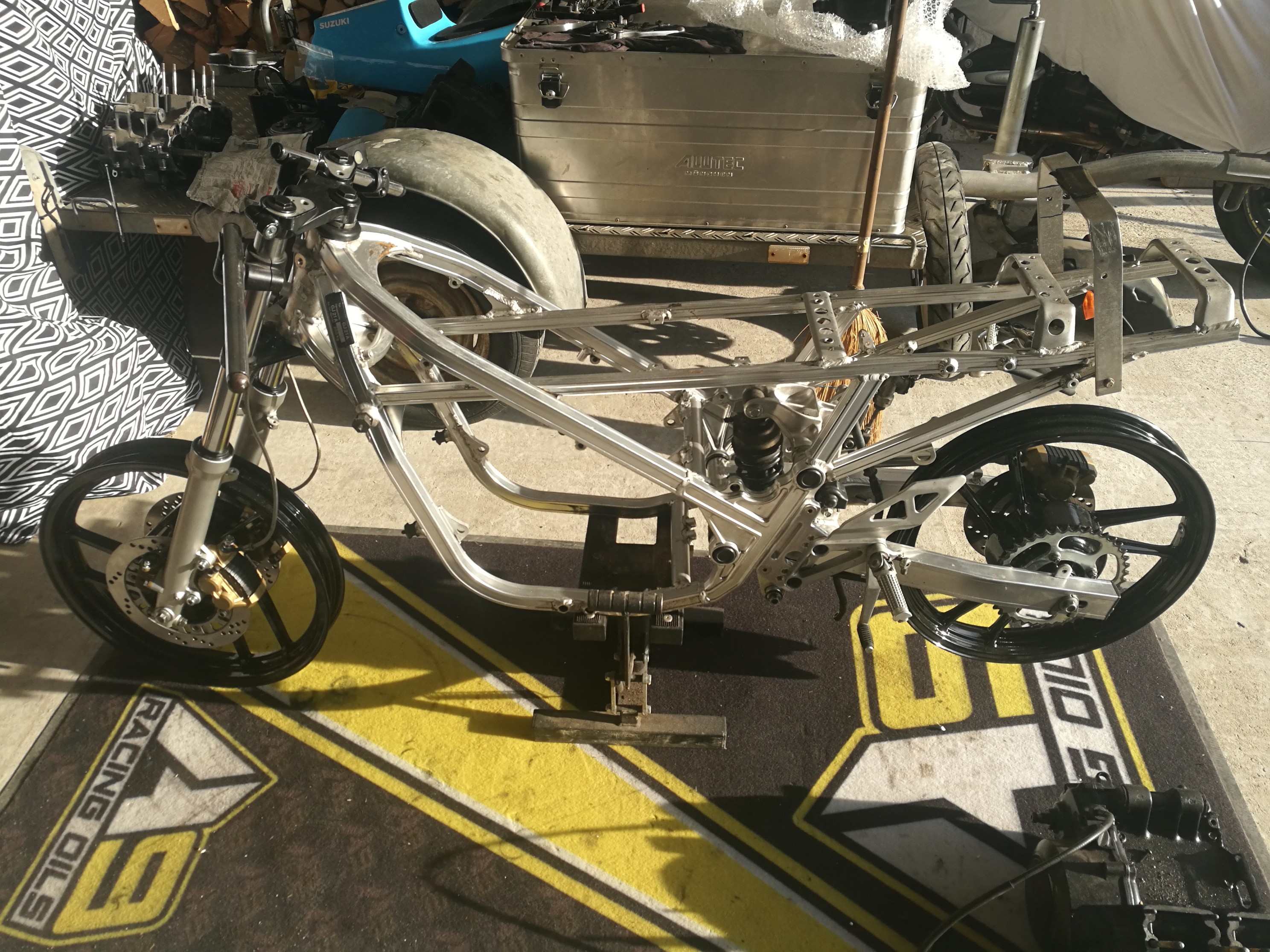

Das Chassis rollt. Es sind noch kleine Anpassungen am Vorderrad nötig, es sitzt 2mm aus der Mitte, da muss ich die Buchsen nochmal anpassen.
Schweißen konnten die damals auch schon nicht, wenn ich mir die Nähte ansehe.

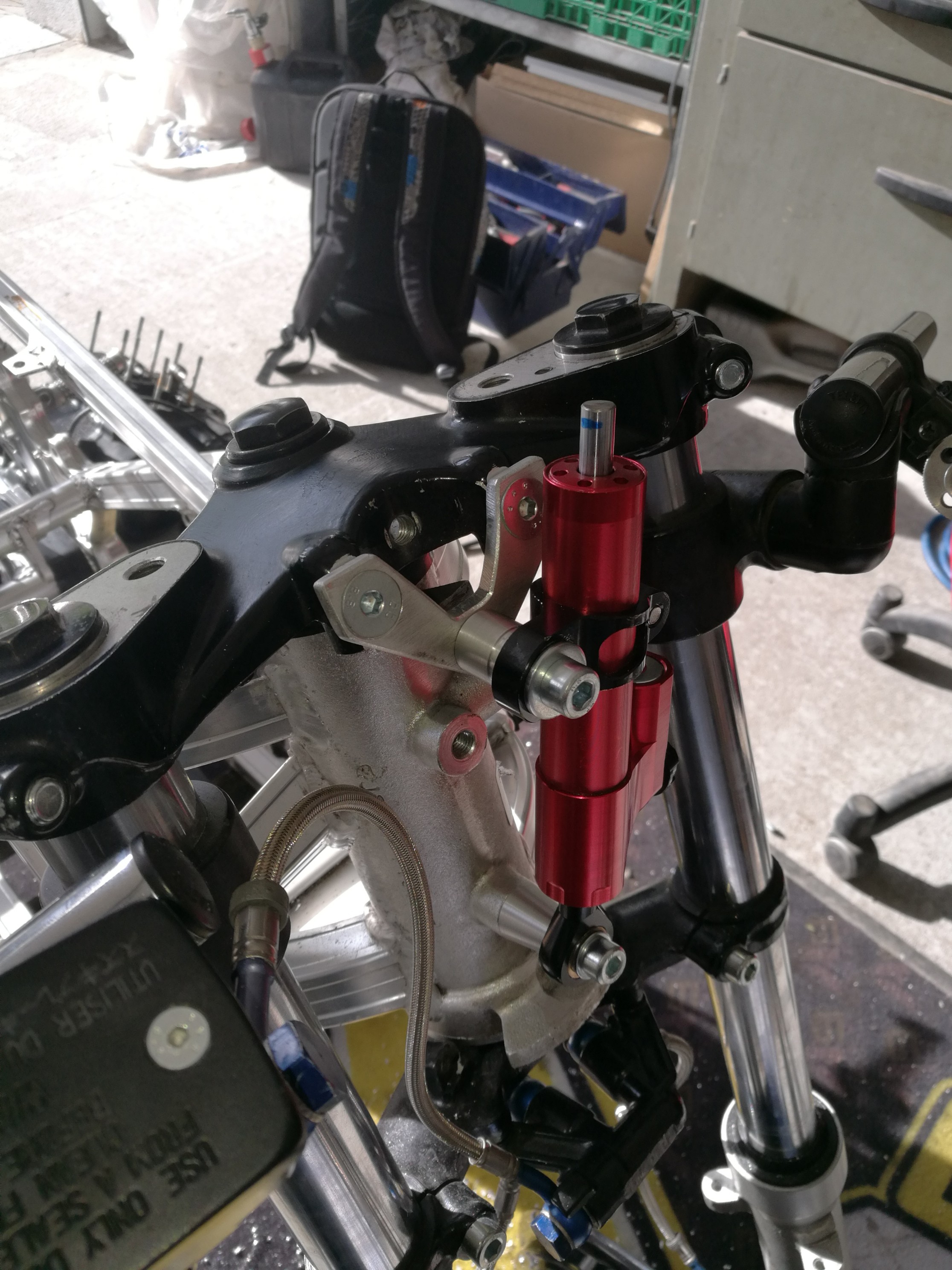

Der Lenkungsdämpfer hat seinen Platz gefunden :)

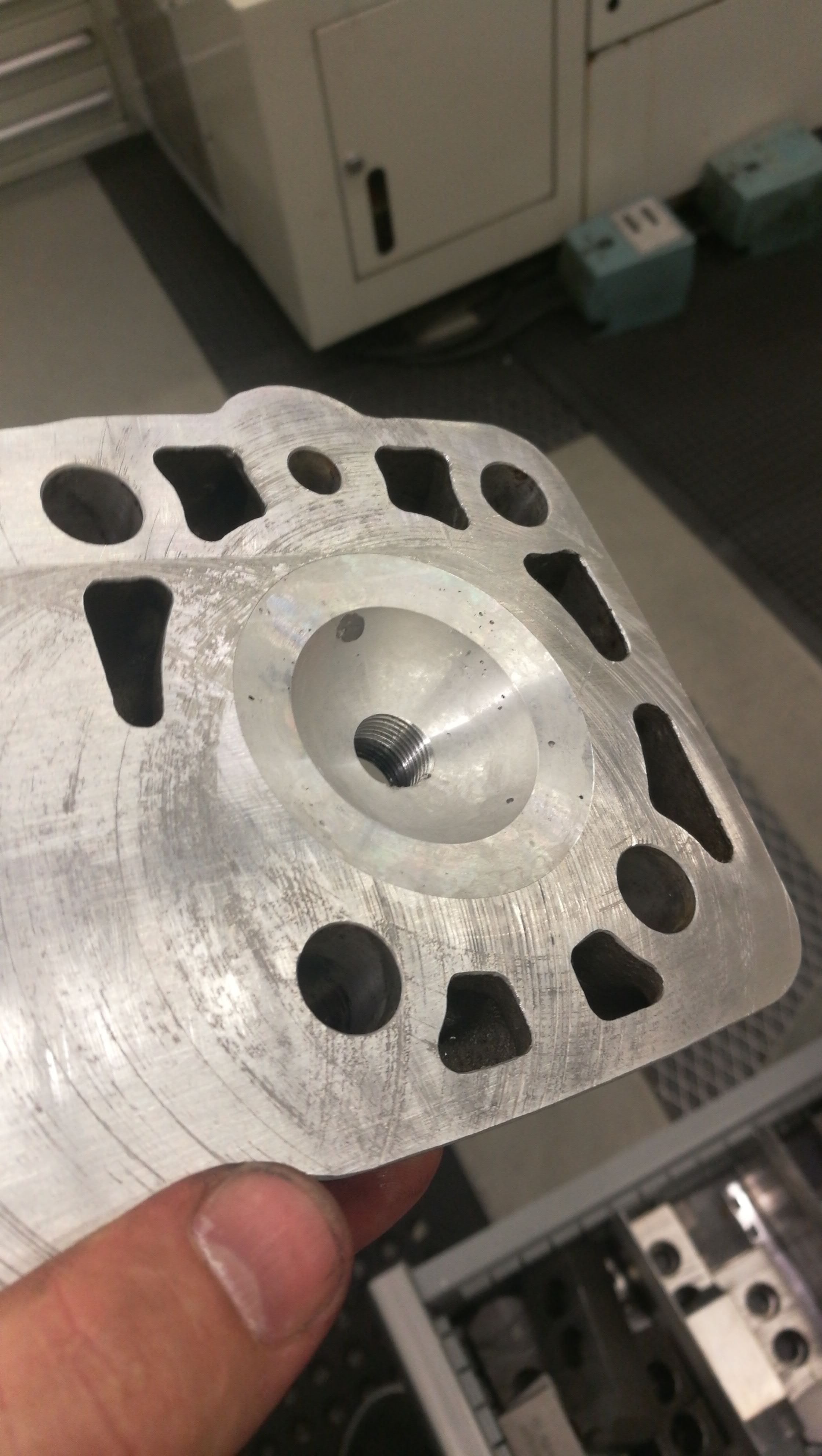

Hab mich heute an meinem Versuchskopf probiert, wird gut mit der CNC Drehmaschine :) Das sind geometrische 14:1 Verdichtung :biggrin:
Ein Hoch auf die Spätschicht
Sind das farbspritzer oder lunker? Sieht ja schlimm aus :shock:
Die paar Poren machen nichts aus, die alte Kontur lunkerfrei zu zuschweißen ist auch nicht so einfach.
Der Kopf sammt Kupferdichtung ist fertig, alles Eigenleistung :) und ja auch hier sind lunker drin, wird trotzdem gut laufen.
der Lenkungsdämpfer ist interessant Habe so eine Anordnung aber nur bei Geländemaschinen gesehen und glaube nicht dass das auf der Straße gut funktioniert. Hast um die Mitte zwar keine Reibung, aber auch keine Wirkung. Und wenns dir wirklich große Ausschläge reinhaut könnte es zu spät sein.
Gut, wahrscheinlich eh egal weils das Teil bei der Leistung von 40PS ( ) eh nicht braucht
Zumindest nicht wenn die Geometrie nicht zu seltsam geworden ist und die Dämpfer (vor allem hinten) gut funktionieren.
