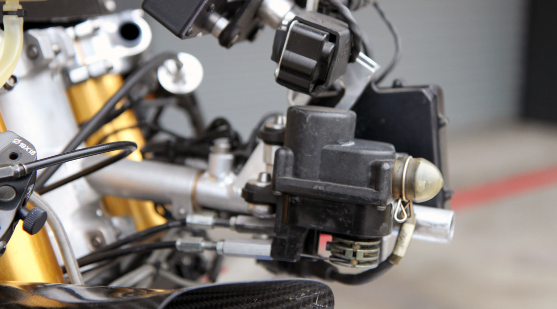

    hat hier jemand den Servo für die AS an eine andere, besser zugängliche, Stelle montiert?
    Wenn ja, wohin und wie montiert? Gibt's Bilder dazu?
    :dafür:
  • Alu-Halter gebaut und dann zusammen mit der rechten Zündspule verschraubt.
    Die Methode hat den Vorteil, dass Du die Serienbowdenzüge weiterfahren kannst. Du musst Dir nur das lange Paar für den liegenden Zylinder noch mal zulegen.
    Andere haben den Servo auch vor den Lenkkopf ans Geweih gehangen. Geht auch, aber dann brauchst du neue selbstgebaute Züge. Kein Hexenwerk aber Bastelei.
  • Danke Manu.
    Züge bau ich eh neu. Geweih scheidet bei mir, mangels Verkleidung, aus.
    Ich mein ich hätte schonmal einen am Unterzug montieren Motor gesehen.
  • das schau ich mir mal an. Allerdings kann ich jetzt keinen wirklichen Vorteil erkennen. Meinerseits könnte ich allerdings den Steg rausnehmen an dem der Servomotor aufgehängt ist.
  • Ja, darum gings mir egtl. hauptsächlich. Aber da ich ja den Verteiler eh brauch, werd ich das wohl einfach so lassen, wies ist.
