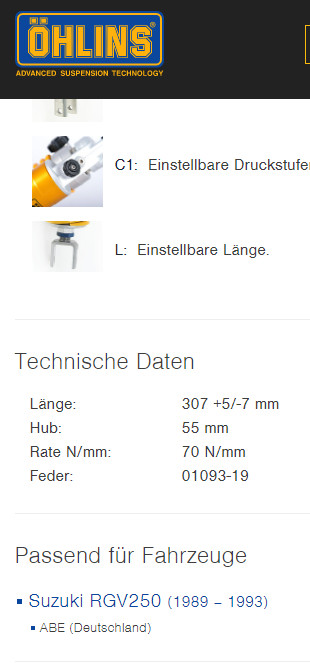

Öhlins Federbein Typ 46 für Suzuki RGV 250, 91-93
Ausführung: S46HR1C1L
- Länge: 305 mm + 5 mm / -7 mm
- Federweg am Federbein: 55 mm
Da gibt es alle möglichen Angaben
Aber die falschen! Kainzinger kann ja nicht mal die Öhlins Daten richtig abschreiben:
