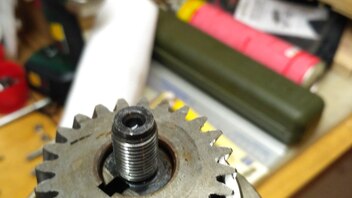

ich blicks grad nimmer - wie rum kommt das Primärzahnrad drauf und wozu ist die Kerbe auf der Seite mit dem Absatz?

So wie auf dem linken Bild. Willst du auch über die Strasse? Sag wo und wann .....ich helfe dir :D

Guten Morgen ,
kann ich bestätigen laut Handbuch klar das linke Bild , hier wird noch eine Scheibe , der Keil und ein Sicherungsblech verbaut

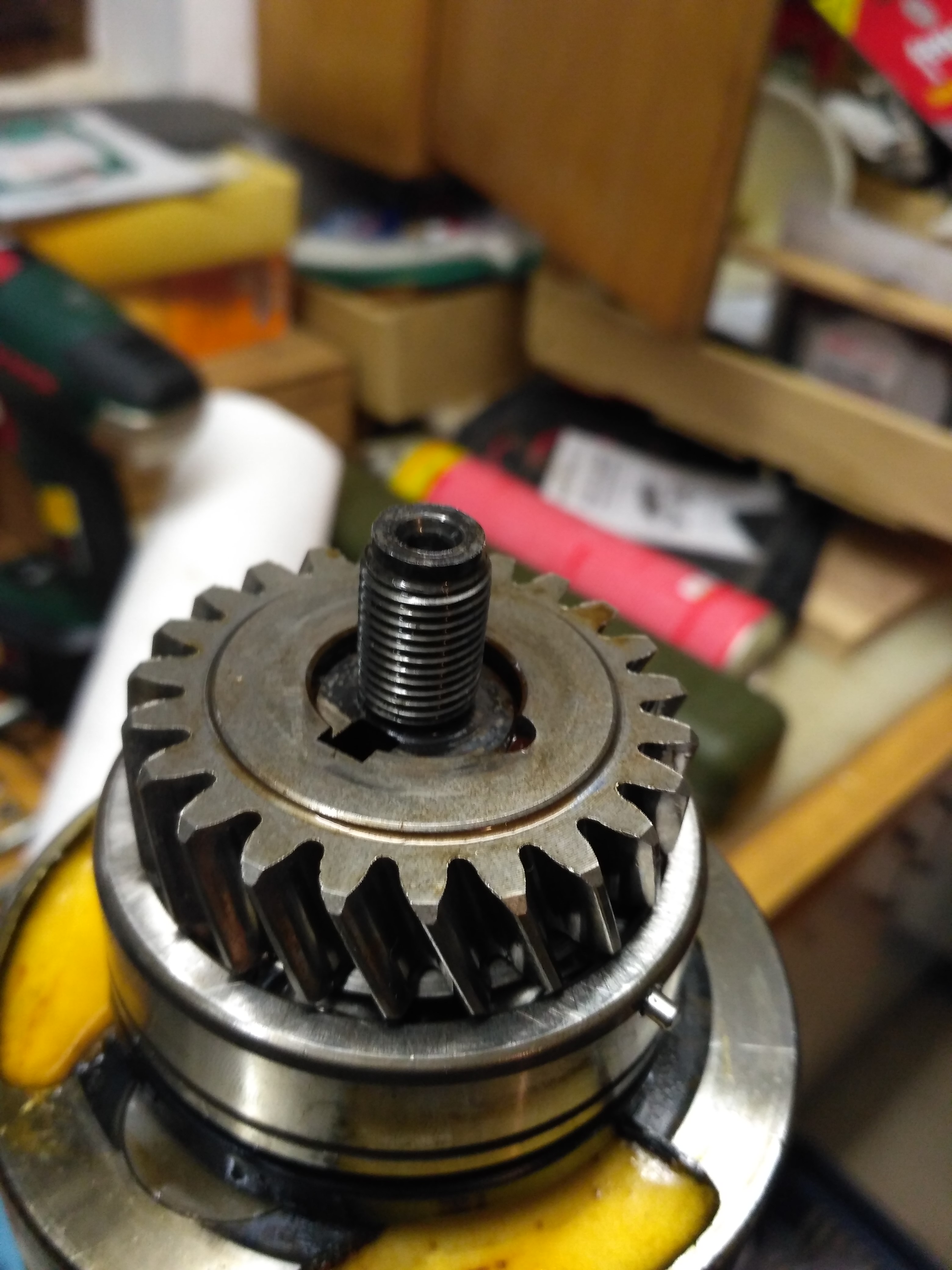

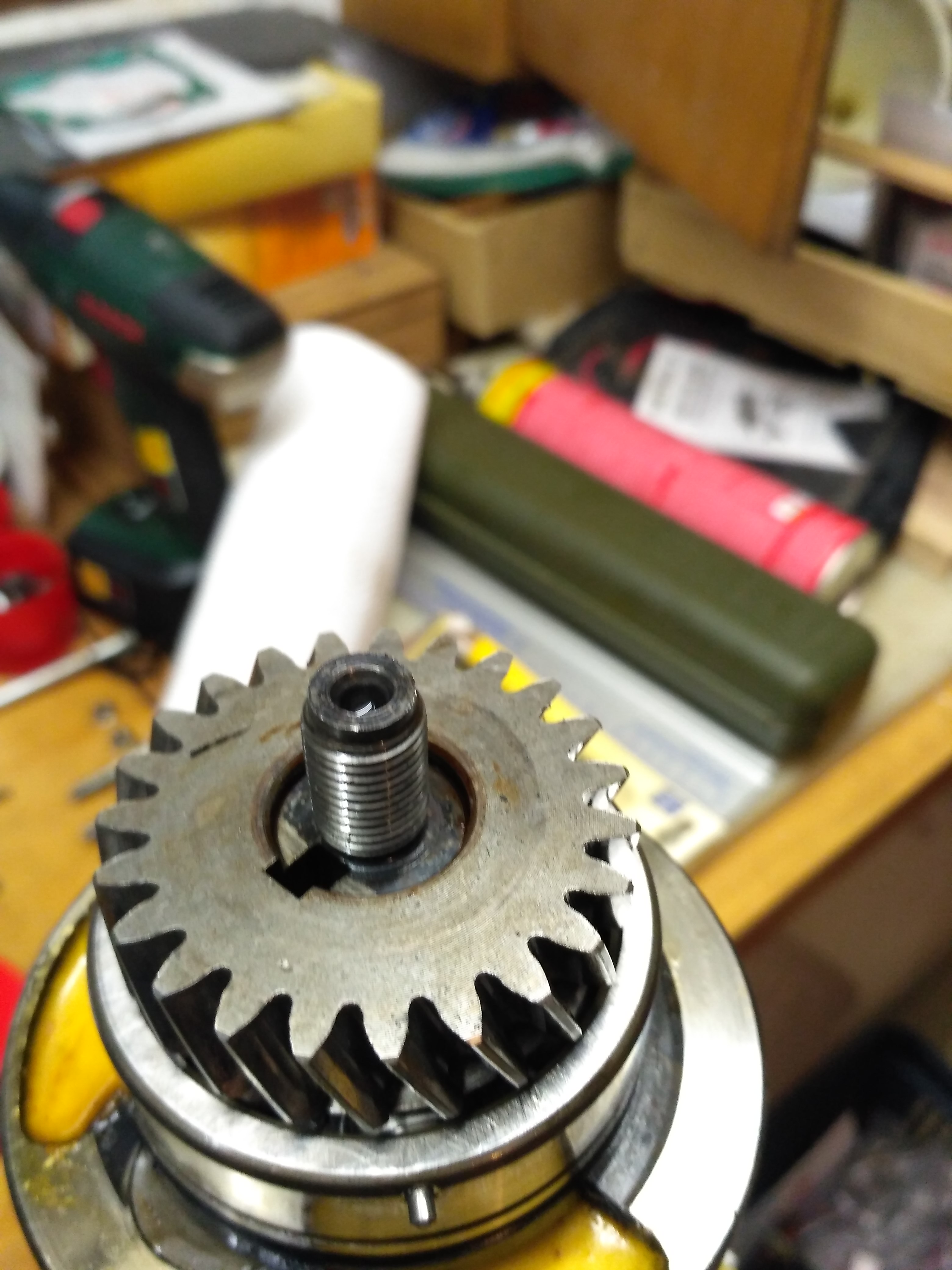

:biggrin: okay okay okay... Ich hatte das Geraffel zwar schon x mal in den Fingern, aber nie bewusst darauf geachtet, weil das ZR schon bzw. noch drauf war.
Die Aussparung auf 4 Uhr, wird da das Sicherungsblech reingekörnert oder wozu ist die da?

So viele Schraubergötter hier und keiner kann mir sagen, wozu diese Kerbe da ist?
Ich bin entsetzt. O.O
Vermutlich, damit man das Sicherungsblech sauber hochbiegen kann, ohne mit dem Schraubenzieher am Zahnrad rumzupfuschen, aber ist nur eine Theorie

Das Sucherungsblech hat eine Nase die in die Passfedernut gehört , darauf kommt dann die Mutter , Sicherungsblech wird hochgebogem und die Mutter kann sich nicht mehr verdrehen
Okay, dann fehlt bei mir die Nase. Danke.
