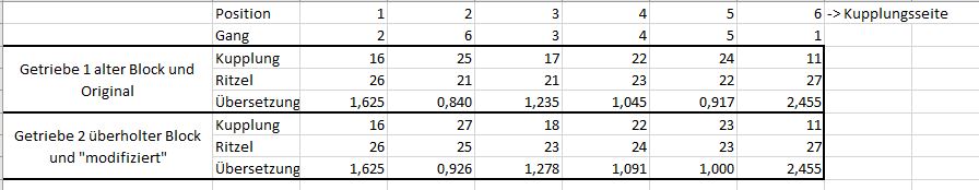

Mittlerweile ist durch meinen beruflichen Auslandseinsatz in China viel Zeit vergangen. Da ich den Fehler nun gefunden habe, möchte ich euch das Ergebnis nicht vorenthalten. Evtl. hat ja jemand mal ein ähnliches Problem.
Für den faulen Leser kurze Zusammenfassung meines Problems:
Nach einer Motorrevision und Tuning eines gebraucht gekauften Motorblocks konnte ich nicht mehr die vorher erreichte Topspeed von 201 km/h @ 12200 rpm (Koso Cockpit, kein GPS!) erreichen. Der Bock lief nur noch grob 180 km/h und drehte vor allem in den letzten Gängen auffällig schnell hoch
Getriebe vom überholten Block wurde ungeprüft übernommen
Da hier im Forum gesagt wurde, dass Kit / modifizierte Getriebe i.d.R. in den letzten Gängen ähnlich / gleich wie Originalgetriebe übersetzt sind, ging ich von rutschender Kupplung wegen der Leistungssteigerung aus.
Versuche mit allerhand Ölen, neuen Reib- und Stahlscheiben, härtere Federn brachten alle keinerlei Veränderung.
Daraufhin habe ich das Getriebe des überholten und meines vorherigen Blocks gezogen, mühselig alle Zähne gezählt und verglichen. Um es kurz zu machen, das verbaute Getriebe war v.a. in den letzten Gängen kürzer übersetzt (siehe Bild, ohne Gewähr da ich mit montierten Zahnrädern gezählt habe). Nun habe ich die Getriebe getauscht und es passt wieder. Ist mir bisschen peinlich, aber die Kupplung hat offensichtlich nie gerutscht.
Weiß jemand woher so ein Getriebe kommen kann? Will es jemand kaufen?
Das was hinter "Getriebe 1 modifiziert" steht sind genau die Räderpaarungen eines Seriengetriebe der RGV ab 91.

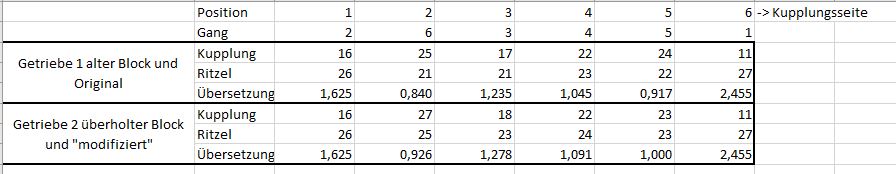

Oh sorry. Die Bezeichnungen sind verdreht. Muss genau anders rum heißen.
Und du hast natürlich Recht, das Getriebe aus meinem ersten Motor ist genau so übersetzt, wie es im WHB steht. Das steckt nun im zweiten, im Moped verbauten Motor und alles passt wieder.
Zum Glück lässt sich das RGV Getriebe relativ einfach tauschen.
Hier nochmal zur Richtigkeit:
