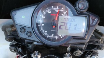

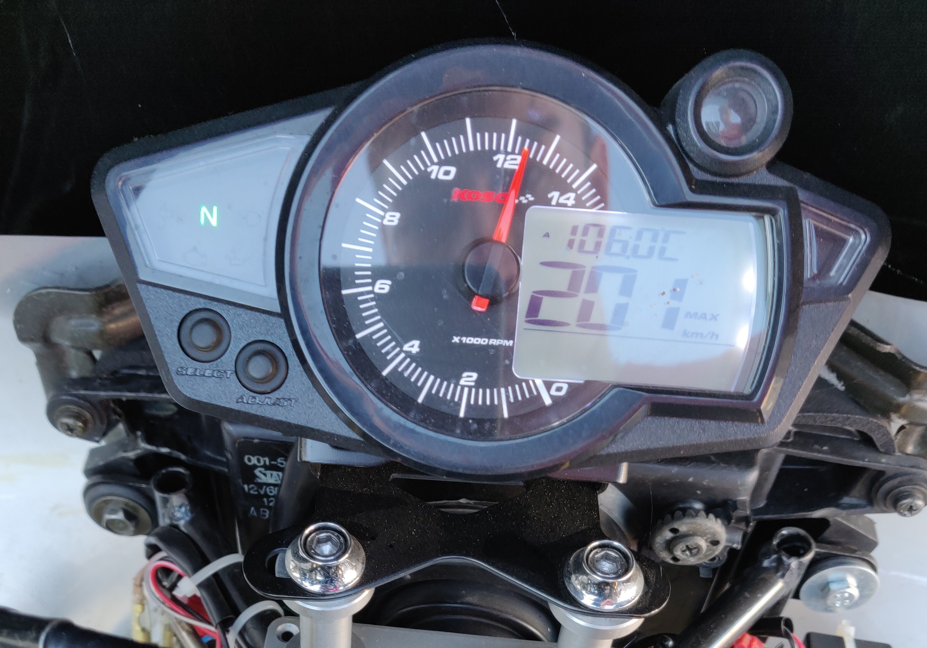

  • Es ging ja nicht um absolute sondern um relative Werte, auf jeden Fall konnte ich die vorher erreichte Topspeed mit unveränderten Cockpit Einstellungen nicht mehr erreichen. Vielleicht muss ich den Reifenmfang nochmal neu messen und ins Koso eintragen. Evtl. zeigt das Koso auch max. rpm unabhängig von max. Speed an, dachte eigentlich dass die Werte zusammen gespeichert werden, bin mir aber nicht sicher (siehe Bild). Aber das müssen wir hier natürlich nicht diskutieren.
