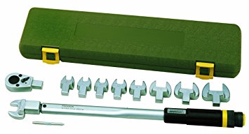

    - Wie zieht ihr die Zylinderfüße an? Drehmoment per Nuss bekommt man da ja nicht auf alle Schrauben drauf. Mit doppel-Ringschlüssel und Federwaage? Oder habt ihr alle Drehmomentschlüssel mit Vierkantaufnahme und 12-er Ringeinsatz?

    Anzugsmomente: Da, wo man hinkommt, mit Drehmoment, die anderen mit 12er Ringschlüssel nach Gefühl

    Nach Gefühl... wo kommen wir denn da hin :winking_face_with_tongue: :winking_face:
    Da immer wieder mal Zylinderfüße undicht werden vermute ich als Ursache das "Gefühl" :D
    Gruß J-C
  • Dann mach halt Keramikpaste drauf. :heuldoch:
    Also wenn du die paar Nm nicht einigermaßen nach Gefühl hinbekommst, dann solltest du vielleicht andere für dich schrauben lassen :face_with_tongue:
    Ich sehe schon, wir gehen da recht unterschiedlich ran... :cheers:
  • Sowas ist natürlich unerlässlich für einen Hobbyschrauber, der alle paar Jahre mal den Motor offen hat :respekt:
    :biggrin:
