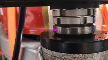

  • Mal kurz von der Seite, die Gabel der 600er K8 GSXR passt fast plug&play an die RGV.
    Ich musste aus einem Lagerteil einen Abstandshalter als neues Distanzstück abschleifen, sonst wäre die Achse zwischen den Gabelbrücken zu lang gewesen. Aber war im Bereich <1cm Unterschied also nichts wildes.
    Problematischer ist, dass die untere Gabelbrücke bei vollem Lenkeinschlag an der Kühlerhalterung anstösst. Habe ich mit Zubehör-Lenkanschlägen an den Gabelrohren gelöst.

    Das sieht aber schon abenteuerlich aus :shock:
    Original von Rs-fahrer
    Damit ist das Konstrukt gerade durch die technische Abnahme bei der IGK gefallen :D
